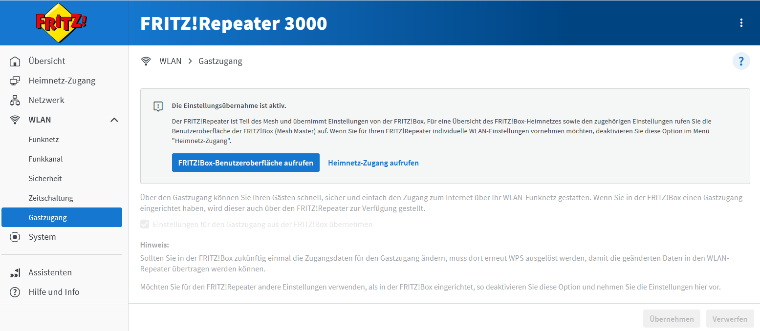

            • C
              chris299 @Beowolf last edited by
              @beowolf wenn die Einstellungsübernahme noch aktiv ist, dürfte es mittels der SOAP Commandos / Actions über den tr64 Adapter an die Box gehen, wenn nicht bleibt vermutlich nur, per script direkt mit dem Repeater zu sprechen. Das ist mit SOAP dann aber etwas kniffliger, wenn man nicht zufällig einen entsprechenden .lua einstieg in diese Konfiguration findet...
