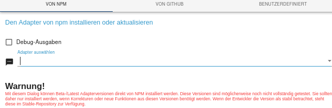

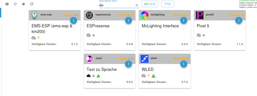

                Gerade ausprobiert, funktioniert nicht bei diesem Adapter
                Weder über das Dropdown über das Dreieck rechts, noch über die direkte Eingabe von "esphome" kommt man zum Ziel
                Kann es sein, dass das nur funktioniert, wenn auch eine Version des Adapters in stable existiert?

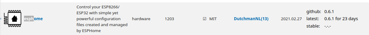

                Ist eh ziemlich abgehangen die Version im Beta Repo ... 27-FEB-2021
                https://forum.iobroker.net/assets/uploads/files/1750148821193-8fb07a9c-83d6-42f1-87ae-4e87a4a59063-grafik.png

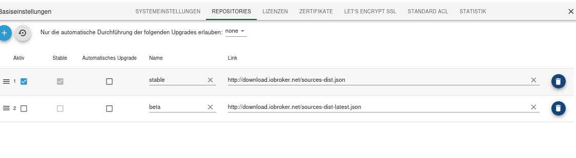

                    Geht man den Weg über die Umstellung des Repositories, wird es noch interessanter ...
                    nicht 0,6.2 wie im Verzeichnis genannt, sondern 0.5.0-beta 8

                      Hast Du alles aus Stable, oder ist Dein Admin aus Beta?
                      EDIT: Gerade von Beta wieder auf stable geschaltet, und jetzt funzt es ...
                      crunchip 1 Reply Last reply Reply Quote 0

                            @martinp
                            Es gibt kein stable release:
                            esphome
                            github:	0.6.1
                            latest:	0.6.1 for 24 days
                            stable:	-.-.-
                            MartinP 1 Reply Last reply Reply Quote 0

                                MartinP @Thomas Braun last edited by
                                @thomas-braun Das steht doch in meinen ersten Screenshot schon so...

                                  @martinp
                                  Das ist die Erklärung zu
                                  Ja, aus npm kann man nur dann eine Beta (bei ansonstem aktiven stable-Repo) installieren, wenn schon eine stabile Version veröffentlicht wurde.
