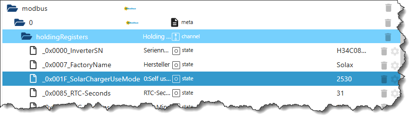

      Ich versuche gerade, bei meinem WR Register zu beschreiben.
      Im Detail geht's darum, den Modus zu ändern.
      Das quittiert der WR mit einem Fehler:
      2025-06-12 13:48:16.856	error	Cannot write multiple registers [0]: {"err":"timeout","timeout":5000}
      2025-06-12 13:48:16.856	error	Client in error state.
      2025-06-12 13:48:16.856	error	Request timed out.
      2025-06-12 13:48:16.856	warn	Error: undefined

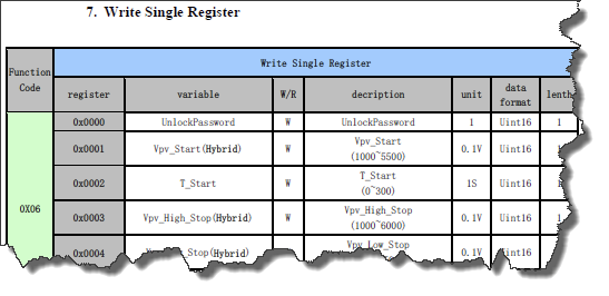

      Was eigentlich auch erwartbar ist, da das entsprechende Register (alle!) lt. Doku nur lesbar ist.
      Hat das jemand schon mal umgesetzt?
      Meinen Recherchen zufolge gibt es wohl beschreibbare Register. Aber die Doku hält Solax da unter Verschluss.

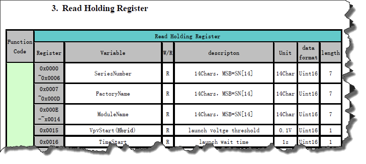

          Hast Du 'ne Doku?

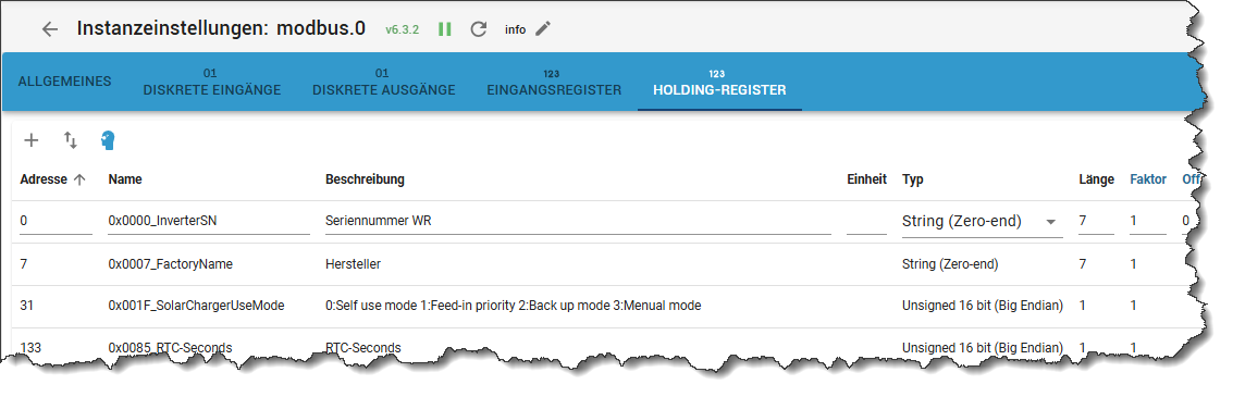

            @codierknecht

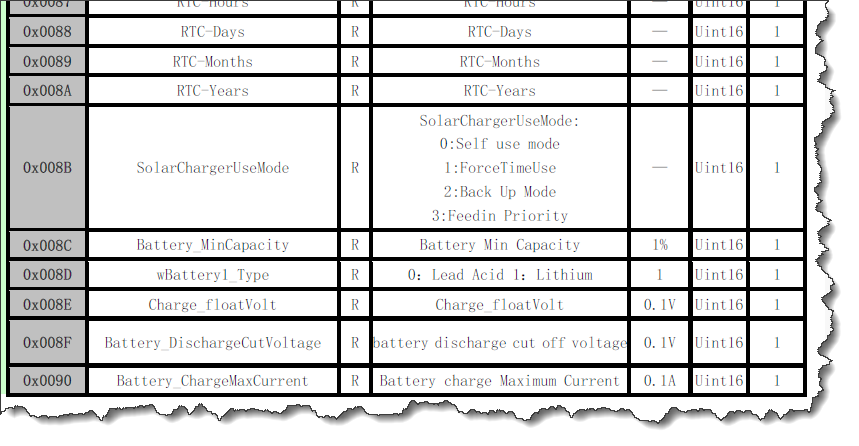

            die gleich wie Du... scroll die pdf mal runter auf seite 45
            0x001F
            SolarChargerUseMode
            W
            0:Self use mode 1:Feed-in priority 2:Back up mode 3:Menual mode
            der Modbus Adapter nimmt bei mir dann die 31 unter Holdings
            Codierknecht 1 Reply Last reply Reply Quote 0

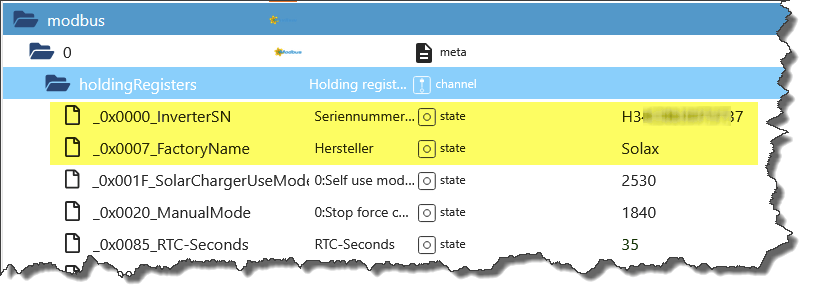

              So gleich wohl doch nicht 😞

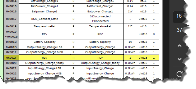

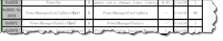

              Meine hat nur 37 Seiten und 0x001F ist dort lediglich als "REV" (ReadOnly) gelistet.
              Kannst Du Deine mal hier anhängen?

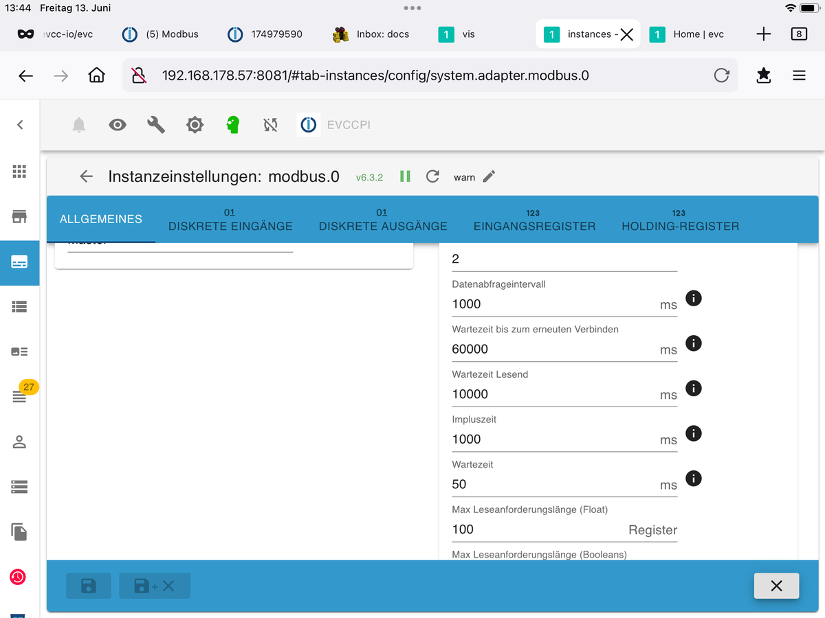

                    docsnyder7 last edited by docsnyder7
                    @codierknecht

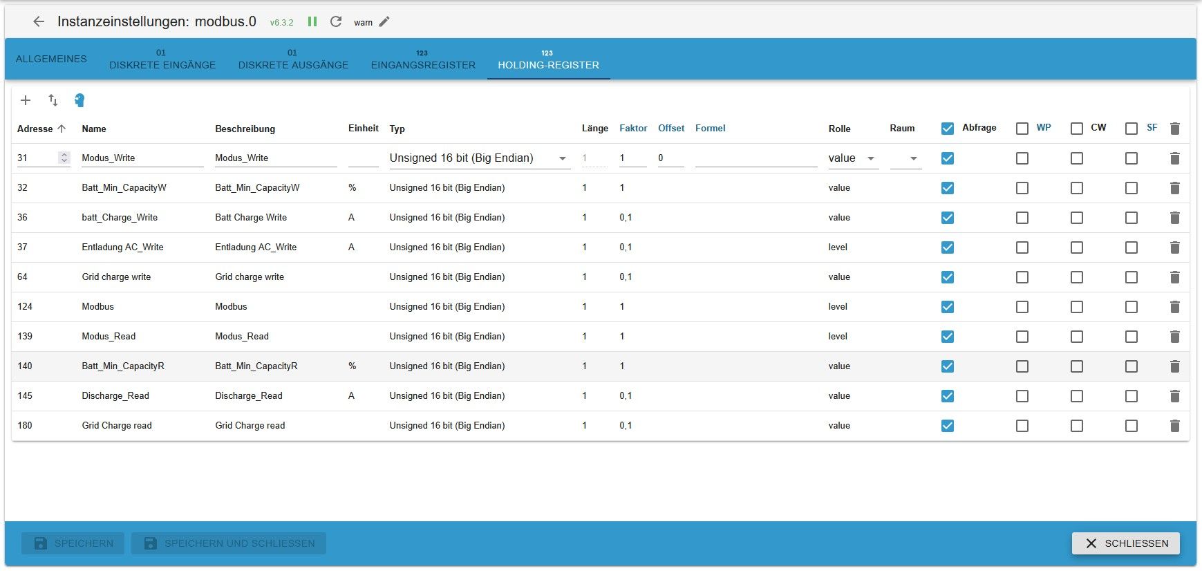

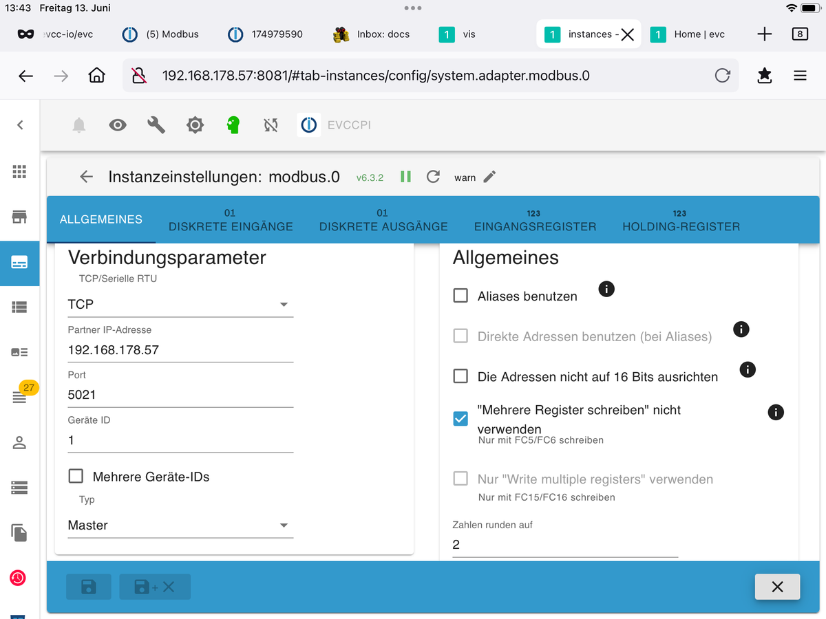

                    Greifst du direkt auf den Solax zu? Dann musst du glaube ich mit alias arbeiten und dann sehen die Register anders aus… statt 31 ist das dann 40032 glaube ich…und bei mi ist ein Modbusproxy dazwischen deswegenns Tat Port 502
                    Der 5021

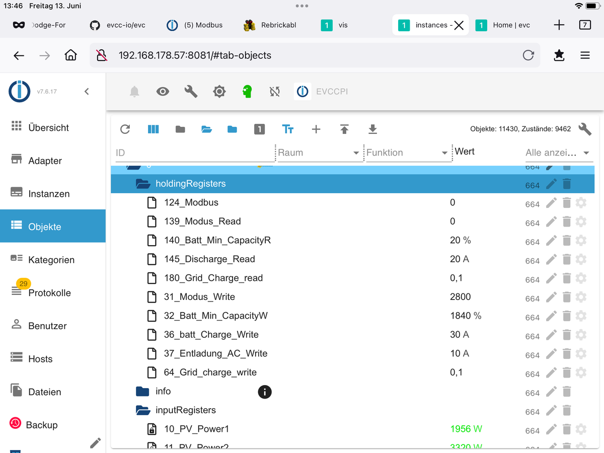

                    Und den datenpunkt schreibst du mit dem korrekten Wert.. als 0, 1,2 etc… der Wert der dort aber steht ist 2800 bei mirIMG_0514.png IMG_0515.png IMG_0516.png

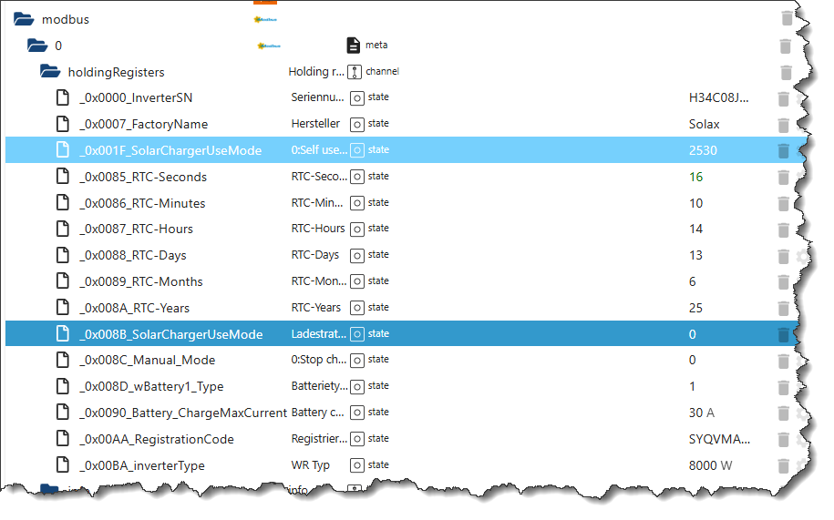

                    • D
                      docsnyder7 @docsnyder7 last edited by docsnyder7
                      Das,sind meine Holdings… mer mit den korrespondierenden read zum Write Register , um das Ergebnis zu checken

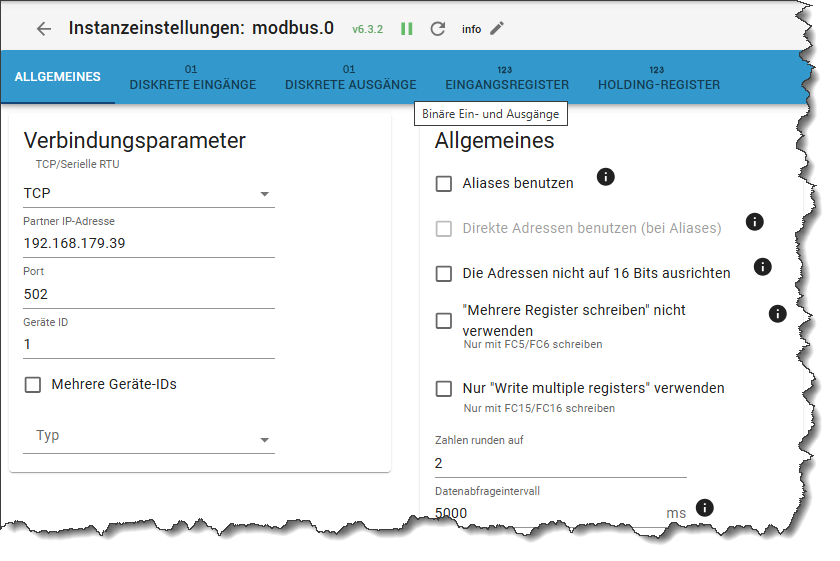

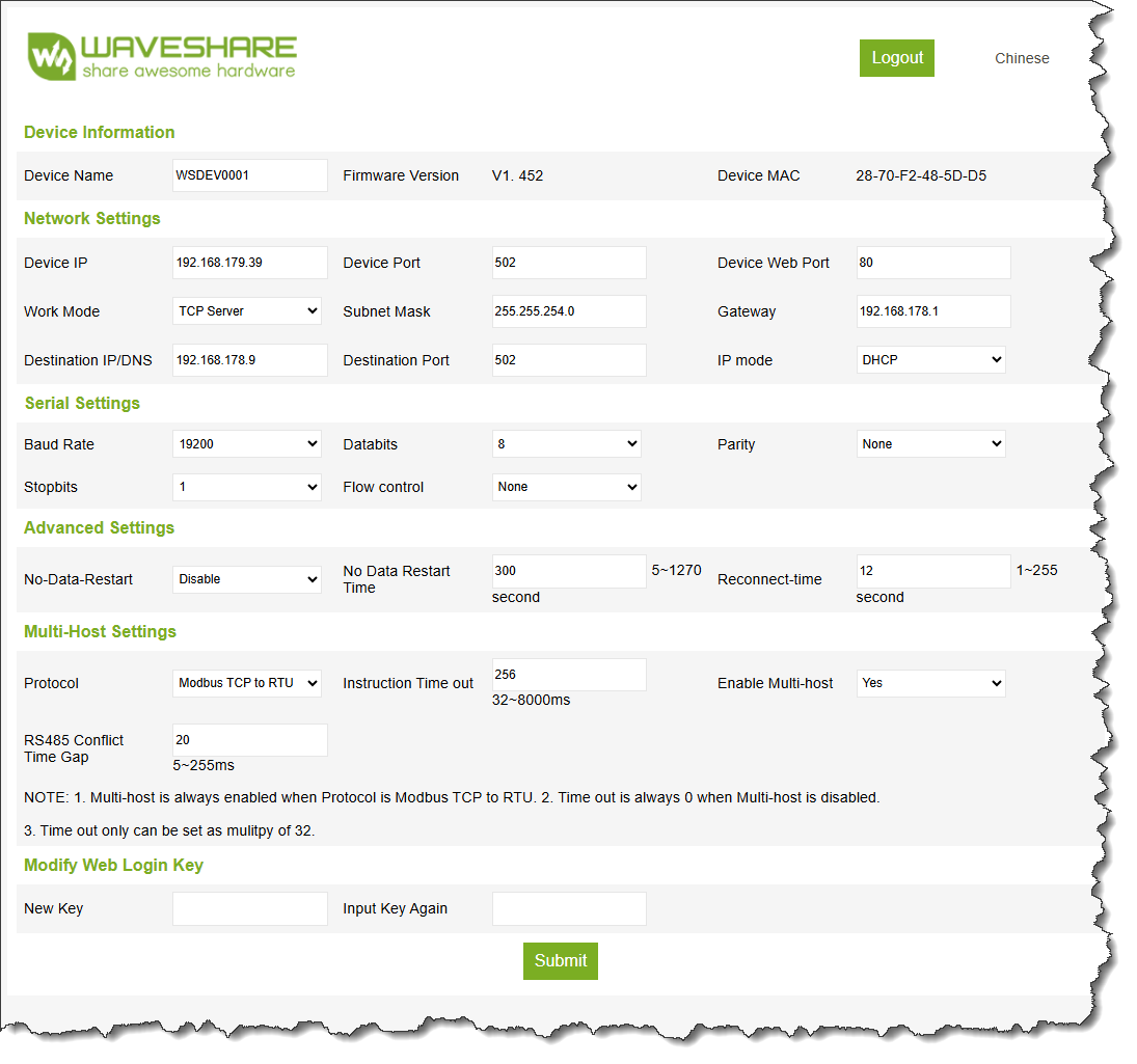

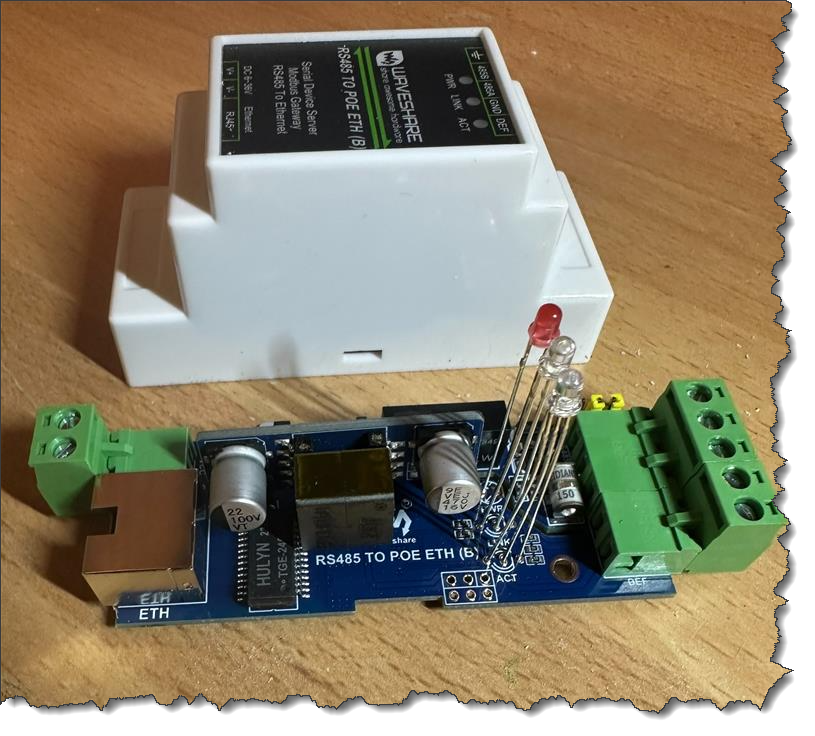

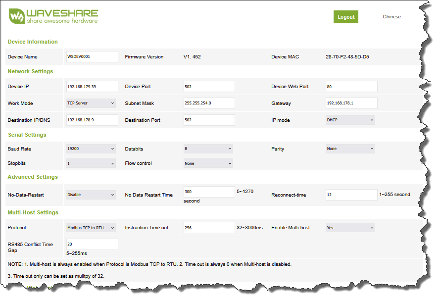

                        Ich greife mit einem Waveshare TCP/RS485 Konverter auf den WR zu.
                        Aliase verwende ich keine.

                          @codierknecht dann leg doch noch die 139 an.. als DP, um zu sehen, wenn du in die 31 einen 1 oder 2 schreibst, siehst du dort , ob es auch passiert
                          • Codierknecht
                            Codierknecht Developer Most Active @docsnyder7 last edited by
                            @docsnyder7
                            Nach dem Motto "Versuch macht klug" probiert.
                            2025-06-13 13:54:54.166	error	Cannot write single register [31]: {"err":"timeout","timeout":5000}
                            2025-06-13 13:54:54.166	error	Client in error state.
                            2025-06-13 13:54:54.166	error	Request timed out.
                            2025-06-13 13:54:54.165	warn	Error: undefined
                            Muss da vorher ein Passwort in Register 0 gesetzt werden?

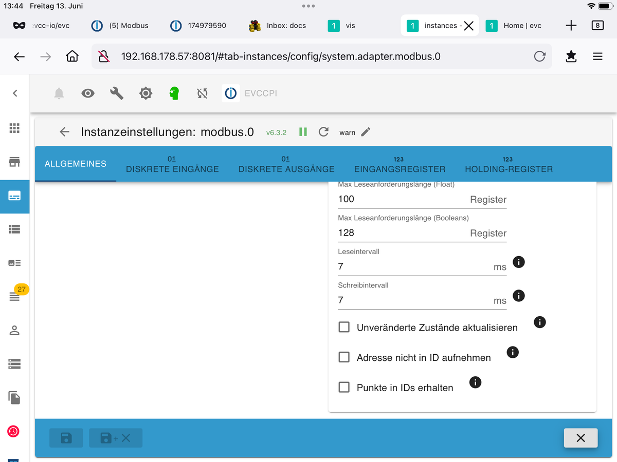

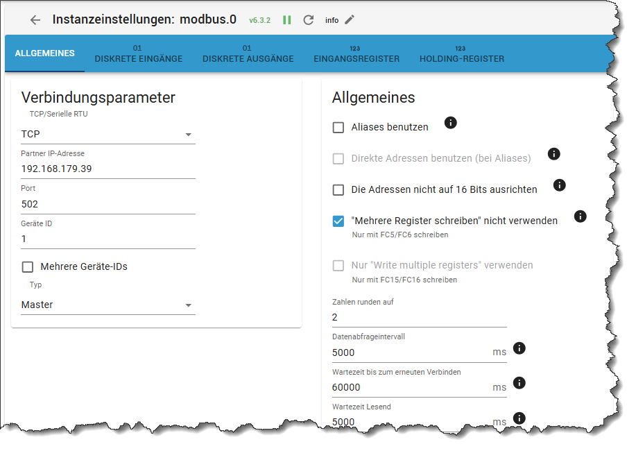

                              hast du als Typ: master oder Slave? in deinem Screenshot war nix ausgewählt
                              • Codierknecht
                                @docsnyder7 sagte in Modbus: Solax Hybrid X3 Gen4 schreiben:
                                Keines von beiden.
                                Hat zum Lesen einwandfrei funktioniert 😉

                                  docsnyder7 @Codierknecht last edited by
                                  @codierknecht holdings.jpg meine kompletten Einstellungen...

                                    @docsnyder7
                                    Auch mit "Master" tut es das nicht.
                                    Lesen geht weiterhin einwandfrei.
                                      Den hatte ich schon die ganze Zeit drin.
                                      Schreiben in 31 wird ja mit 'nem Error quittiert. Da passiert dann an 139 logischerweise auch nix.

                                            Ich finde - wenn überhaupt - auch nur Register 0x001F.
                                            Schreiben wird vom Adapter mit 'nem Fehler quittiert. Auch schreiben mit einem Modbus-Testtool funzt nicht.

                                            Ob's an meinem Konverter liegen kann? Keine Ahnung 😞
