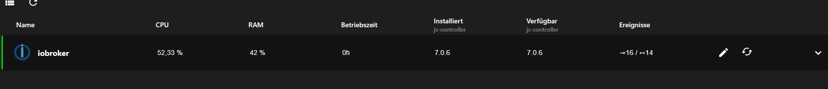

                            • X
                              xT1GeRx last edited by
                              @Thomas-Braun
                              aktuell die letzten. Kann auch die komplette Liste einfügen?
                              2025-06-09 18:27:24.286  - info: host.iobroker instance system.adapter.backitup.0 started with pid 4506
                              2025-06-09 18:27:24.227  - error: admin.0 (4479) Cannot create web-server: TypeError: Cannot read properties of undefined (reading 'createServerAsync')
                              2025-06-09 18:27:24.230  - info: admin.0 (4479) Terminated (ADAPTER_REQUESTED_TERMINATION): Without reason
                              2025-06-09 18:27:24.501  - info: admin.0 (4479) Request actual repository...
                              2025-06-09 18:27:24.778  - warn: admin.0 (4479) Cannot check node.js/npm version
                              2025-06-09 18:27:25.039  - info: admin.0 (4479) terminating http server on port 8081
                              2025-06-09 18:27:25.449  - info: host.iobroker Updating repository "stable" under "http://download.iobroker.net/sources-dist.json"
                              2025-06-09 18:27:25.514  - error: host.iobroker instance system.adapter.admin.0 terminated by request of the instance itself and will not be restarted, before user restarts it.
                              2025-06-09 18:27:25.514  - info: host.iobroker Do not restart adapter system.adapter.admin.0 because desired by instance
                              2025-06-09 18:27:26.456  - info: backitup.0 (4506) starting. Version 2.5.12 in /opt/iobroker/node_modules/iobroker.backitup, node: v20.19.2, js-controller: 4.0.23
                              2025-06-09 18:27:26.557  - info: backitup.0 (4506) [iobroker] backup was activated at 02:30 every 1 day(s)
                              • X
                                xT1GeRx @Thomas Braun last edited by
                                @thomas-braun ich würde sagen das das backup geladen ist. Verstehe ich das richtig, dass ich zuerst alles updaten soll bevor der Webzugang wieder geht? Wenn ja, hättest du mir eine sichere anleitung, bevor ich wieder was versaue?
                                        @thomas-braun Hat alles geklappt. Js auf 7 und node v20. Alle Updates ohne Fehlermeldung. Komme überall drauf und alles ist vorhanden wie davor.
                                        VIELEN VIELEN DANK für deine Hilfe und Zeit @thomas-braun 🎉
