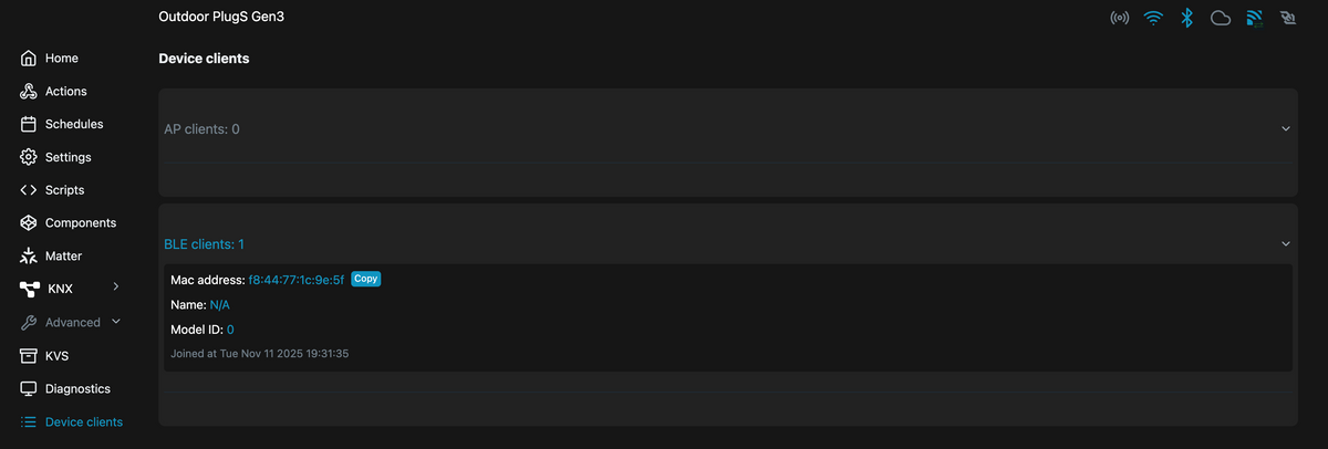

                                      @horst-böttcher
                                      @crunchip
                                      @mcm1957
                                      Ob das nun entscheidend ist, keine Ahnung.
                                      Präfix und Client ID sind bei mir, wie im Screenshot der Doku, identisch.
                                      Den Namen des Shellys gibt man auf der Hauptseite (Home) ein.
                                      Horst BöttcherH 1 Antwort Letzte Antwort
                                      • haselchenH haselchen
                                        @horst-böttcher
                                        @crunchip
                                        @mcm1957
                                        Horst BöttcherH Offline
                                        Horst Böttcher
                                        #59
                                        @haselchen
                                        Ich hab es bei allen Shellys gleich also auch den mqtt Präfix ist immer der name das shellys auch bei den die gehen
                                        ioBroker auf Proxmox (Debian) auf LENOVO PC Thinkcentre als Produktivsystem
                                        • Horst BöttcherH Horst Böttcher
                                          @haselchen
                                          haselchenH Offline
                                          haselchenH Offline
                                          haselchen
                                          #60
                                          @horst-böttcher
                                          Ok.
                                          Um dem Ganzen auf die Schliche zu kommen, reicht natürlich kein Objekte Screenshot.
                                          Einstellungen eines Shellys, der aktuell "offline" ist.
                                          Welche Firmware?
                                          (Settings, Wifi Status etc.)
                                          Einstellung des Shelly Adapters.
                                          Das komplette "iob diag".
