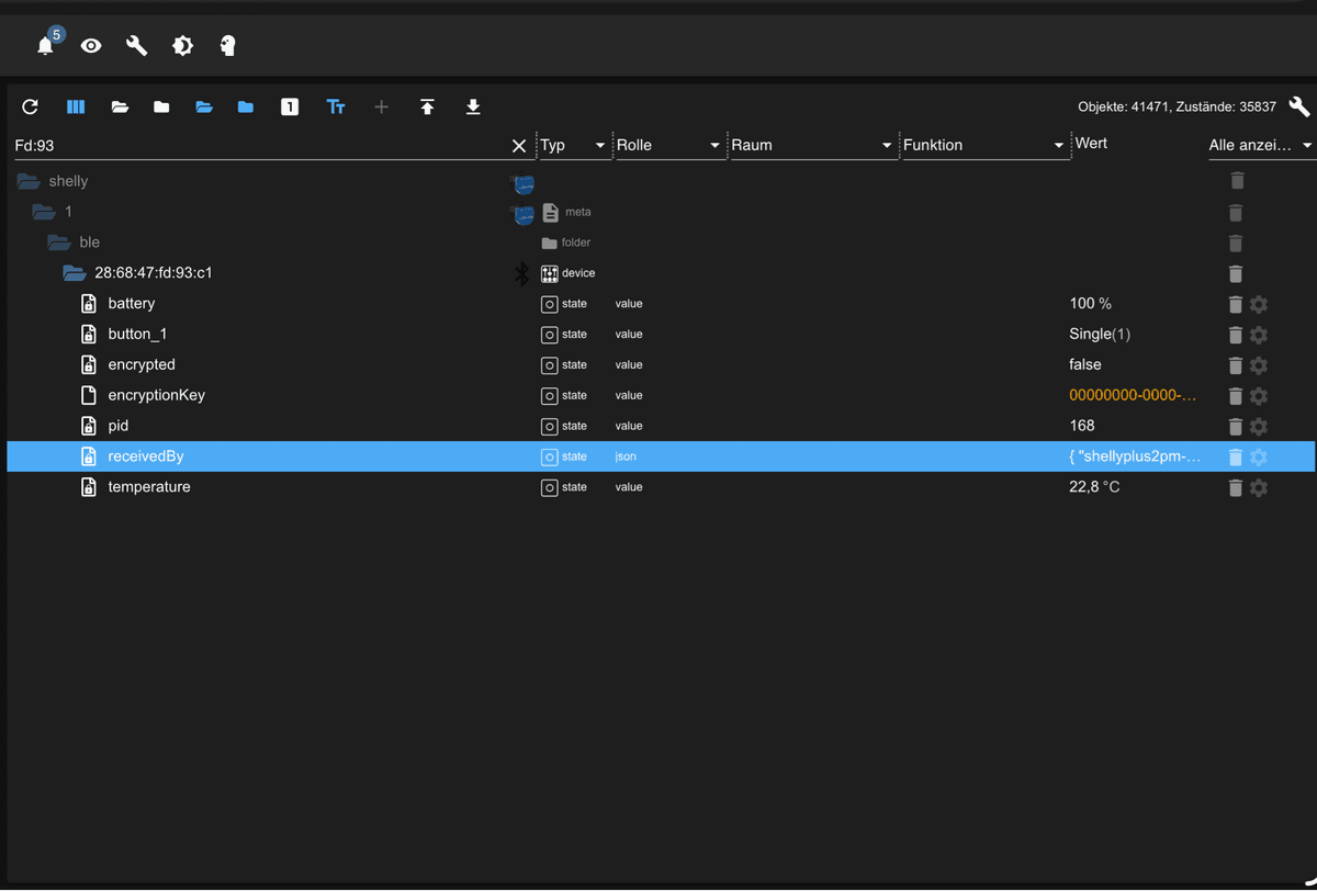

        Hallo zusammen, ich habe schon einiges hier im Forum gelesen, bin aber nicht so worklich fündig geworden.
        Ich habe heute einen Blu Gateway mit einem TRV Heizkörperthermostat installiert. Ich möchte nun gerne auch diese Thermostst im IObroker haben und verschiedene Sachen steuern bzw. abfragen. Ich habe das Gateway per MQTT mit der Shelly App verheiratet das funktioniert auch und wird unter den Objekten angezeigt. Leider sehe ich das Thermostat mit den dazugehörigen Datenpunkten nicht, muss hier noch ein Script im Gateway eingetragen werden oder was muss ich jetzt machen um das Thermostat zu sehen?
        Wenn Script dann bitte mal einen Link mit senden.
        Danke im Voraus!
        • J Offline
          jan_xx
          #504
          So jetzt habe ich erstmal zwei Datenpunkte die angezeigt werden, wo sind dann die restlichen, Solltemp, Ventilstellung, u.s.w.??? -Siehe Bild
          Wie kann ich jetzt den Sollwert ändern?
          • J jan_xx
            #505
            @jan_xx [sagte]: wo sind dann die restlichen, Solltemp, Ventilstellung, u.s.w.???
            Shelly BLU TRV steht unter Not supported devices.
