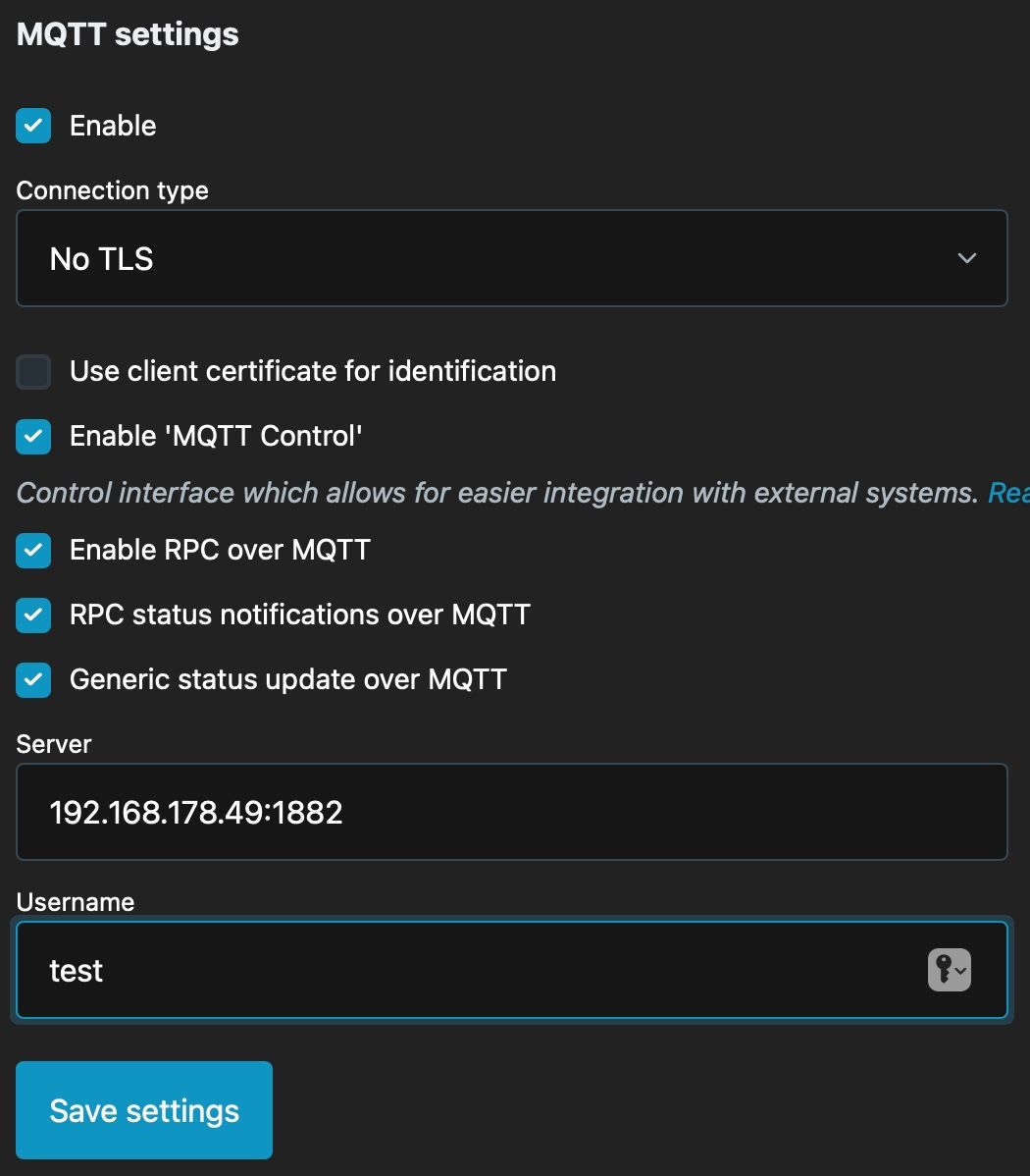

          @legro sagte:
          Ich habe das alles unzählige Male (neu) eingegeben, überprüft, Reboot durchgeführt, .. Nichts hilft.
          Zeig mal einen Screenshot des Shellies mit den mqtt Einstellungen
          Die Verbindung zu den Shellys ist jedoch ziemlich wackelig.
          Was meinst du damit? Erreichst du die Shellies nicht stabil über ihre (interne) Webseite? Dann geh dem zuerst mal nach. Wenn di nicht stabil im Netz hängen brauchts ja andere Probleme gar nicht erst suchen.
          Ich muss mehrmals die Eingaben wiederholen, bis sie endlich übernommen werden. Oft nimmt er die Daten erst nach einem Reboot an usw.
          Dass NACH der Eingabe der mqtt Parameter ein Neustart erforderlich ist ist völlig normal. Ohne den werden die eingegebenen Daten nicht übernommen. Und dass dabei jedesmal das mqtt Passwort neu einzugeben ist ist auch ein bekanntes Problem der Shellies.

              @mcm1957
              Die Shellys erreiche ich problemlos über ihre Weboberfläche. Verbindungsprobleme im Netzwerk (und VPN) sollten also nicht vorliegen. Lediglich wenn ich auf save settings klicke, kommt keine successfull Meldung, sondern er lädt dann oft bloß die Oberfläche neu und alles blieb beim Alten.

                  Der Screenshot des Shellies sieht ok aus.
                  Und der stammt von einem Shelly der keine Verbindung zum ioBroker Host auf 192.168.178.49 herstellen kann?
                  Der ioBroker auf 192.168.178.49 läuft nativ oder in irgeneiner Virtualisiserung (proxmoc, docker, ...)?

                    @mcm1957
                    Das System auf dem Pi4 läuft problemlos, lediglich das in einem Docker laufende macht Zicken.
