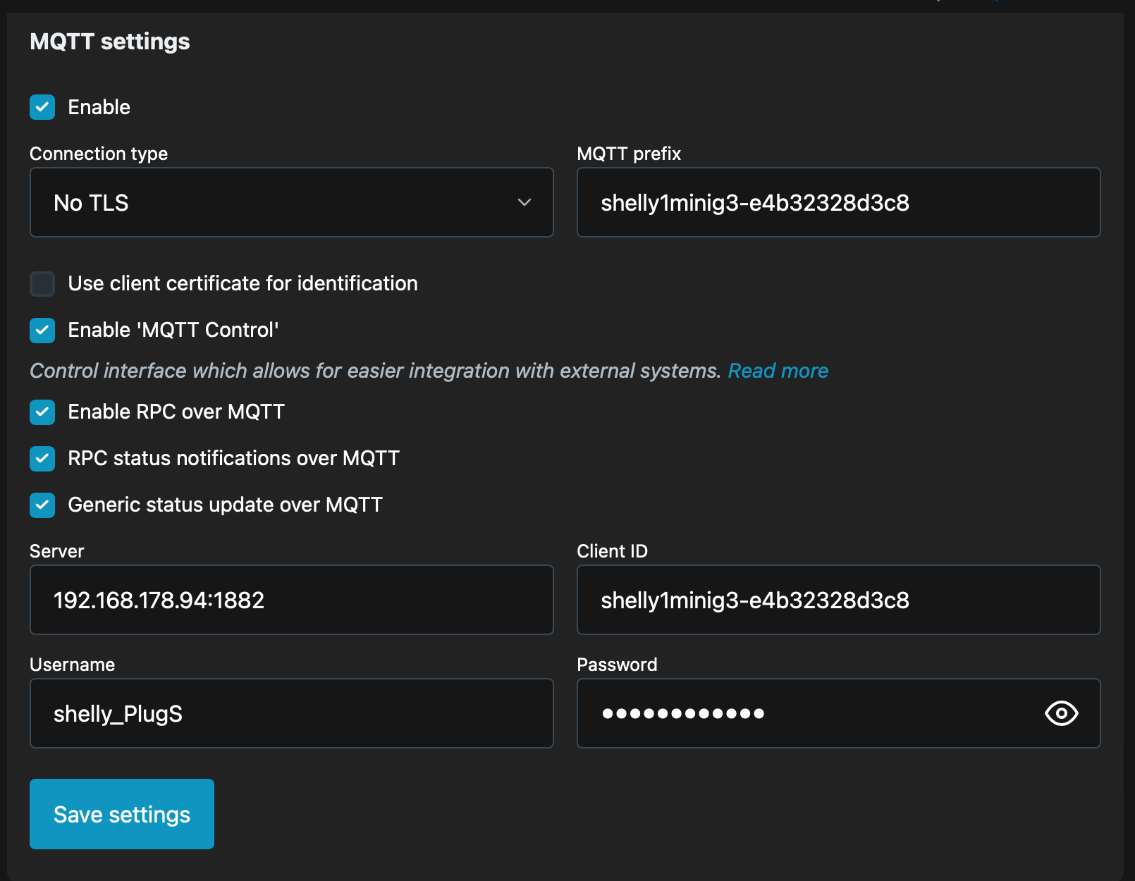

                      @Peter-c sagte in Shelly Adapter - genereller Support:
                      Incorrect username (expected "shelly_Plugs"
                      ...und nicht shelly_PlugS
                      P 1 Reply Last reply

                        #291
                        @Homoran Oh ja stimmt. Shame on me.....
                        Es ist immer der user
                        1 Reply Last reply

                          2025-12-02 13:54:45.190 - error: shelly.0 (29166) [MQTT] Wrong MQTT authentication of client "shelly1minig3-e4b32328d3c8": Incorrect username (expected "shelly_Plugs")
                          2025-12-02 13:54:45.219 - info: shelly.0 (29166) [MQTT] Client Close: (shelly1minig3 / shelly1minig3-e4b32328d3c8 / shelly1minig3#e4b32328d3c8#1) (false)
                          mcm1957M Online
                          mcm1957M Online
                          mcm1957
                          wrote on last edited by
                          #292
                          @mcm1957 Habe nun das PW im Adapter geprüft und beim shelly 1mini gen3 erneut eingegeben, neu gebootet. Dann die Shelly Instanz neu gestartet. Und dass ist dann protokolliert worden.
                          2025-12-02 13:53:50.335 - error: shelly.0 (28807) [MQTT] Wrong MQTT authentication of client "shelly1minig3-e4b32328d3c8": **Incorrect username** (expected "shelly_Plugs")
                          Auch wenns schon gelöst ist - als Info für die Zukunft:
                          Die Fehlermeldung sagt EINDEUTIG dass der Username nicht passt. Bei falschem Passwort würde die Meldung anders lauten und auf das falsche Kennwort hindeuten. Allerdinsg wird weder das falsche noch das erwartetet Passwort in diesem Fall gelogged :-)
                          Support Repositoryverwaltung.
