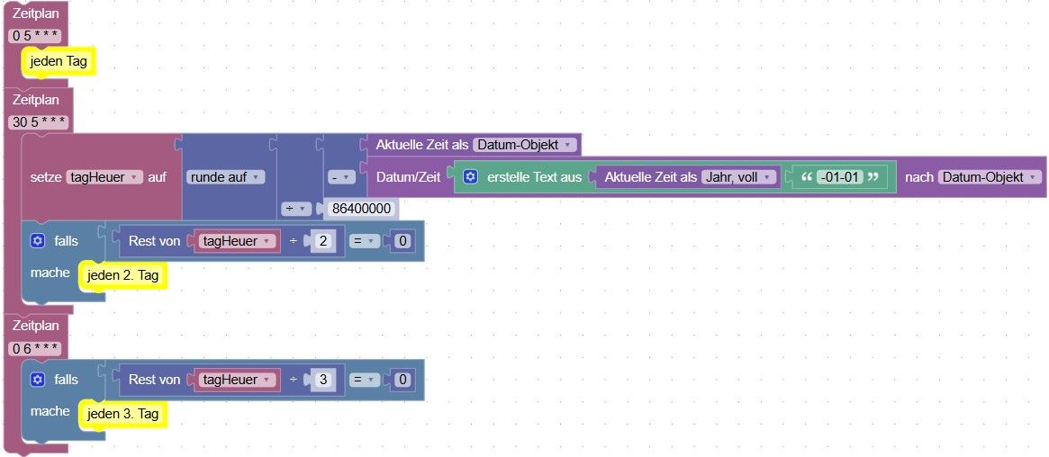

      @homoran Hier das Blockly, Sie sind für alle Ventile gleich, außer die Zeiten sind verschiedene:

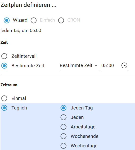

          Sollte schon. Aber Zeitpläne mit dem Wizard sind meiner Erfahrung nach auch gerne mal "instabil".

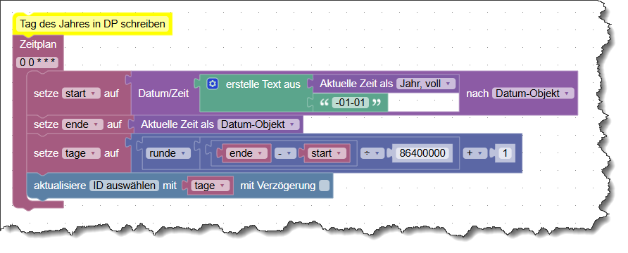

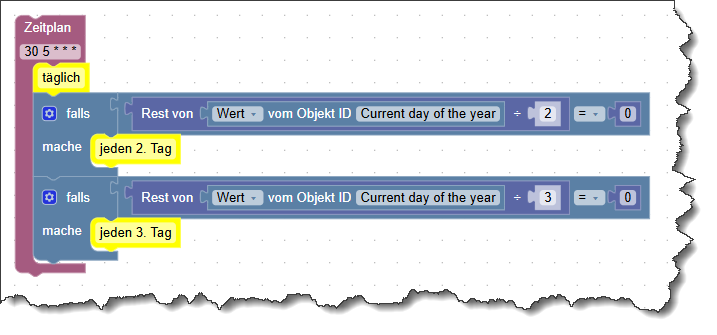

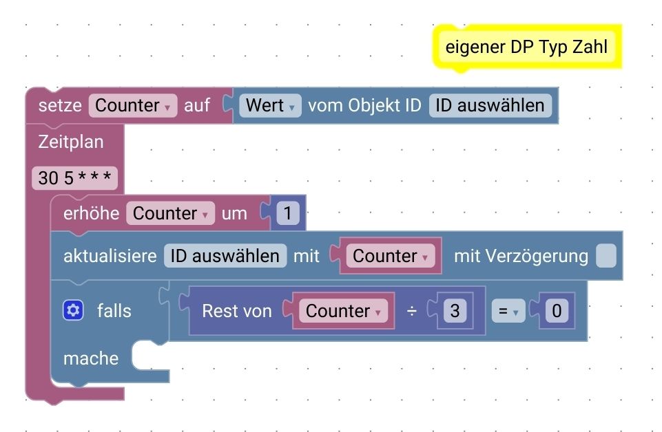

                          • Homoran
                            Homoran Global Moderator Administrators @Shakira1972 last edited by
                            @oliver1972 sagte in Zeitplan, jeden zweiten Tag, Probleme..:
                            Hab nur noch nicht ganz verstanden wie...
                            in etwa so
                            Codierknecht S 2 Replies Last reply Reply Quote 0
                            • Codierknecht
                              Codierknecht Developer Most Active @Homoran last edited by Codierknecht
                              Genau so sah mein Beispiel auch aus 😁
                              @Oliver1972
                              Ich würde das für das 2-tägige Intervall genau so machen.
                              Du bräuchtest dann also 2 Datenpunkte.
                              Ginge zwar auch mit nur einem, wenn die Zeitpunkte geschickt gewählt werden und das Schreiben des neuen Wertes nur in einem Trigger erledigt wird, aber mit jeweils einem eigenen DP ist man da flexibler und übersichtlicher.
                              Edit
                              Man könnte auch einen eigenen Trigger um 00:00 Uhr ausschließlich für die Aktualisierung des DP setzen.
                              Dann braucht man in den Intervall-Triggern nur rechnen und nicht aktualisieren.
                              paul53 1 Reply Last reply Reply Quote 1
                              • S
                                Shakira1972 @Homoran last edited by
                                @homoran Wahrscheinlich eine blöde frage, bei mir ist unter den Triggern kein Blockly "setzte Counter auf"?
                                Codierknecht 1 Reply Last reply Reply Quote 0

                                    • Codierknecht
                                      Codierknecht Developer Most Active @Shakira1972 last edited by
                                      Du musst erst eine Variable namens "Counter" erzeugen.
