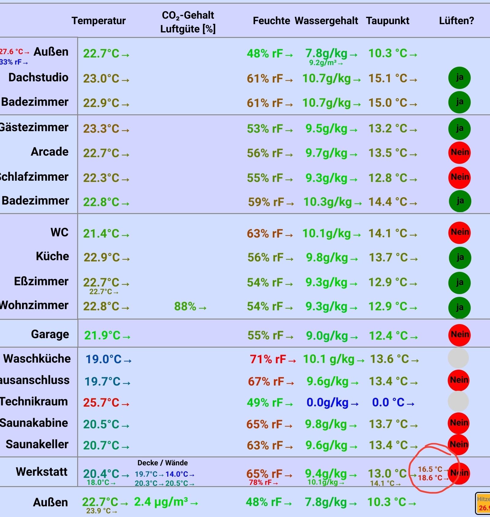

                Bei entsprechenden Werten passen gerechnete und gemessene zumindest bei nümir recht gut zusammen
                hier im Screenshot
                Temperatur für 70% = 18,6°C
                Feuchte bei 18.0 °C = 78%

                        @martinp sagte in Schwellwerte für Raum - Entfeuchten:
                        sehr selten wirklich knackig kalt
                        das braucht es such nicht.
                        sieh dir die aktuellen Daten meiner Werkstatt an
                        der "Taupunkt 70%" liegt gerade im Moment bei 18.6°C
                        und das bei einer Raumtemperatur von 20.4°C
                        Wenn deine Schlafzimmerluft nur auf 18°C geheizt wird, die Ecke aber ggf. die Innenecke einer zugigen Außenwand ist, wird es dort kälter sein.

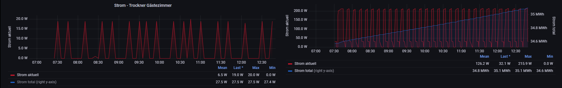

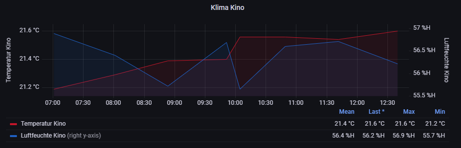

                              • Master67
                                Master67 @Homoran last edited by Master67
                                @homoran sagte in Schwellwerte für Raum - Entfeuchten:
                                etwa 60% rF startest
                                Das halte ich genauso, und das seit Jahren im Homekino (Keller) hier sind die Wände mit Molton bespann, keine Flecken oder Feuchtegeruch.
                                Ebenso das Gästezimmer (auch Keller), es koste zwar etwas mehr Strom, das läuft bei uns aber im Sommer zu 100% per PV-Insel, aber so habe/hatte ich keine Probleme mehr!
                                Rechts "Strom - Trockner Kino"
