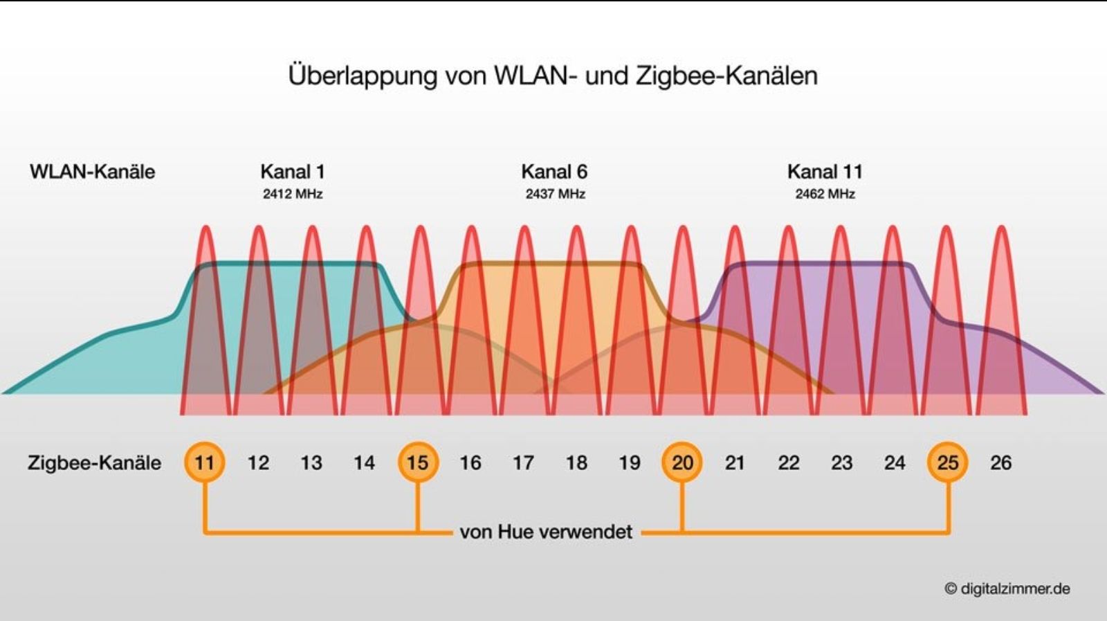

                  @asgothian sagte in Probleme mit ZigBee Sensoren:
                  Zigbee-Netz mit viel WIFI Traffic im gleichen Bereich
                  aus?
                  Hab nichts zu deinen Einstellungen gefunden.
                  Ü 1 Reply Last reply Reply Quote 0
                  • Ü
                    Ünne @Homoran last edited by
                    In der Fritzbox läuft es meist auf Kanal 6, 4 Router im Haus verteilt. Im zigbee Adapter läuft ein Koordinator auf Kanal 11, der andere Kanal 15. Ich habe mich an der Grafik orientiert, die du auch gerade zeigst. Da ich 4 bis 5 Zigbee Steckdosen je Koordinator habe, sind die Etagen gut vernetzt. Je Etage ein Koordinator. In unserem Altbau gibt es keinen Stahlbeton.
                    Kein Funkproblem festgestellt.
                    Gruß Jürgen
