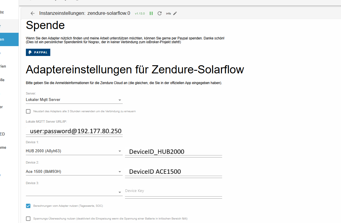

    @rene55 sagte in Zendure Solar Flow ohne Cloud MQTT-Broker MIT Authentication:
    @maxclaudi Das wird wohl so nicht funktionieren. Ich hab den iobroker-mqtt-client ja bereits auf Port 1883 im Einsatz. Natürlich mit User/Passwort gegen den externen Mosquitto.
    Ist folgendes richtig:
    1. Du hast extern einen mosquitto (Broker) laufen mit port 1883.
    2. Am mosquitto bist Du mit iobroker-mqtt-Adapter-Client mit user und passwort (Authentication) verbunden.
    3. vermutlich sind Deine weiteren Geräte wie Wasseruhr, Stromzähler etc. auch mit dem msoquitto verbunden? Wahrscheinlich tasmota oder ähnliches.
    4. Du benutzt den Solarflow-Adapter als Client und hast dafür extra einen iobroker-mqqt-Broker-(Server)-Adapter ohne Anmeldedaten.
    Ja?
    Dann wäre ein Umstieg schnell möglich und könntest auf den iobroker-mqtt-Adapter verzichten.
    a) Passwort zum Solarflow 1200 DeviceID generieren.
    b) Beim mosquitto in die Passwortliste -> DeviceID:passwort
    c) am besten gleich noch ein user:passwort für solarflow mit in die mosquitto Passswordliste.
    Das könntest (schon jetzt) für die Zukunft machen.
    Muss ja noch nicht benutzt werden.
    Wenn dann irgendwann Lust/Zeit hast:
    1. Zendure noch 1x disconnecten und IP vom mosquitto eintragen.
      neustarten usw., weißt ja.
    2. Solarflow-Adapter Instanz:
      Wenn dafür nicht extra einen zusätzlichen user in der Passwortliste hast, dann kannst auch einen vorhanden nehmen z.B. von der Wasseruhr.
      wasserUhruser:wasserUhrPasswort@ip_von_mosquitto
    Geht alles schnell :-)
    Bei uns und Freunden (4 Zendure Systeme) läuft alles einwandfrei.
    Lokal, mit den Passwörtern und Solar-Flow-Adapter.
    Wenn Alles so lassen möchtest, ist auch ok.
    Danke Dir, dass Du wenigstens interessiert bist und kommunizierst.
    Finde ich Klasse :+1:
    Man bekommt ja fast kein Feedback.
    Ist ein wenig traurig.
    Scheinbar ist kein großes Interesse vorhanden.
    Da überlegt man seine Erfolge zu teilen, wenn weder ein Daumen hoch, noch Kritik, Mitarbeit oder sonst was kommt.
    c'est la vie

    @maxclaudi Deine Annahmen 1 - 4 sind so korrekt. Passwort zum SF1200 hab ich mir schon generiert, Passwortliste für den Mosquitto (zum testen) noch nicht.
    Mir ist nur nicht klar, wieso ich dann auf den iobroker-mqtt-Adapter (spielt Client/Subscriber) verzichten kann.
    UND: Mach dir keine Gedanken zum mangelnden Interesse. Bisher tolle Arbeit und gut erklärt. Ich vermute, dass nach einer gewissen Zeit sich noch mehr Zendure-Nutzer hier versammeln und deine Arbeit würdigen werden.
      Auf den Client nicht.
      Meinte die andere mqqt-Broker-Instanz für den solarflow-Adapter.
      Wenn man schon einen guten Broker hat, dann benötigt man keinen 2ten.
      Recourcenschonender und vor allem: sicherer.
      Einen nicht geschützten Zugang (auch intern) möchte ich nicht.
      Auch wenn der Schutz nicht so hoch ist: besser als keinen.
