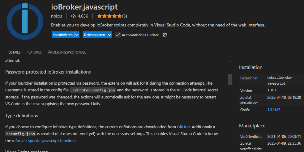

                die ist aber von extern. Ist der dev der Extension im Forum aktiv? Sonst frag mal dort nach. Ev muss da ja was angepasst werden für die neueren Admin versionen.Was benutzt den die extension füe eine url? Die witd ja kaum den admin html output parsen.
                die aktuelle Extension (v1.8.3) arbeitet wunderbar mit Admin 7.6.17 zusammen.

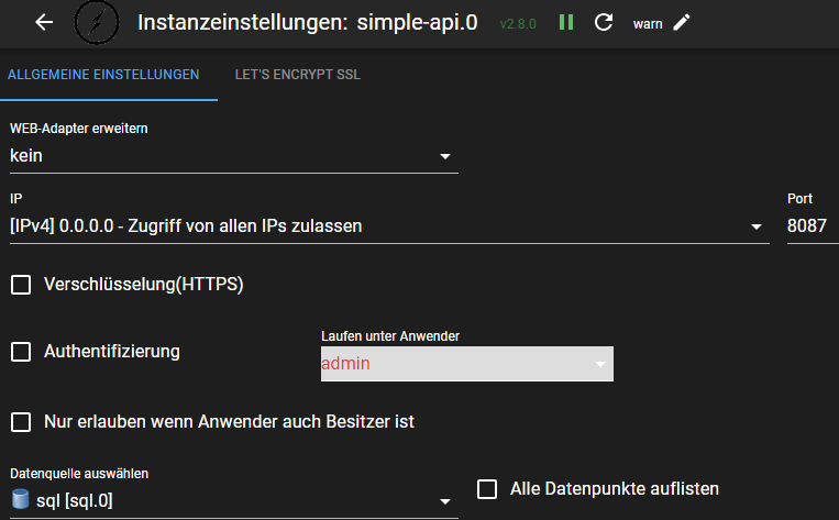

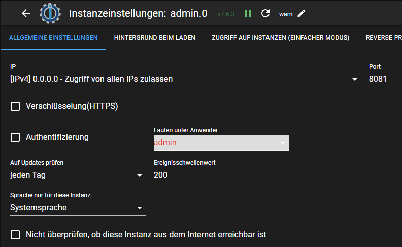

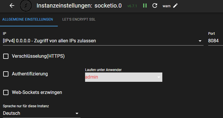

                          Ralf 2 @mcm1957 last edited by Ralf 2
                          @mcm1957
                          Admin: V7.6.3
                          MS Code Plugin: 1.8.3
                          Simple-Api: V2.8.0
                          Socket-IO: v6.7.1
                            "ioBrokerUrl": "http://192.168.177.112",
                            "socketIoPort": 8081,
                            "scriptRoot": "/",
                            "adminVersion": "admin7",
                            "allowSelfSignedCertificate": false
                          Diese drei Adapter könnten einen Einfluß haben.
                          Einstellung für non vis adapter auf der Startseite
                          Diese Einstellung finde ich nicht, was bezeichnest du als Startseite?
