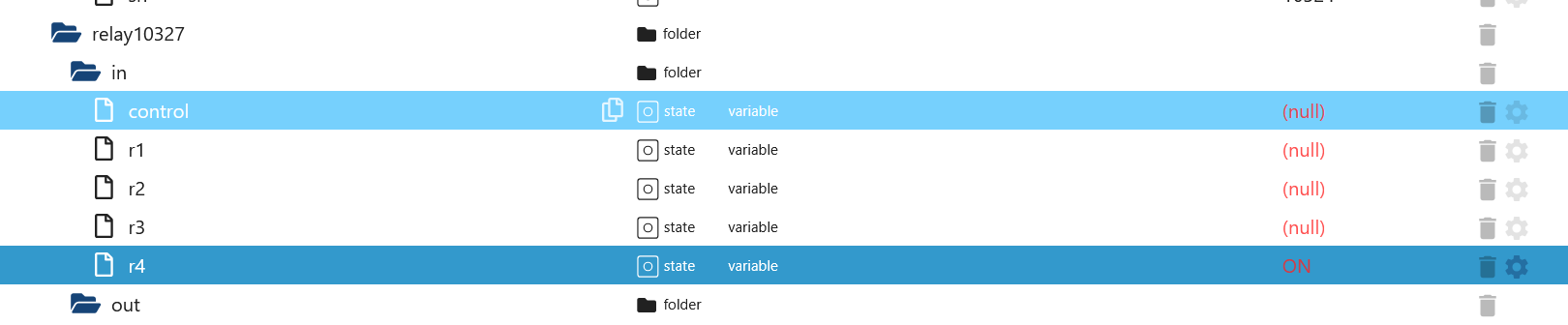

      @realrob und jetzt den Expertenmodus einschalten, dann auf den Bleistift klicken und uns die Objektdaten als Text in code-tags posten.
      • R
        realrob @Homoran last edited by Homoran
        @homoran lets go:
          "_id": "mqtt.0.dingtian.relay10327.in.r4",
          "common": {
            "name": "/dingtian/relay10327/in/r4",
            "write": true,
            "read": true,
            "role": "variable",
            "desc": "mqtt server variable",
            "type": "string",
            "custom": {
              "history.0": {
                "enabled": true,
                "aliasId": "",
                "debounceTime": 0,
                "blockTime": 0,
                "changesOnly": false,
                "changesRelogInterval": 0,
                "changesMinDelta": 0,
                "ignoreBelowNumber": "",
                "disableSkippedValueLogging": false,
                "retention": 31536000,
                "customRetentionDuration": 365,
                "maxLength": 10,
                "enableDebugLogs": false,
                "debounce": 0
          "native": {
            "topic": "/dingtian/relay10327/in/r4"
          "type": "state",
          "acl": {
            "object": 1636,
            "state": 1636,
            "file": 1632,
            "owner": "system.user.admin",
          "user": "system.user.admin",
          "ts": 1746199087652
        • Homoran
          Homoran Global Moderator Administrators @realrob last edited by
          @realrob sagte in Blocky Lichtsteuerung klappt irgendwie nicht.:
          "type": "string",
          demnach musst du auch mit einem grünen Textblock und nicht mit eine wahr/falsch logikblock arbeiten

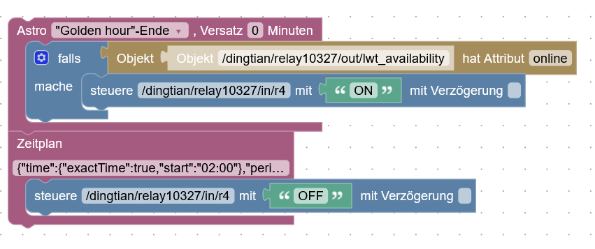

          • R
            @homoran Ahh... Verstehe ich richtig, wenn ich dort hart statt string -> boolean reinschreibe würde es gehen?
            Codierknecht Homoran 2 Replies Last reply Reply Quote 0
            • Codierknecht
              Codierknecht Developer Most Active @realrob last edited by Codierknecht
              @realrob
              So:
              Wenn er Strings haben will, dann gib ihm Strings.
              • Homoran
                Du schreibst doch hier
                boolean!
                da musst du Text schreiben
                • R
                  @homoran Sorry to all -- ich stand sowas von auf der Leitung. Danke Euch!
                  R 2 Replies Last reply Reply Quote 0
                  • R
                    realrob @realrob last edited by
                    @realrob habe es nun so umgebaut:
                    Codierknecht 1 Reply Last reply Reply Quote 0
                    • R
                      @realrob und morgen werde ich sehen um die golden hour, ob es klappt
                      • Codierknecht
                        @realrob
                        Tu Dir einen Gefallen und ändere den Zeitplan für 02:00 Uhr in einen CRON. Das läuft stabiler.
                        Mal ganz davon abgesehen dass das auch jeder lesen kann statt diesem abgeschnittenen Kauderwelsch 😉
