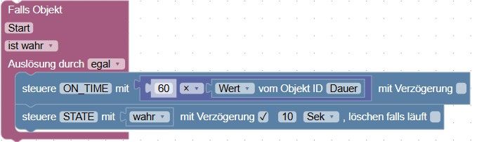

    Hallo Ich versuche gerade eine Wenn dann Abfrage zu machen.
    Denn es sollen unterschiedliche Aktionen Ausgeführt werden, wenn der Status false und true ist.
    Was mache ich bei der Falls abfrage falsch?
    Danke und LG

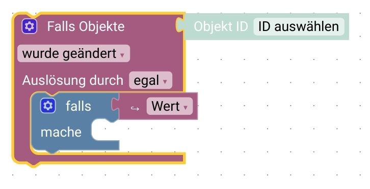

      @grazer2500 sagte in Blocky Wenn dann Abfrage:
      ich gehe mal davon aus, dass der Datenpunkt vom Typ bool (Logikwert) ist.
      Dann kannst du nicht mit einem String (Text) vergleichen.
      nimm ein wahr aus der Rubrik Logik
      Außerdem vergleichst du mit der ID, nicht mit dem "Wert von..."
      noch einfacher geht es wenn das falls sich auf den Trigger bezieht mit
      wobei der Block Wert unter Trigger zu finden ist.
      das "= wahr" ist unnötig

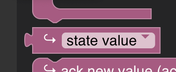

        @grazer2500 So ziemlich alles:
        • du versuchst die "ID" des Datenpunktes (als Text) mit dem Text "wahr" zu vergleichen - die sind nie gleich. Statt des grünen Bausteins Screenshot 2025-04-21 at 12.25.09.png . Da wäre der blaue Baustein Sinnvoll. (zumindest fast)Screenshot 2025-04-21 at 12.25.30.png
        • besser ist es, gleich den Wert aus dem Trigger zu nehmen : Screenshot 2025-04-21 at 12.26.58.png (wie auch @Homoran bereits gepostet hat)
        • Dann bleibt die Frage - was steht in dem Datenpunkt drin. Der Text "true", oder der Status true

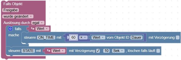

          @grazer2500 sagte: es sollen unterschiedliche Aktionen Ausgeführt werden, wenn der Status false und true ist.
          Vielleicht so?
          EDIT: Wenn über den Trigger-DP nur gestartet werden soll, genügt es auch so:
