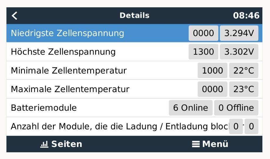

            im cerbo sieht es bei mir so aus
            6 Blöcke

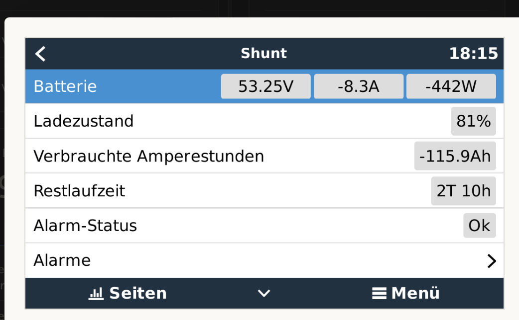

                            Damit habe ich alles, was ich mit der Software auch sehe, also jede Zellenspannung, jede Temperatur, jeder SOC etc, das ganze noch per MQTT und ich hab alle Daten im ioBroker.
                            Da ich aber im Winter noch extrem unzufrieden war, mit dem fehlenden verlauf, habe ich mir noch ein Victron-Shunt gegönnt, davon bekommt Victron jetzt auch den SOC und ich habe meinen Verlauf und noch mehr Infos.
                            Allerdings ist dies auch nur die gesamte Leistung, Du kannst mit Victron alleine nicht jeden Pack einzeln messen, alternativ müsstest Du zwei Shunts kaufen und jeden in den Kabelweg zum BMS reinhängen, damit hättest Du jeden einzeln, nur da weiß ich nicht, wie Victron damit dann umgeht.

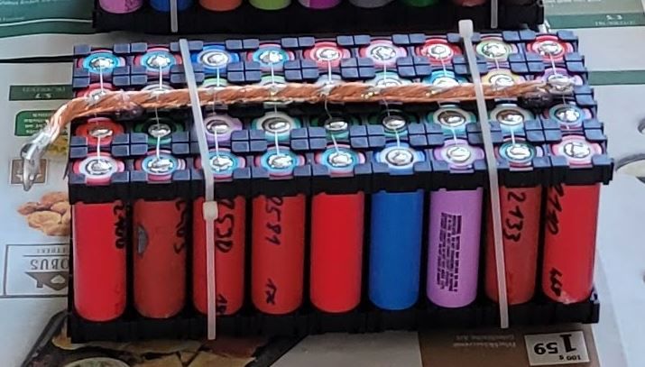

                                      Die BMS in der Technologie, überwachen die Zellspannungen, die Temperaturen und den Gesamtstrom, rein und rausgehend und steuern dagegen.
                                      Ein Zellausgleich wird rudimentär auch gemacht, ich persönlich habe noch ein NEEY mit 4A Ausgleich zusätzlich sitzen, der schaltet sich ab einer höheren Zellspannung ein und macht den Ausgleich zwischen den Zellen.
                                      Meine Vorgehensweise war, beide Packs auf 100% geladen, zugesehen, dass ich eine Zellendifferenz von 4-6mV hatte und habe die dann zusammengeschaltet (ohne Wechselrichter, der weg war freigeschaltet).
                                      Gleichzeitig noch ein Zangenamperemeter dran und gesehen, der Ausgleich war wirklich gerade mal 1A.
                                      Wenn Du mehr infos brauchst, gehe mal in das Akkudoktor Forum, da wirst erschlagen.
                                      Und hier das Video zum parallel schalten unterschiedlicher Kapazitäten:
                                      https://youtu.be/bhCSccNsQOw?si=7gwKeDDz7S_f1hbn
                                      Und dann noch zum Schluß, ich bin gelernter Elektriker und kenne mich aus und weiß wie gefährlich Strom ist und tödlich und gerade DC-Strom ist extrem gefährlich. Daher meine Bitte, immer mit Sorgfalt und Vorsicht dran, lieber einmal mehr drauf achten und wenn man sich unsicher ist, jemanden fragen, der einem hilft. Mine Aussagen sind ohne Gewähr und Dein Handeln auf eigene Verantwortung.
                                      Homoran 1 Reply Last reply Reply Quote 2
