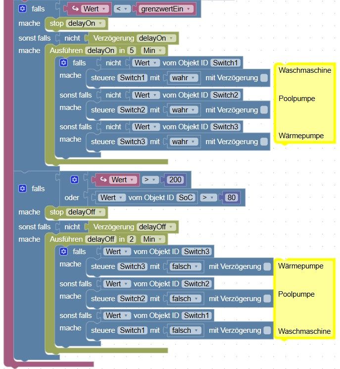

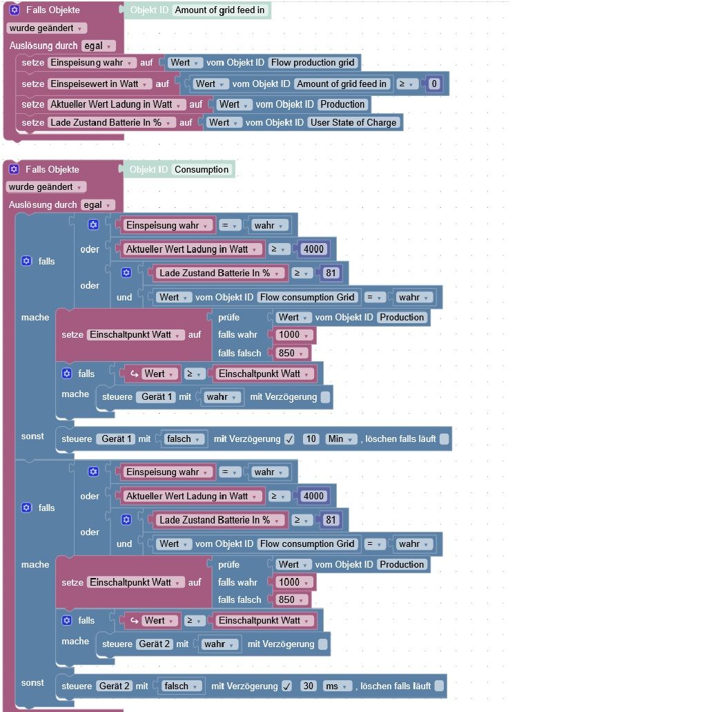

              noch mal ne frage zum PV überschluss
              wenn da meine Batterie meisten zwischen 10:30-11:30 80 oder 90% geladen ist ist es dan nichgt sinvoll die Pumen bzw das PV überschussladen zustarten.
              wenn ich bein 1. Prüfen ein "oder zufügen von Sagen wir 80% zb.
              • paul53
                paul53 @Pooldiver last edited by paul53

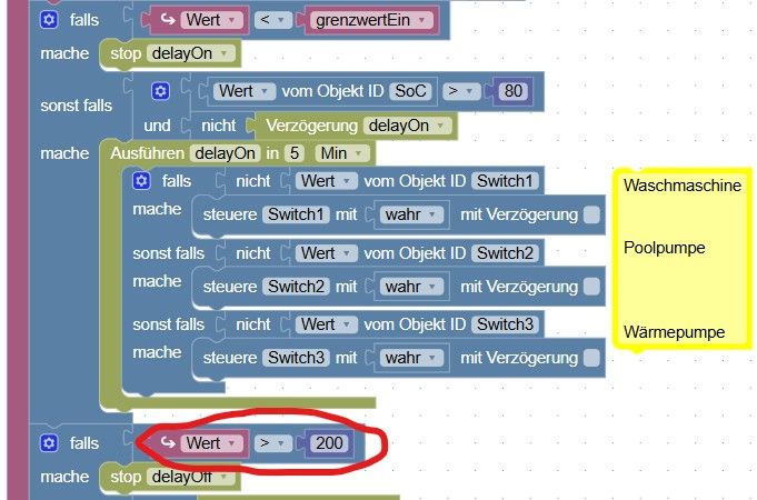

                @pooldiver sagte: Prüfen ein "oder zufügen von Sagen wir 80% zb.
                Dann so:
                Zum Ausschalten mit einem konstanten Wert (200) vergleichen!
                EDIT zur Waschmaschine: Darf der Waschgang unterbrochen werden, wenn sich eine große Wolke vor die Sonne schiebt?
                Heizt die WM wirklich nur mit ca. 800 W. Das wäre ungewöhnlich niedrig.
                P 1 Reply Last reply Reply Quote 0
                • P
                  Pooldiver @paul53 last edited by
                  Ich mein wenn die Batterie so früh fast voll ist,und dann Wolken kommen drauf die Batterie einspringen.
                  Waschmaschine darf bei Wolken eben stoppen.
                  Grüsse
                  • paul53
                    @pooldiver sagte: wenn die Batterie so früh fast voll ist,und dann Wolken kommen drauf die Batterie einspringen.
                    Wenn die Batterie bei ausreichender Ladung einspringen soll, muss man das Ausschalten verhindern, denn es gibt dann keinen Überschuss. Voraussetzung dafür ist, dass EVCC die Entladung entsprechend steuert.

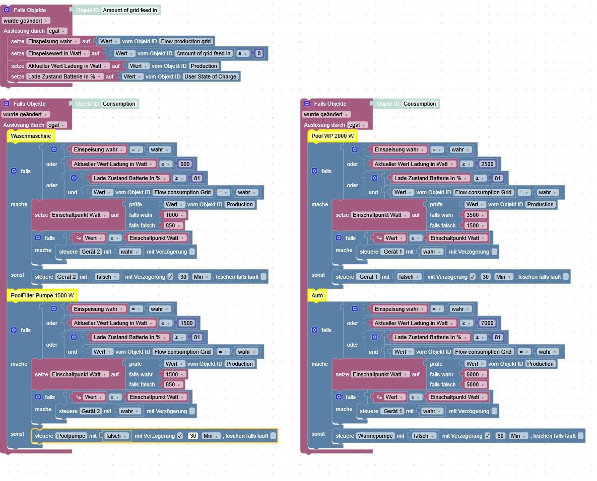

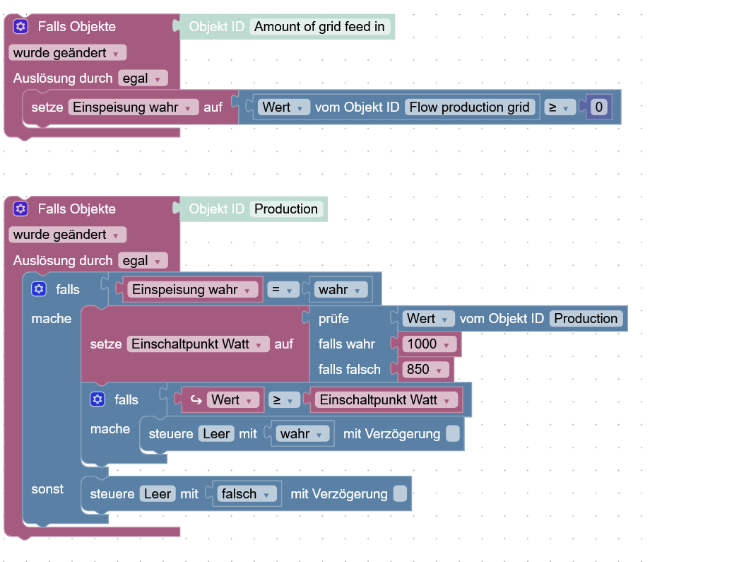

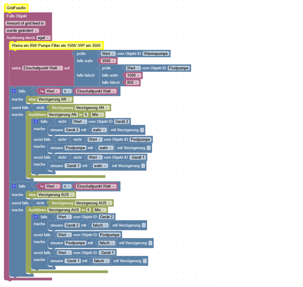

                      iergend wie läufts nicht
                      ich habe nun zum testen all Prodution der PV Anlage genommen hatt im moment KW, und doch schaltet WA, PoolPumpe ,und Wp nicht an.

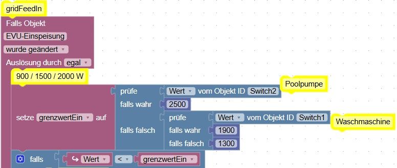

                      Sricpt 1 PV Überschuss
                      wo ist mein Fehler . Normal sollte es doch alles einschalten bei 6KW leistung
                      wie ihr wist würde ich auch gern eine Mindeslaufzeit für die Poolpumpe einbauen scheinbar stören sich die 2 Script
                      sript 2 Min.Laufzeit.
                      das zählen der Laufzeit geht .
                      paul53 Homoran 2 Replies Last reply Reply Quote 0
                      • paul53
                        @pooldiver sagte: wo ist mein Fehler
                        Es müssen Zahlen für den Einschaltgrenzwert verwendet werden - keine Variablen, die undefined enthalten.

                            @paul53 sagte in Farge zur PV Überschuss mit mehren Teilnehmern:
                            Es müssen Zahlen für den Einschaltgrenzwert verwendet werden - keine Variablen, die undefined enthalten. Siehe hier.
                            es prüft als erstes den "wert" der Poolpumpe auf wahr oder Falsch richtig. wenn Falsch den der WAschm. wen falsch setzer er es auf 1300.Wenn waschm wahr 1500 und und wenn Poolpumpe wahr 3500.
                            prüfe wert vom Poolpump gleich Wahr setze 3500 so versteh ichs richtig
                            • paul53
                              @pooldiver sagte: wenn Poolpumpe wahr 3500.
                              Du verwendest keine Werte, sondern undefinierte Variablen. Richtig:
                              P 1 Reply Last reply Reply Quote 1

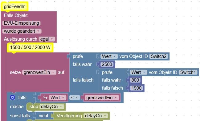

                              • P
                                Pooldiver @Homoran last edited by
                                so besser
                                • paul53
                                  @pooldiver sagte: so besser
                                  Nein. Was hast du geändert?
                                  Hat die Poolpumpe nun 1500 W Leistungsaufnahme? Dann darf sie erst bei höherem Grenzwert (1900 W) einschalten.
                                  • P
                                    ja war/falsch. ich hatte es so verstanden das der grenzwrt gesetzt wird wenn Poolpumpe =wahr ist .
                                    muss ich dan zustandtyp nemen
                                    • paul53
                                      @pooldiver sagte: muss ich dan zustandtyp nemen
                                      Du musst anstelle der Variablen den Zahlenblock (unter Mathematik) nehmen!
                                      • P
                                        so meinst habe nun die wert 3000 1500 und 1300 in einem Zahelnblöck det Mathematik gesetzt.

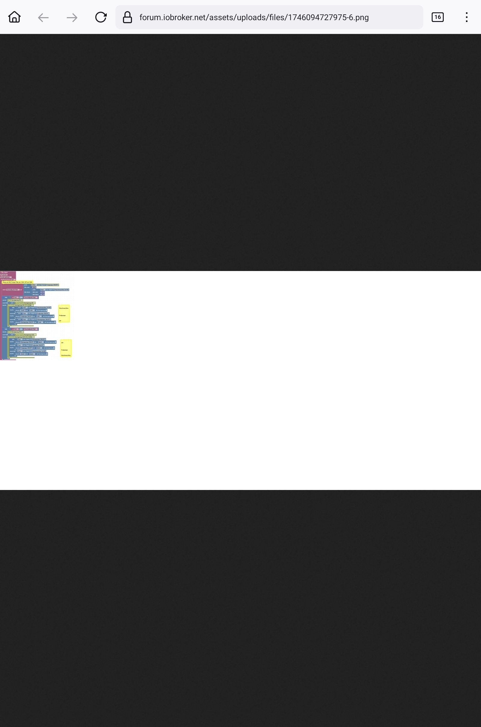

                                        • Homoran
                                          Homoran Global Moderator Administrators @Pooldiver last edited by
                                          @pooldiver Bitte!
                                          @homoran sagte in Farge zur PV Überschuss mit mehren Teilnehmern:
                                          die Screenshots lesbar posten
                                          Was soll ich da erkennen?
                                          • P
                                            noch ein versuch
