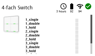

          haselchen
          @maddin77
          Ich habe den selber.
          8,5cm x 8,5cm
          nettes Feature > die Taste, die Du drückst hat darunter eine kleine grüne LED, die dann kurz blinkt.

            Maddin77
            @haselchen
            Brauch ich dazu die Tuya App
            Oder geht das dann auch alles direkt in IOB
            Dann behalte ich den mal im Hinterkopf
            Dankeschön

              @maddin77
              Über den Zigbee Adapter

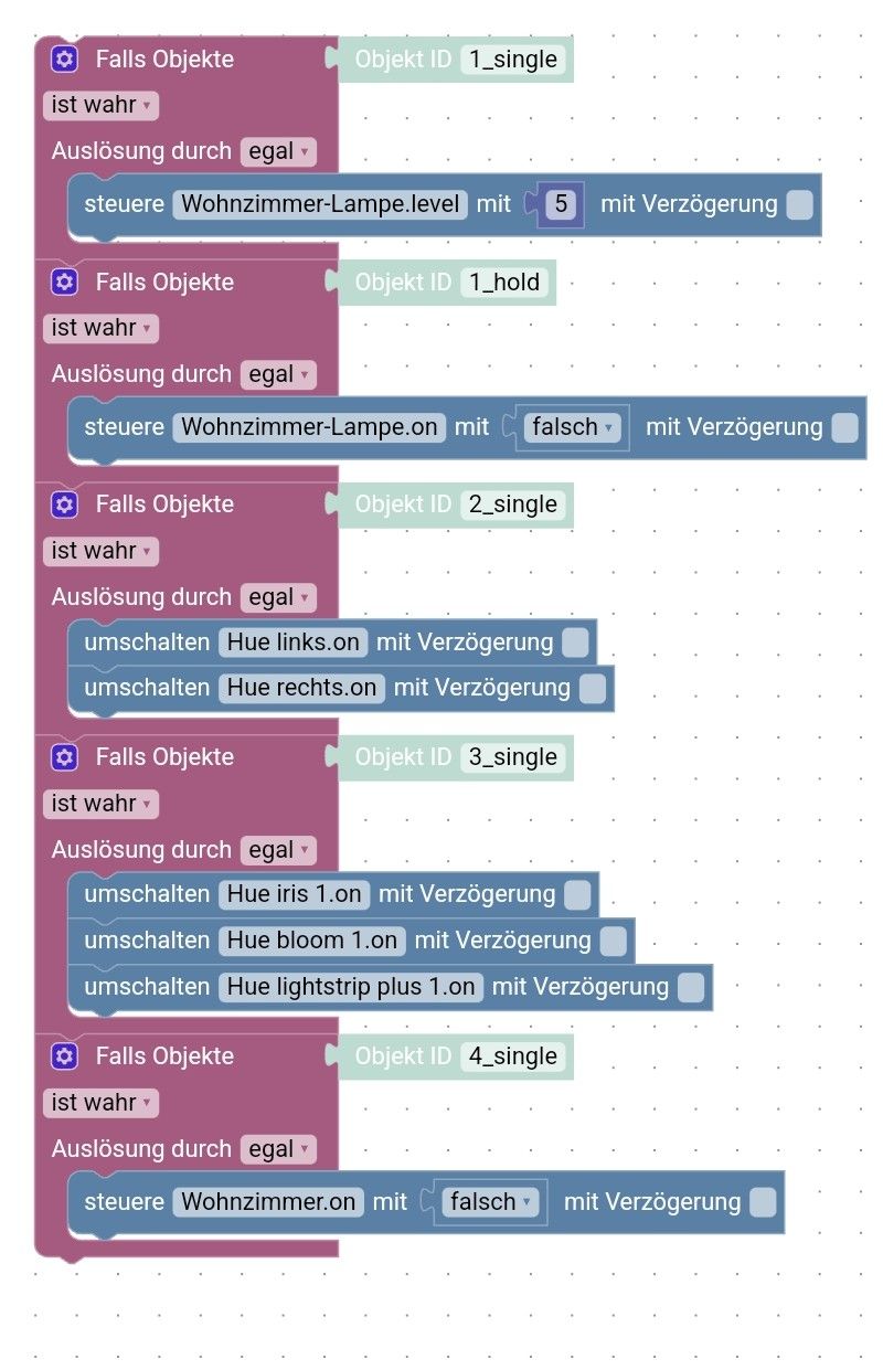

                    Winni
                    @maddin77 bin mir nicht sicher ob ich dich richtig verstanden habe, aber das wäre das Blockly-Script dazu:

                      Asgothian
                      @winni sagte in Zigbee Taster?:
                      Das Blockly ist nicht gut, besser ist ein trigger auf ‘ist größer als vorher’
                      A.

                        Maddin77
                        @asgothian sagte in Zigbee Taster?:
                        A.
                        Ja sowas in die Richting sollte es werden.
                        Ich muss nur etwas mehr senden:
                        Trigger Taster 1 Single
                        Controller WZ Nische true
                        Colortemp 150
                        Brithness 100
                        Trigger Taster 1 Doppel
                        Colortemp 500
                        Brithness 20
                        Trigger Taster 1 Long
                        Controller WZ Nische false
                        Danke für den Anstoß

                          Rene55
                          schrieb am zuletzt editiert von Rene55
                          Warum ist das besser? Werden die Tasten dann besser erkannt? Mit "wurde geändert" funktioniert das doch auch.

                            Asgothian
                            @rene55 sagte in Zigbee Taster?:
                            • Trigger auf ‘ist wahr’ (ohne weitere Einschränkung) reagiert auf jede Aktualisierung mit dem Wert wahr, unabhängig davon welchen Wert der DP vorher hatte. Bei DP die in einem normalen Zyklus ihren Wert ändern kann das zu mehrfachauslösung führen wenn der Wert ein 2. Mal aktualisiert wird bevor er sich ändert.
                            • Trigger auf ‘wurde geändert’ reagiert auf jede Änderung, in diesem Fall also auf den Wechsel false-> true und true-> false. Bei Buttons die nur kurz auf wahr gehen also 2 mal schnell nacheinander. Deswegen wird da (insbesondere von Blockly Anfängern) oft ein falls ‘Wert’ von ‘dp’ (oder ein falls ‘wert’ ) nachgeschaltet um die 2. Änderung zu unterdrücken.
                            • trigger auf ‘ist größer als vorher’ reagieren ausschließlich auf die Änderung von false auf true.
                            A.

                              Rene55
                              @asgothian Danke. Ja das erklärt mir das "besser". Da hatte ich bisher kein besonderes Augenmerk drauf gehabt.
                              Ich werde meine Scripte anpassen.
