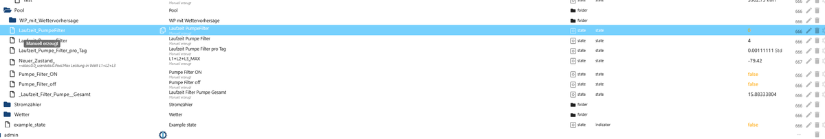

        bei mir wird die Pumpe mit true oder false angezeigt in iobroker daheist es müsste so aussehen
        Poolpumpe ist An Aus switch
        Laufzeit_PumpeFilter ist der Datenpunkt
        verändert sich aber leider nicht wenn ich die Pumpe ein schalte und sie dan aus geht.

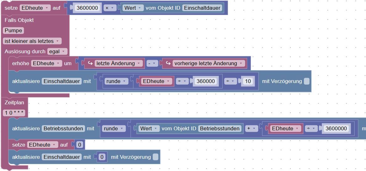

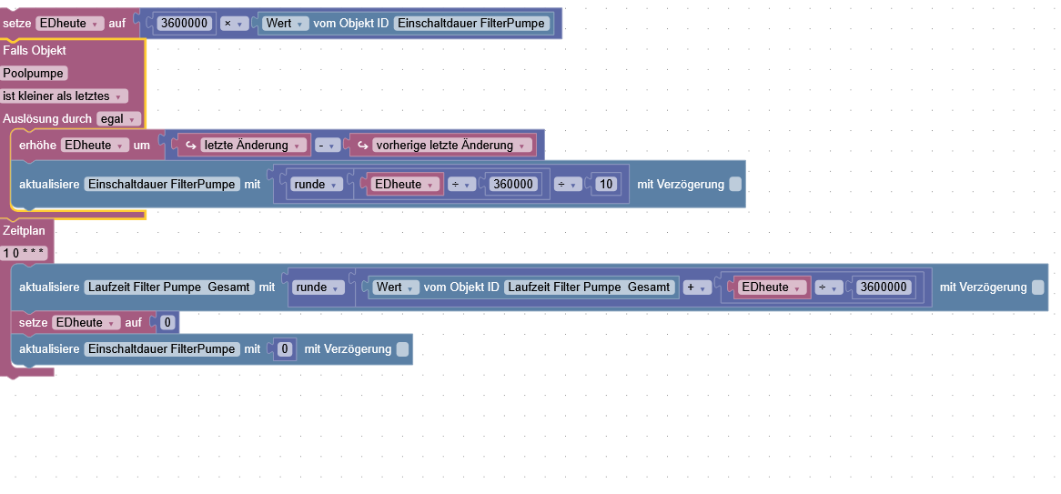

        • paul53
          paul53 @Pooldiver last edited by paul53
          @pooldiver sagte: verändert sich aber leider nicht wenn ich die Pumpe ein schalte und sie dan aus geht.
          Du musst den Wert auch in einen Datenpunkt schreiben.
          Das folgende Blockly ermittelt bei jedem Ausschalten der Pumpe die tägliche Einschaltdauer in Stunden, wobei der Datenpunkt eine Nachkommastelle hat (Auflösung 6 Minuten):
          "Betriebsstunden" = "Laufzeit Filter Pumpe Gesamt"
          P 1 Reply Last reply Reply Quote 0

              • paul53
                @pooldiver sagte: Was is EDheute ist sek oder ....
                EDheute enthält die Einschaltdauer des Tages in ms. Eine Division durch 3600000 ergibt Stunden.

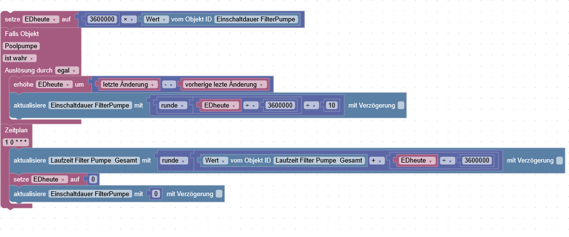

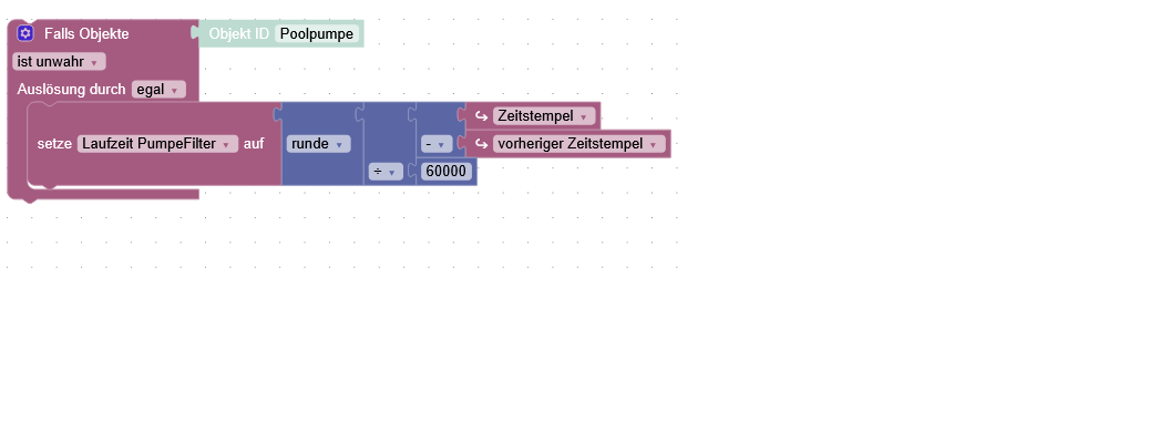

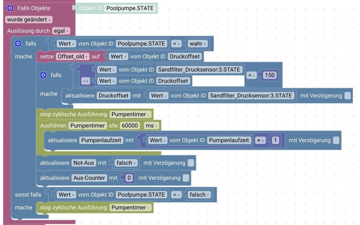

                            • P
                              Pooldiver @paul53 last edited by
                              • P
                                Pooldiver @Pooldiver last edited by
                                @pooldiver sagte in Hilfe bei Poolpumpe mit PV Überschuss und Sonnenbatterie:
                                ich muss wahr setzen da meine SWITCH nur wahr oder unwahr ist

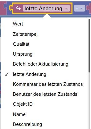

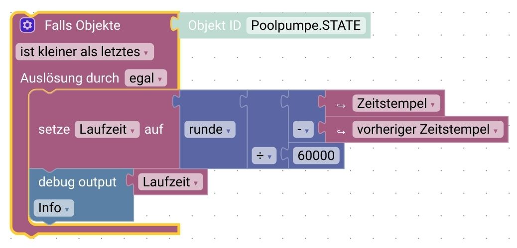

                                • paul53
                                  @pooldiver sagte: ich muss wahr setzen da meine SWITCH nur wahr oder unwahr ist
                                  "ist kleiner als letztes" triggert bei Änderung von true --> false.
                                  letzte Änderung und vorherige letzte Änderung müssen aus dem Trigger-Menü kommen, dürfen also keine selbst erstellten Variablen sein.
                                  Du hast eine 0 zu viel. Richtig:
                                  Es wird die zehntel Stunde gerundet und anschließend durch 10 dividiert, um eine Nachkommastelle zu erhalten.
                                  • P
                                    keine veränderung

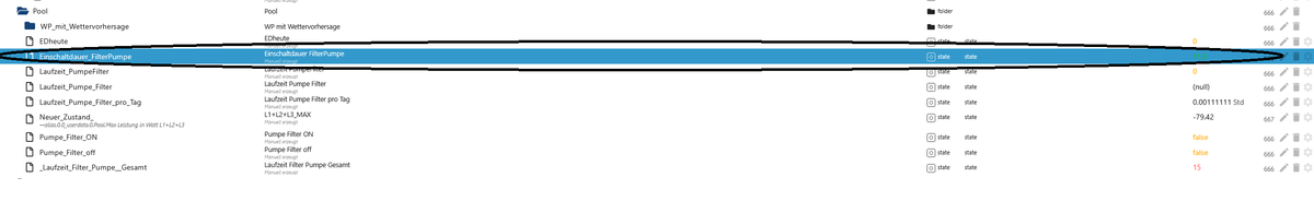

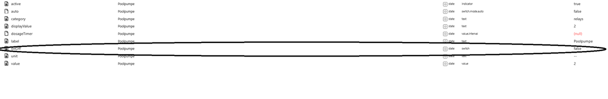

                                    • Homoran
                                      Homoran Global Moderator Administrators @Pooldiver last edited by
                                      @pooldiver zeig mal den Datenpunkt "Einschsltdauer..."
                                      Am besten direkt die Objektdaten
                                      • P
                                        Pooldiver @Homoran last edited by Homoran
                                          "common": {
                                            "name": "Einschaltdauer FilterPumpe",
                                            "desc": "Manuell erzeugt",
                                            "role": "state",
                                            "type": "number",
                                            "read": true,
                                            "write": true,
                                            "def": 0
                                          "type": "state",
                                          "native": {},
                                          "from": "system.adapter.admin.1",
                                          "user": "system.user.admin",
                                          "ts": 1744806631621,
                                          "_id": "0_userdata.0.Pool.Einschaltdauer_FilterPumpe",
                                          "acl": {
                                            "object": 1638,
                                            "state": 1638,
                                            "owner": "system.user.admin",
                                        • Homoran
                                          @pooldiver Danke!
                                          wie lange lässt du die Pumpe laufen?
                                          du solltest schon länger als
                                          @paul53 sagte in Hilfe bei Poolpumpe mit PV Überschuss und Sonnenbatterie:
                                          Auflösung 6 Minuten
                                          warten.
