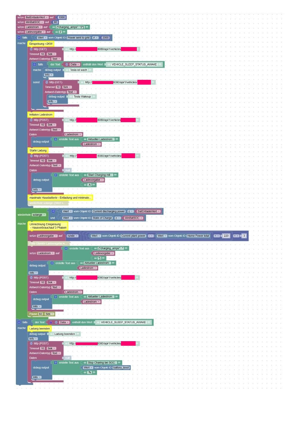

                            @Codierknecht , ja, das verstehe ich. Der Screecopy war aber etwas aufwendiger über 3 Seiten und mit sensiblen Informationen. Hoffentlich habe ich alle korrekt zusammengesetzt:
                            den Wert Power sent to grid habe ich nur testweise auf ungleich 2000 gesetzt. Normal steht da >2000 ( Watt )

                              @hal hast du keine Trigger?
                              wiederhole solange ist mit äußerster Vorsicht zu verwenden.
                              Der schießt im Millisekundentakt!
                              Oft bis zur kompletten Lähmung des Rechners
                              der Block DATA im letzten falls hat keine Referenz. Das zeigt er mit dem blauen Ausrufezeichen
                              HAL 1 Reply Last reply Reply Quote 0

                                @homoran Boah bist Du schnell . Ich habe eine 60 sek Pause in der der loop
                                • Homoran
                                  Homoran Global Moderator Administrators @HAL last edited by
                                  @hal sagte in Round ohne Dezimalstellen:
                                  und die starter er jede Millisekunde neu
                                  Javascript und das steckt in Blockly, arbeitet ereignisorientiert

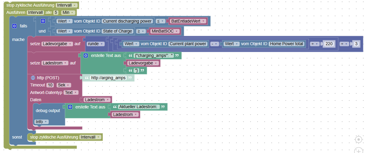

                                    @homoran Mh, wie kann ich das besser lösen ?
                                    btw. im letzten Block hatte ich die Abfrage für data vergessen. Vermutlich wurde deshalb der Ladevorgang nicht gestoppt. Ist korrigiert.
                                    • Homoran
                                      z.B. mit Intervall 5 Minuten
                                      dann aber nicht das Stop Intervall vergessen
                                      1x vor dem Aufruf, und dann bei Erreichen der Bedingung

                                        @homoran so in etwa ?
                                        • Homoran
                                          @hal aber du brauchst einen Trigger.
                                          so funktioniert Javascript nicht
                                          lies dir mal diesen Super Thread durch
                                          https://forum.iobroker.net/post/1085370
                                          HAL 1 Reply Last reply Reply Quote 1
