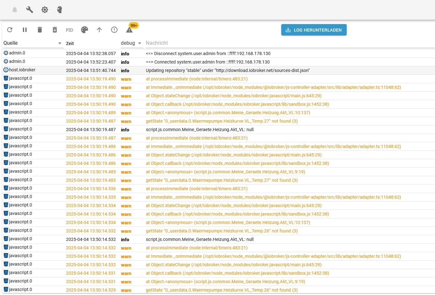

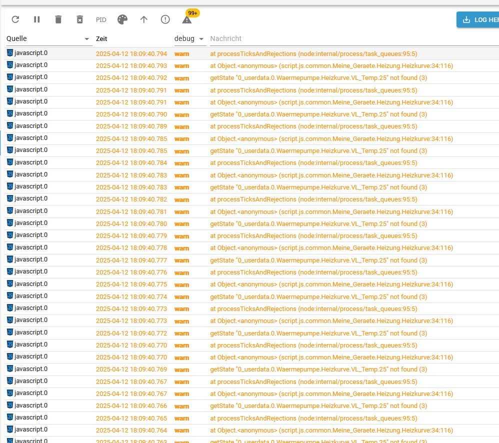

    Soweit läuft wieder alles, aber es kommen die Warnungen zu hauf im Log:
    Dies ganzen Warnungen mit
    "getState "0_userdata.0.Waermepumpe.Heizkurve.VL_Temp.27" not found (3)"
    sind sehr merkwürdig.

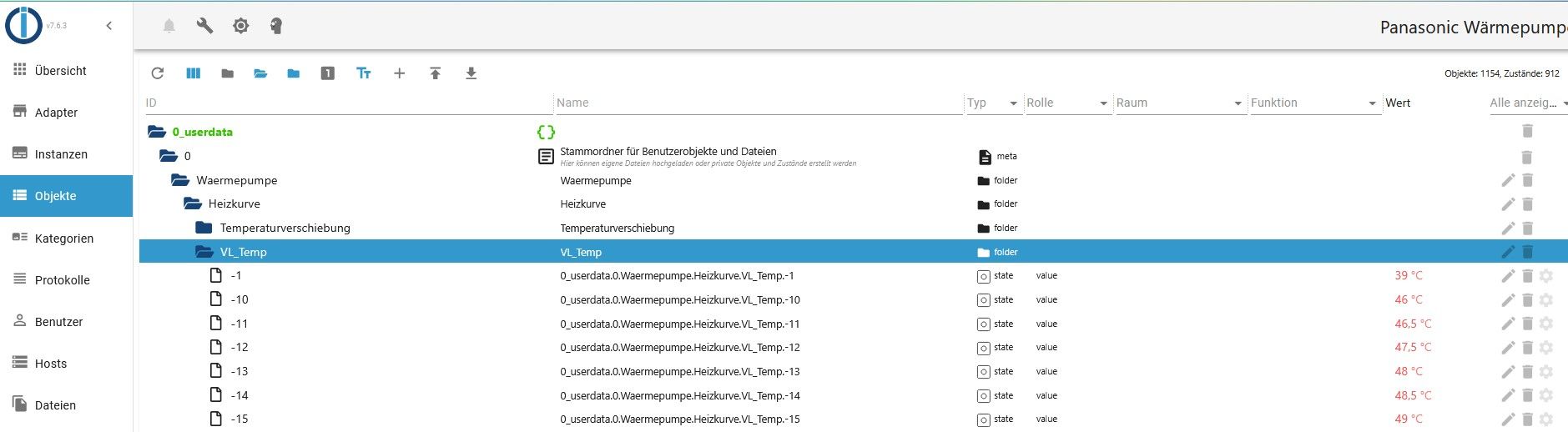

    Unter dem Pfad:
    Sind die in der Fehlerliste aufgeführten Temperaturen nicht vorhanden. Wo sind die hin ?
    Und wie bekomme ich die wieder eingefügt ?

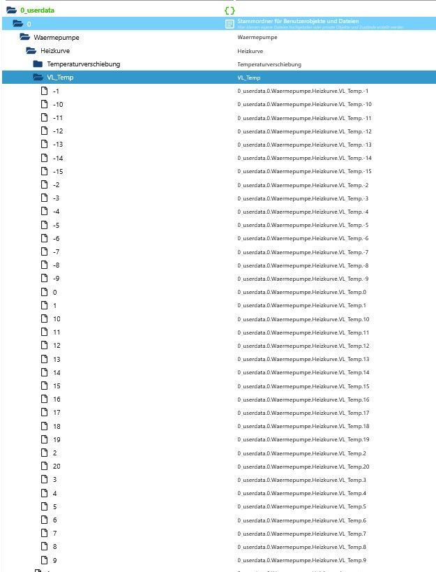

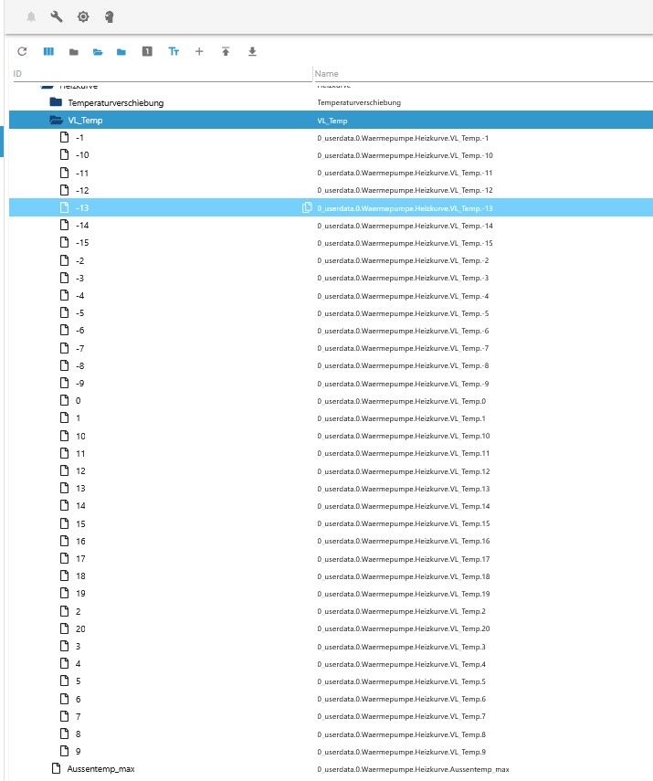

    Und hier fehlen die Temperatruren:
    Was mache ich da ?

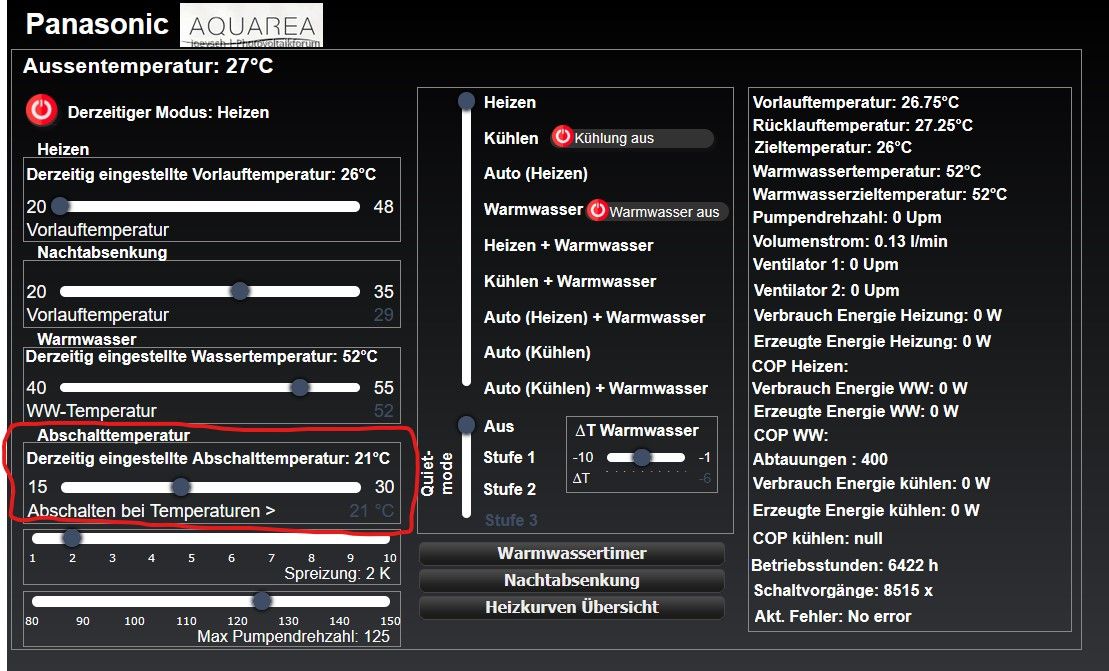

    Mir ist das nur aufgefallen weil ja meine VIS-Steurung besagt das über 21 Grad Aussen-Temp die WP auschalten soll (war schon immer so und funktionierte....bis gestern)
    Gestern Abend wurde es nicht warm im Bad, weil ab Abends die Temp ja wieder unter die 21 Grad fallen sollte die WP in den Heizmodus gehen. Hat sie nicht gemacht......also manell angeschaltet.
    Heute morgen alles gut....jetzt wieder voll warm drausen und wie auf dem SS zu sehen die WP wie gewünscht wieder ausgeschaltet worden. Mal sehen ob sie wieder anschaltet im Vorabend.
    Aber woher die Fehler , jetzt nachdem Stromausfall und wie steuer ich jetzt dagegen ?

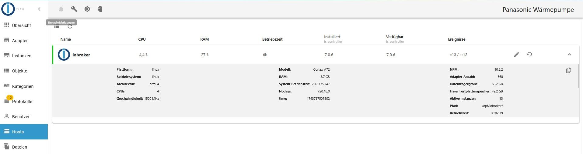

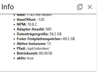

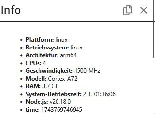

          Ok, der Host hat diese Daten:
          ioBroker Info Fenster
          Ich finde nirgends den Button um den Debug-Log umzustellen.......
          HomoranH 2 Replies Last reply

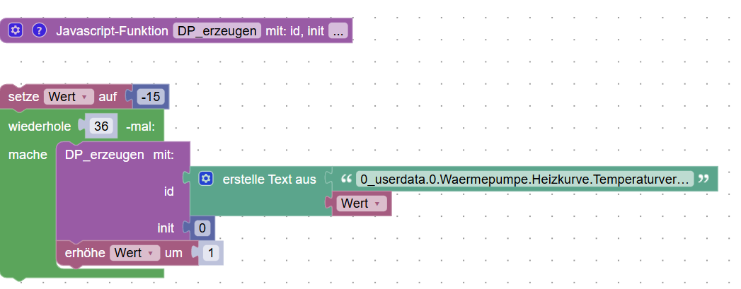

              @amg_666
              Es gab bei der Installation ein "Einmal"-Script um die Datenpunkte zu erzeugen. Das Script habe ich gespeichert, ich sollte es aus Sicherheitsgründen vom ioBroker wieder löschen um es nicht aus versehen nochma zu starten.
              Soll ich den Inhalt des Script "dp_erzeugen" mal hier im Code posten ?

                    @amg_666 said in Nach Stromausfall merkwürdige Meldungen. Wer kann helfen ?:
                    WO werden/wurden die DP denn initialisiert, du muss ja irgendein Skript haben, was die schreibt bzw geschrieben hat. Das würde ich nochmal laufen lassen.
                    Hier der Inhalt des 1x Scripts:

                        2025-04-04 14:45:15.296  - warn: javascript.0 (115051)     at Object.<anonymous> (script.js.common.Meine_Geraete.Heizung.Akt_VL:9:19)
                        2025-04-04 14:45:15.297  - warn: javascript.0 (115051)     at Object.callback (/opt/iobroker/node_modules/iobroker.javascript/lib/sandbox.js:1452:38)
                        2025-04-04 14:45:15.298  - warn: javascript.0 (115051)     at Object.stateChange (/opt/iobroker/node_modules/iobroker.javascript/main.js:645:29)
                        2025-04-04 14:45:15.298  - warn: javascript.0 (115051)     at Immediate._onImmediate (/opt/iobroker/node_modules/@iobroker/js-controller-adapter/src/lib/adapter/adapter.ts:11048:62)
                        2025-04-04 14:45:15.299  - warn: javascript.0 (115051)     at processImmediate (node:internal/timers:483:21)
                        2025-04-04 14:45:15.300  - info: javascript.0 (115051) script.js.common.Meine_Geraete.Heizung.Akt_VL: null
                        2025-04-04 14:45:15.300  - warn: javascript.0 (115051) getState "0_userdata.0.Waermepumpe.Heizkurve.VL_Temp.26" not found (3)
                        2025-04-04 14:45:15.303  - warn: javascript.0 (115051)     at Object.<anonymous> (script.js.common.Meine_Geraete.Heizung.Akt_VL:10:137)
                        2025-04-04 14:45:15.303  - warn: javascript.0 (115051)     at Object.callback (/opt/iobroker/node_modules/iobroker.javascript/lib/sandbox.js:1452:38)
                        2025-04-04 14:45:15.304  - warn: javascript.0 (115051)     at Object.stateChange (/opt/iobroker/node_modules/iobroker.javascript/main.js:645:29)
                        2025-04-04 14:45:15.304  - warn: javascript.0 (115051)     at Immediate._onImmediate (/opt/iobroker/node_modules/@iobroker/js-controller-adapter/src/lib/adapter/adapter.ts:11048:62)
                        2025-04-04 14:45:15.304  - warn: javascript.0 (115051)     at processImmediate (node:internal/timers:483:21)
                        2025-04-04 14:46:45.183  - warn: javascript.0 (115051) getState "0_userdata.0.Waermepumpe.Heizkurve.VL_Temp.25" not found (3)
                        2025-04-04 14:46:45.185  - warn: javascript.0 (115051)     at Object.<anonymous> (script.js.common.Meine_Geraete.Heizung.Akt_VL:9:19)
                        2025-04-04 14:46:45.185  - warn: javascript.0 (115051)     at Object.callback (/opt/iobroker/node_modules/iobroker.javascript/lib/sandbox.js:1452:38)
                        2025-04-04 14:46:45.186  - warn: javascript.0 (115051)     at Object.stateChange (/opt/iobroker/node_modules/iobroker.javascript/main.js:645:29)
                        2025-04-04 14:46:45.186  - warn: javascript.0 (115051)     at Immediate._onImmediate (/opt/iobroker/node_modules/@iobroker/js-controller-adapter/src/lib/adapter/adapter.ts:11048:62)
                        2025-04-04 14:46:45.186  - warn: javascript.0 (115051)     at processImmediate (node:internal/timers:483:21)
                        2025-04-04 14:46:45.187  - info: javascript.0 (115051) script.js.common.Meine_Geraete.Heizung.Akt_VL: null
                        2025-04-04 14:46:45.187  - warn: javascript.0 (115051) getState "0_userdata.0.Waermepumpe.Heizkurve.VL_Temp.25" not found (3)
                        2025-04-04 14:46:45.188  - warn: javascript.0 (115051)     at Object.<anonymous> (script.js.common.Meine_Geraete.Heizung.Akt_VL:10:137)
                        2025-04-04 14:46:45.189  - warn: javascript.0 (115051)     at Object.callback (/opt/iobroker/node_modules/iobroker.javascript/lib/sandbox.js:1452:38)
                        2025-04-04 14:46:45.189  - warn: javascript.0 (115051)     at Object.stateChange (/opt/iobroker/node_modules/iobroker.javascript/main.js:645:29)
                        2025-04-04 14:46:45.189  - warn: javascript.0 (115051)     at Immediate._onImmediate (/opt/iobroker/node_modules/@iobroker/js-controller-adapter/src/lib/adapter/adapter.ts:11048:62)
                        2025-04-04 14:46:45.189  - warn: javascript.0 (115051)     at processImmediate (node:internal/timers:483:21)

                              da bin ich wieder ! Es wurde alles komplett neu installiert auf neuerer Raspberry-Hardware.
                              Aber die Meldung taucht wieder auf.
                              Diese Fehlermeldung, darüber das Datenpunkte nicht da sind wo sie sein sollten !
                              Hier die Meldungen das oberhalb von 20 Grad VL-Temp keine Datenpunkte vorhanden sind.
                              Und hier der nochmalige Beweis das sie wirklich nicht mehr da sind.
                              Aber warum ?
                              In der VIS geht die VL-Temp bis 48 Grad.
                              Das einzige wo der Bereich von -15 bis nur 20 Grad geht ist in der Heizkurve. Die über ein Blockly als Script angelegt wurde.
                              Das wird das Problem sein, da es über 20 Grad reale Aussen-Temp ist will die Heizkurve die VL-Temp bei 27 Grad Aussen-Temp weiter runter regeln. Geht aber nicht weil die Heizkurve ja nur bis +20 Grad ausgelegt ist.
                              Was wäre eurer Lösungsansatz ?
                              HomoranH bahnuhrB 2 Replies Last reply

                                      @dogfight76 sagte in Nach Stromausfall merkwürdige Meldungen. Wer kann helfen ?:
                                      Du greift in einem Script auf einen DP zu den es nicht gibt.
                                      Und zwar in Zeile 34; steht doch alles in der Meldung !
                                      Hat dir @arteck aber schon geantwortet !
                                      Danke.
                                        Und welche korrekten ID´s ?
                                        ich glaube nicht dass ° unbedingt ein zulässiges Zeichrn für eine ID ist.
                                        in dem Screenshot der Objekte hat auch kein state eine ID damit
                                        1 Reply Last reply

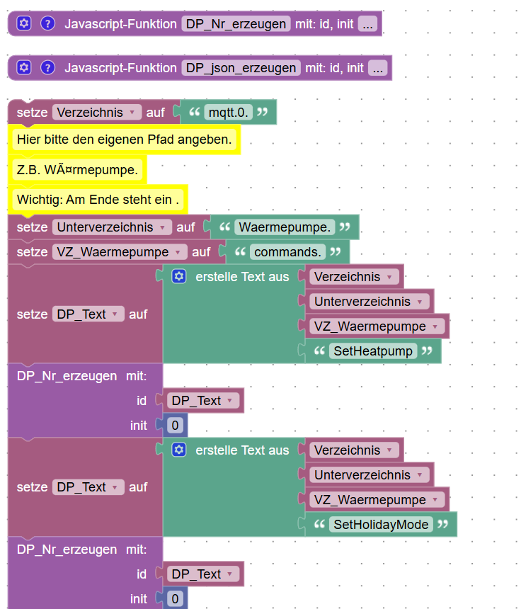

                                          Die VL-Temp in dem Pfad wurden je bestimmt von dem Script der Heizkurve angelegt.
                                          Bei über 2ß Grad muss die Wärmepumpe ja nicht mehr an sein, aber wie dann die Warnungen beseitigen ?
                                          Was heißt wurden bestimmt angelegt? Die Skripte solltest Du besser kennen als wir.
                                          Deine beiden oben geposteten Skripte erzeugen einmal zig Objekte unter
                                          mqtt.0.Waermepumpe.commands
                                          geht immer weiter so
                                          und einmal zig Objekte unter
                                          0_userdata.0.Waermepumpe.Heizkurve.Temperaturverschiebung
                                          Dieses, oder eine Kopie davon, kannst Du anpassen, um die fehlenden Objekte unter ...Heizkurve... zu erstellen.
                                          Die Skripte, welche die Logik beinhalten und die Datenpunkte mit Leben füllen, fehlen. Welche Objekte die VIS-Steuerung womit füllt, und wer die dann abfragt, ist mir auch nicht schlüssig.
