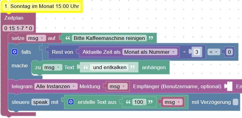

      Hallo an alle,
      Ich stehe leider total an ich möchte mich über Alexa bzw. Telegram benachrichtigen lassen wann die Kaffeemaschine zu reinigen bzw. zu Entkalken ist. Mein derzeitiges Blokly funktioniert so, ich habe einen Datenpunkt der die Monate in einer Zahl schreibt. Ich mchte jedes Monat die Maschine mit einer Tablette reinigen und alle drei Monate zusätzlich Entkalken. Zu meiner Frage jetzt, ich würde das ganze Skript gerne am ersten Sontag im Monat um 15 Uhr ansagen lassen wie müßte ich da vorgehen ?
      hier noch mein Script
      Cinimod paul53 OliverIO 3 Replies Last reply Reply Quote 0

        Trigger immer auf sonntag um die gewünschte zeit, und prüfe ob sich die monatszahl zum letzten mal geändert hat…

          @dosierkappe sagte: am ersten Sontag im Monat um 15 Uhr ansagen lassen

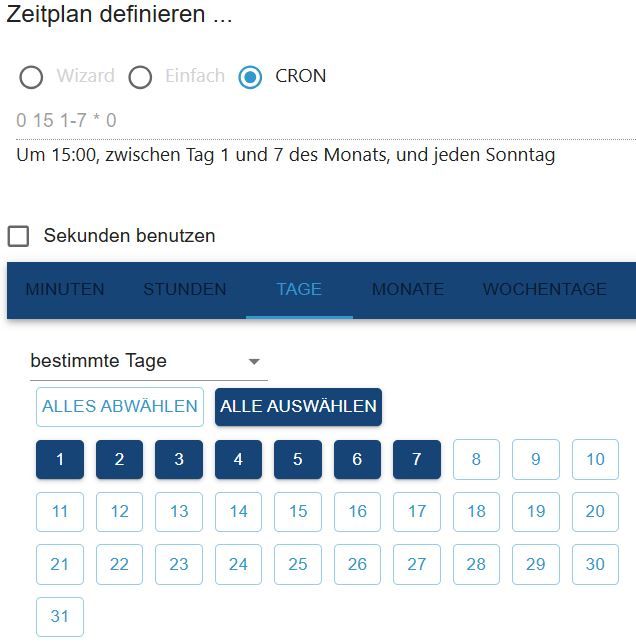

                Hi nochmal das funktioniert leider nicht die Ansage kommt jedem Sontag und nicht nur am ersten Sontag im Monat 😧 😧
                Homoran Codierknecht 2 Replies Last reply Reply Quote 0
                • Homoran
                  Homoran Global Moderator Administrators @Dosierkappe last edited by
                  @dosierkappe sagte in Kaffeemaschine Reinigung:
                  was denn?
                  was hast du umgesetzt?
                  bitte zeigen

                    • Homoran
                      Homoran Global Moderator Administrators @Codierknecht last edited by
                      @codierknecht Das Blockly von Paul ist eindeutig!
                      Da muss @Dosierkappe beim Nachbau was anders gaben
                      Codierknecht 1 Reply Last reply Reply Quote 0
                      • Codierknecht
                        Codierknecht Developer Most Active @Homoran last edited by
                        Die Blocklys von @paul53 funktionieren eigentlich immer ... wenn man sie korrekt übernimmt.
                        Mir ging's eher ums grundsätzliche Verständnis 😉
