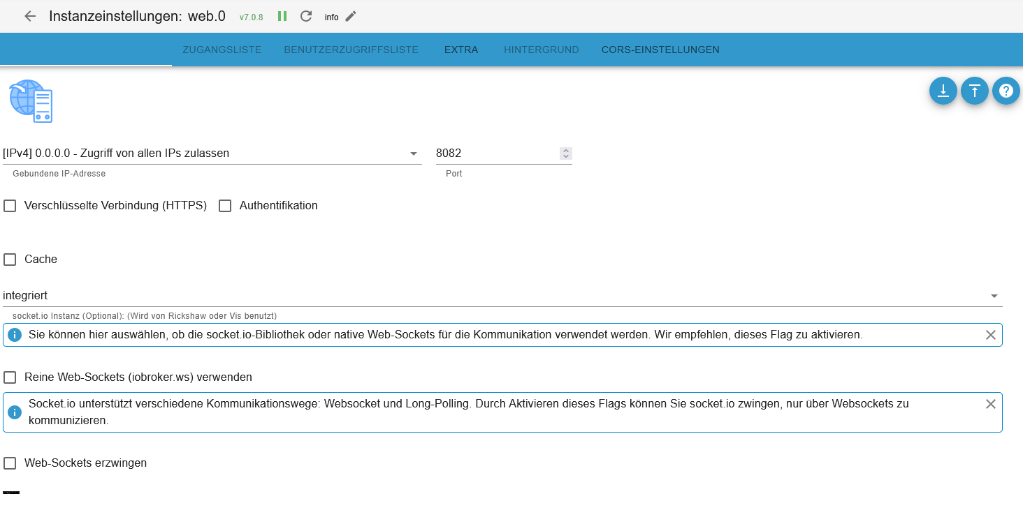

                          @michael-schmitt
                          Hat nix mit Deinem Problem zu tun, aber wozu braucht man 2 Admin-Instanzen?
                          Zeig' mal Deine Einstellungen der Web-Instanz.

                            @codierknecht
                            Michael SchmittM 1 Antwort Letzte Antwort
