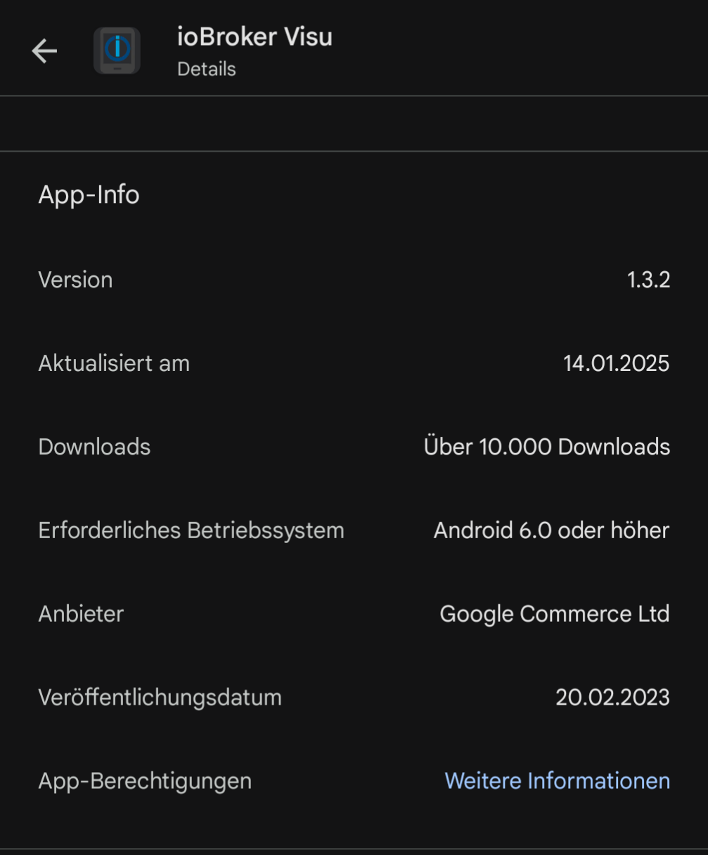

                              @pedder007
                              Hab mal in den einschlägigen Seiten geguckt.
                              Für das Tablet finde ich leider kein Update Image auf Android 10.
                              Ich kenne die Voraussetzungen nicht , aber Du könntest doch die Iobroker VISU App probieren.
                              Die nutze ich .

                                  @pedder007
                                  Die App sollte funktionieren.
                                  Mein altes Lenovo mit Android 5 hat damit auch noch funktioniert.

                                        @pedder007
                                        Es gibt glaube ich 2 Apps.
                                        Die andere heißt IOBroker VISU
                                        1 Reply Last reply

                                          @pedder007
                                          So wie @haselchen schon schreibt gehe ich auch von der falschen sprich alten App aus. Die aktuelle App hat die Version 1.3.2
