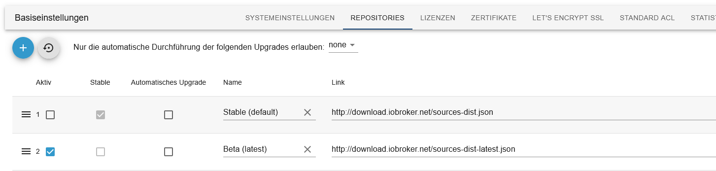

              haselchenH Offline
              haselchenH Offline
              haselchen
              @ulbe
              http:// davor , so wie es oben steht
              Und dann hier auf Beta
              Und dann wieder zurück auf Stable nach dem Update auf Version 2.6.0
