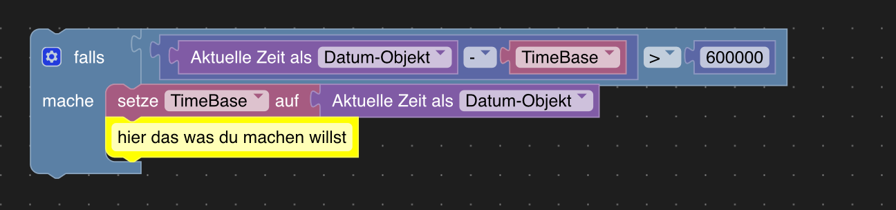

            @beowolf Warum nicht umgekehrt ?
            Trigger auf 'ist grösser als vorher'
            darin den folgenden Aufbau:
            B 2 Replies Last reply Reply Quote 1

                  Beowolf @Asgothian last edited by
                  @asgothian
                  Habe das jetzt so. Auf es erstmal auf 1 Minute gesetzt.
                  Passiert aber nichts.
                  Asgothian 1 Reply Last reply Reply Quote 0
                  • Asgothian
                    Asgothian Developer @Beowolf last edited by Asgothian
                    @Beowolf
                    • hast du den Wert von timebase vorbelegt ? Am besten mit “aktuelle Zeit als Datum Objekt” - das ganze bei Skript Start
                    • es passier nur was wenn der Wert auch größer wird.
                    A.
                    • B
                      Nein, hatte ich nicht. Probiere ich.
                      • B
                        Beowolf last edited by Beowolf
                        So? Richtig
                        Funktioniert - Danke
