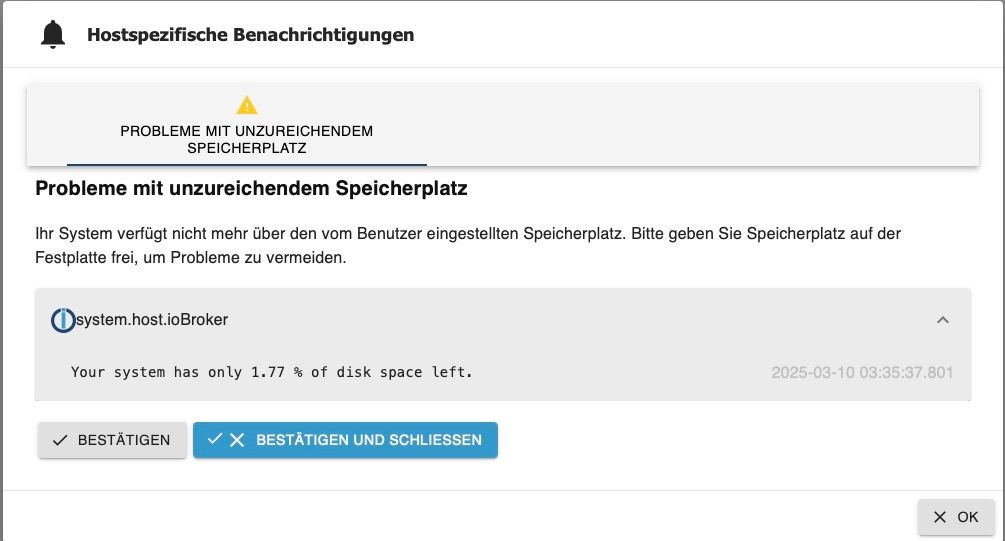

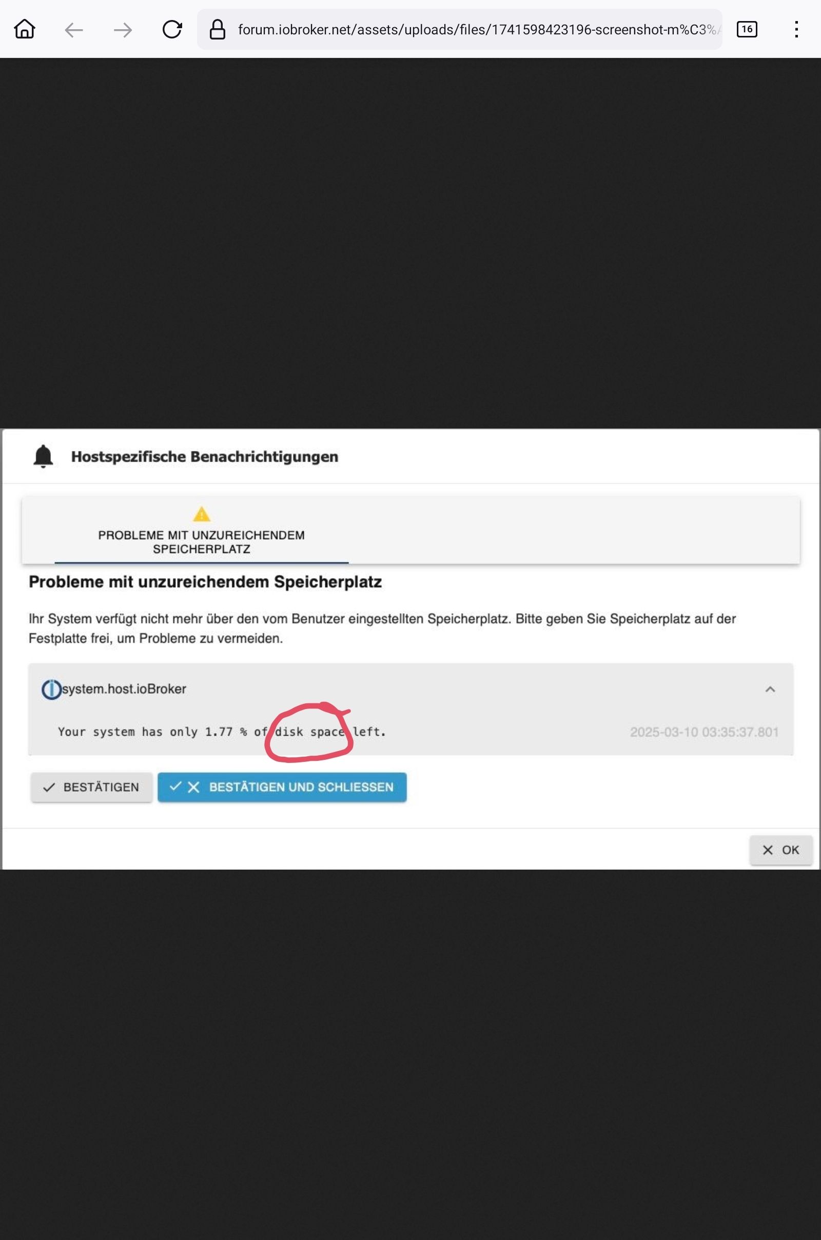

      Moin zusammen,
      habe folgenden Hinweis bezüglich zu wenig Speicherplatz erhalten.

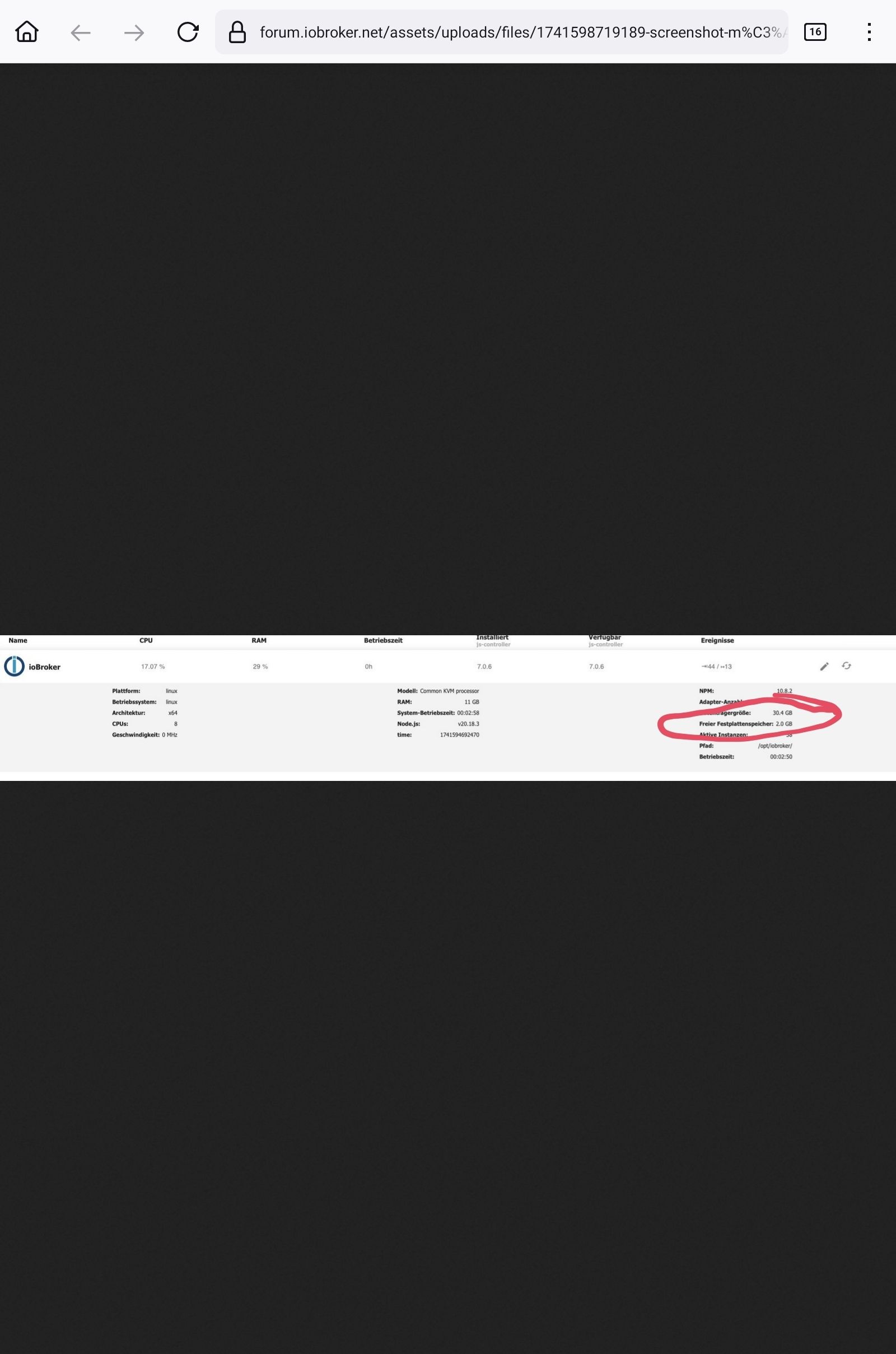

      Allerdings sieht es direkt auf der VM anders aus:
      Habe jetzt dort noch einmal 1GB frei gegeben. Jetzt steht aber deutlich mehr Platz zur Verfügung?

      Kann mir das jemand erklären, bzw. was muss ich tun um den Hinweis zum "geringen Speicherplatz" zu vermeiden?

        @bastler sagte in Problem mit unzureichendem Speicherplatz:
        wo?

                            ? Codierknecht 2 Replies Last reply Reply Quote 0
                              A Former User @bastler last edited by
                              @bastler
                              hast du vielleicht in der gleichen VM noch andere Anwendungen installiert, ausser iobroker?
                              Influx vielleicht?
                              • Codierknecht
                                Codierknecht Developer Most Active @bastler last edited by Codierknecht
                                @bastler
                                Da liegen noch 13 GB in Backups.
                                /opt/iobroker/backups:
                                13G	/opt/iobroker/backups/
                                Außerdem bootest Du nach graphical.target. Bewusst? Ansonsten solltest Du den Hinweis auch ernst nehmen.
                                      @bastler
                                      wie @Codierknecht schon sagte.. da liegen 13GB im Backup.. deine 32GB VM ist daher zu 99% voll..
                                      also die Backups mal dahin schaffen, wo se hingehoeren..
                                      B 1 Reply Last reply Reply Quote 1

                                        Dann ist es kein Wunder 😵 Nur woher kommt die Umstellung?
