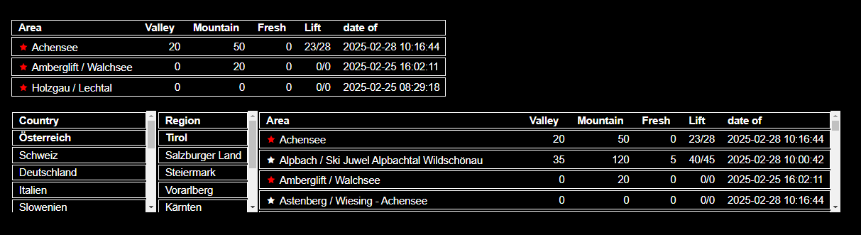

      Mit dem Adapter Skiinfo kann man für viele Skigebiete die aktuellen Schneehöhen abrufen.
      In einem Browser Widget kann nach Länder Regionen und Skigebiete selektiert werden und die Lieblingsskigebiete als Favorit markiert werden.
      Diese Favoriten werden dann in einem separaten widget angezeigt.
      Da der Datenprovider eine zu schnelle Abfrage unterbindet (zumindest per node), ist die Abfrage nicht ganz so flott. Ergebnisse werden aber gecached.
      Die Abfrage der Favoriten (aktuell) erfolgt einmal pro Stunde. Die Abfrage der Favoriten erfolgt optimiert, so das Seiten nur einmalig pro Updatezyklus aufgerufen werden.
      Oben das Skiinfo Favorite widget
      Unten das Skiinfo Browser widget
      Die Spalten des Area-Bereichs können über den jeweiligen Tabellenkopf sortiert werden

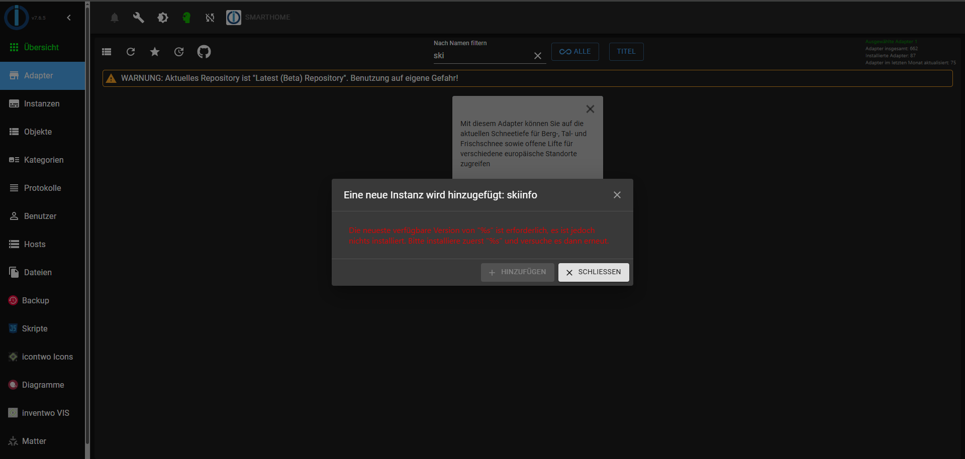

              @oliverio sagte in Test/Support Adapter Skiinfo:
              Der adapter ist nun im Beta repository des iobrokers enthalten und kann von dort aus installiert werden
              • OliverIO
                OliverIO @sigi234 last edited by
                @sigi234
                das ist eine meldung des iobrokers.
                keine ahnung was er damit meint
                %s ist ein platzhalterzeichen wo eigentlich ein parameter übergeben werden sollte.
                sigi234 Homoran 2 Replies Last reply Reply Quote 1

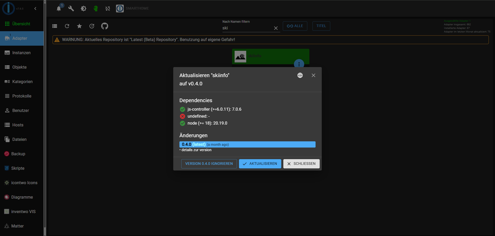

                    • Homoran
                      Homoran Global Moderator Administrators @OliverIO last edited by Homoran
                      @oliverio Das müsste dann nach meinem bescheidenen Wissen ja eine dependency sein.
                      @sigi234 nutzt nach meinem Wissen Windows.
                      Ist da etwas anders als bei deinem Testsystem?
                      Ansonsten hab ich nur
                      "typescript": "~5.7.2"
                      auf die Schnelle im code gefunden was mir wegen der Tilde etwas seltsam vorkam, was nichts heißen muss
                      OliverIO sigi234 2 Replies Last reply Reply Quote 0

                        • sigi234
                          sigi234 Forum Testing Most Active @Homoran last edited by
                          @homoran sagte in Test/Support Adapter Skiinfo:
                          Ja.
                          • Homoran
                            Homoran Global Moderator Administrators @sigi234 last edited by
                            @sigi234 was steht denn da sonst üblicherweise 🤔
                            wenns die io-package ist, steht da nur der Controller drin
                            der ist Pos1
                            Pos 3 ist node, bliebe noch npm
                            • mcm1957
                              mcm1957 @OliverIO last edited by mcm1957
                              @oliverio
                              Ich tippe mal dass die LEERE dependency da stört:
                                  "globalDependencies": [
                              Also nur
                              Oder auch global dependency ganz weglassen (ja ich weiß, ja beschwert sich der repochecker zur Zeit, aber das steht auf der Bugliste).
                              Kannst du das mal testen? Wenn dem aber so ist wär das m.E. ein Bug für den js-controller (oder ev. admin)
                              EDIT:
                              @Homoran
                              Nö - da steht auch {} was nichts anderes ist als 'undefined' mit beliebiger Version :-). Und genau 'undefined' ist nicht installiert 🙂
                              OliverIO 1 Reply Last reply Reply Quote 1

                                • OliverIO
                                  OliverIO @mcm1957 last edited by OliverIO
                                  @mcm1957 sagte in Test/Support Adapter Skiinfo:
                                  globalDependencies
                                  ja, globalDependency war es wahrscheinlich.
                                  Allerdings kann ich das aktuell nicht richtig testen, da aus irgendeinem Grund im Rahmen des Installationsdialogs des admins nicht gegen die neuen Informationen, sondern denen aus dem iobroker-Repository geprüft wird, wo noch das leere Objekt drin steht.
                                  Ich versuchte von NPM die Version 0.41 zu installieren.
                                  Wenn ich dann an dieser Stelle reinschaue, dann ist im Objekt adapter.globalDependency immer noch das leere Objekt drin und in adapter.version steht 0.4.0 drin.
                                  https://github.com/ioBroker/ioBroker.admin/blob/master/packages/admin/src-admin/src/components/Adapters/AdapterInstallDialog.tsx#L297
                                  Der Sinn erschließt sich mir hier nicht. Ich gehe davon aus, das man dann warten muss bis das iobroker beta repo aktualisiert wurde.
                                  Das könnte aber in Zukunft öfters Probleme machen, wenn jemand eine neuere Version von npm installieren will um etwas zu testen und das beta repo noch nicht aktualisiert wurde.
                                  Ich gehe aber davon aus, das es mit der version 0.4.1 gefixt ist.
                                  mcm1957 1 Reply Last reply Reply Quote 0
                                  • mcm1957
                                    @oliverio said in Test/Support Adapter Skiinfo:
                                    Ja das ist das implementierte / gewünschte Verhalten. Admin / js-controller benutzt die Informationen aus dem Repository da der der npm Inhalt ja erst nach der Installation zur Verfügung steht, die Prüfung aber vor der Installation erfolgen soll. Ja, kann man bestimmt auch andere Modelle durchdenken. Probleme diesbezüglich sind (mir) nicht bekannt. Allfällige Änderungswünsche / Vorschläge gerne als Issue zum js-controller erfassen oder in Telegramm mit @Apollon77 / Bluefox / Foxriver diskutieren.
                                    Ich habe einen Repobuild getriggert. Wenn du magst kannst du in ca 20-25 Minuten testen. Dann sollte ein aktualisisertes Repo verfügbar sein.
                                    EDIT: Für Entwicklungszwecke kann der Entwickler den Repoinhalt in seinem Cache (system.xxx Objekt) ggF manipulieren,
