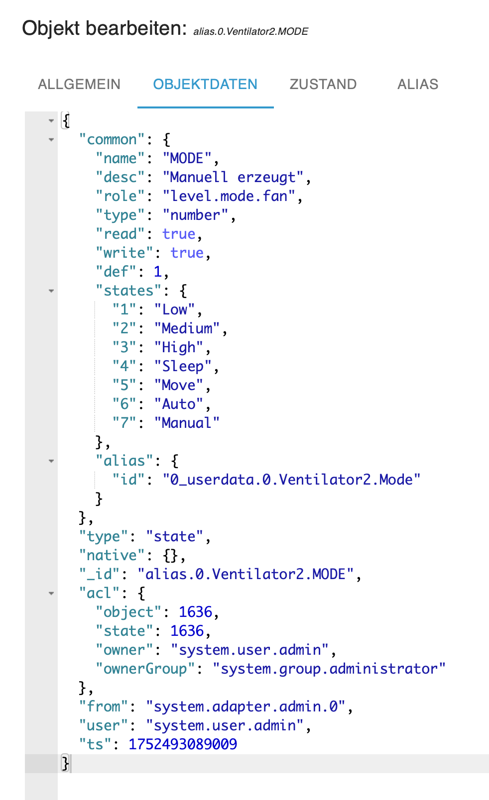

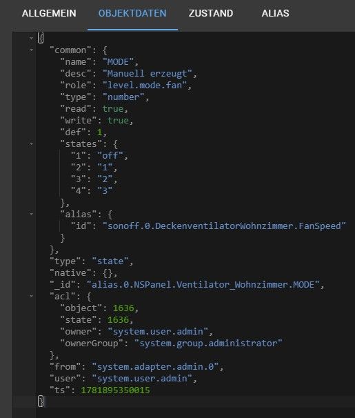

        du brauchst einen alias Ventilator. Channel = level.mode.fan
        dadrin die 4 States, wobei MODE noch eine Besonderheit hat. Die Objektdaten müssten erweitert werden, um states und def
        Gruß Tom

          oh sorry, aus den Augen verloren.

            Irgendwie bekomme ich es nicht hin, ich habe jetzt:
            javascript.0	21:23:52.368	info
            Compiling TypeScript source
            javascript.0	21:23:52.488	info
            source code did not change, using cached compilation result...
            javascript.0	21:23:52.512	info
            registered 0 subscriptions, 0 schedules, 0 messages, 0 logs and 0 file subscriptions
            javascript.0	21:23:58.648	info
              'Panel for Topic: NsPanelWohnzimmer name: NsPanelWohnzimmer Script version 0.21.0 is correct!',
              'Required: SPEED: alias.0.NSPanel.Ventilator_Wohnzimmer, channel role: level.mode.fan - missing - searching for type: "number", role: "level.speed", common.write: true',
              'Configuration error in page Wohnzimmer with uniqueName main pageitem - Missing datapoints! check log for details',
              'done',
              '✅ Panel "08_D1_F9_A4_ED_44" reloaded with updated configuration.'

              du hast kein speed.
              lege dir unter 0_userdata ein Dummy-State vom Type Nummer an, Wert 0 und den Verknüpfst du mit SPEED du siehst dann im Popup vom Ventilator einen Slider der aber keine Funktion hat.
              du kannst icon, und color weglassen. Sind Standard. Wenn dir das nicht gefällt, kannst du es mit den Parametern anpassen.
              Gruß Tom

                Hab es hinbekommen, SPEED war das problem.
                Hab mir ein Datenpunkt angelegt, damit ging es dann:
                Hab jetzt auf dem Panel auch den Slider für den Speed der nicht Funktioniert aber der Rest geht.
                Ich kann die Stufen schalten und Licht geht auch.
