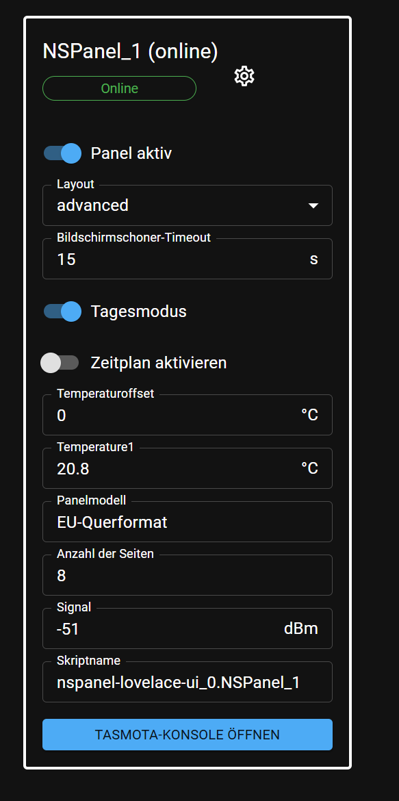

    @tt-tom Meinst du diesen
    T 1 Antwort Letzte Antwort
    • W welli
      TT-Tom
      #1202
      @welli
      Genau, deine WLAN Verbindung scheint gut zu sein.
      Lass mal die Instanz im Debug Modus laufen und poste dann das log.
      Gruß Tom
