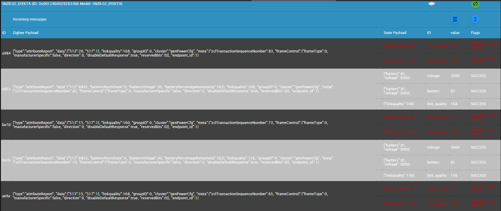

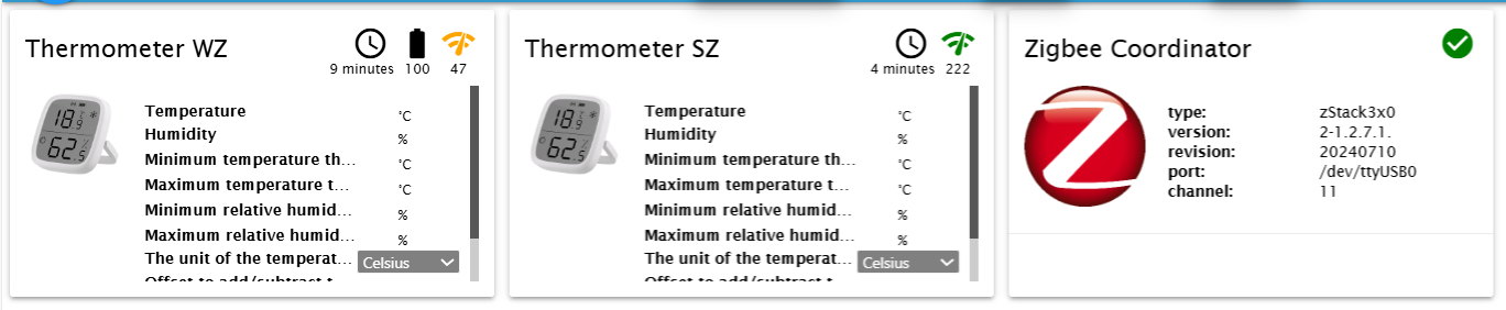

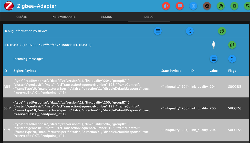

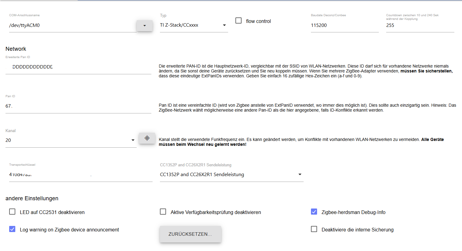

    @klvn sagte in Tester für Zigbee Adapter 2.0.x gesucht:
    Moin, ich klinke mich hier mal ein. Ich steige gerade frisch in die Welt von Zigbee ein und habe direkt Probleme mit den SONOFF SNZB-02D Thermometern und dem Zigbee-Adapter.
    Problem: Der Adapter empfängt nur die Signalstärke. Wenn ich die Batterie aus dem Sensor nehme und neu reinstecke, wird beim ersten Mal auch der Batteriezustand empfangen. Aber alle anderen Werte fehlen. Mit den SONOFF TRVZB Thermostaten habe ich keine Probleme. Die lassen sich pairen und ich bekomme alle Werte.
    Was ich schon versucht habe:
    • Adapter in der Stable-Version installiert. Da komme ich aber nicht in die Einstellungen, weil mir diese nicht angezeigt werden (liegt das an der geänderten Admin UI?). Da tauchte nur die Fehlermeldung auf, dass ich den COM-Port angeben muss.
    • Beta-Versionen 2.0.1, 2.0.4 und 2.0.5 installiert. Hat auch nichts geändert, deshalb bin ich jetzt wieder bei der neuesten Beta-Version.
    • Gateway mit neuer Firmware 20240710 geflasht. Ich meine vorher war da was mit 2021 als Prefix.
    Ich bin dieser Anleitung gefolgt. Die erste merkwürdige Sache war, dass ich die Pan IDs nicht zufällig wählen kann. Im Log gab es dann ein config mismatch zwischen der Config und dem Adapter/Backup (o.ä.). Wenn ich die Werte auf die erwarteten Werte setze, startet der Adapter zumindest. Kann ich die IDs überhaupt selber setzen oder wo kommen die Werte überhaupt her, die ich da eintragen muss?
    Du bist hier auf ein Problem mit dem Zigbee-System gestossen welches erst in der 2.1.x version behoben wird: Wenn du den Adapter das erste mal startest wird unter bestimmten Umständen das Zigbee-subsystem gestartet. Ist dieses erfolgreich so wird ein Backup des NVRam des Koordinators abgelegt. Danach ist es nicht ohne weiteres möglich die Parameter anzupassen. Dieses geht nur wenn das Backup gelöscht wird. Dazu den Folgenden Ablauf nutzen:
    • alle Geräte aus dem Zigbee-Netz löschen (sie müssen hinterher sowieso wieder neu angelernt werden)
    • Adapter anhalten
    • im Verzeichnis /opt/iobroker/iobroker-data/zigbee_0 die Dateien shepherd.db und nvbackup.json löschen
    • Konfiguration des Adapters öffnen - wichtig: Den Adapter nicht vorher starten.
    • geänderte Werte eintragen
    • Parameter speichern
    • Adapter starten.
    Wenn ich beim Sensor ein Update per Zigbee erzwinge, bekomme ich nur diese Meldungen in den Logs:
    • Was heisst 'per Update' ?
    • Die Meldungen sind zunächst einmal ok.Sie zeigen das
      -- das Gerät eine Nachricht enthält in der die Signalqualität übertragen wird, und das diese Nachricht in einen Wert im Objektbaum umgewandelt wird. (value generated ...)
      -- das Gerät eine Nachricht mit OTA Upgrade Informationen sendet, und das es dafür keinen Konverter und damit euch keinen Datenpunkt gibt. (error:NOCONV)
    Habe ich ein 6er im Lotto gezogen und gleich zwei defekte Geräte bekommen? Entweder senden die wirklich nur die linkquality oder der Adapter verschluckt die irgendwo. An der Signalstärke kann es nicht liegen, denn selbst wenn die Geräte direkt neben der Antenne sind und die linkquality > 200 ist, werden nicht alle Werte empfangen.
    Wenn die Nachrichten mit der Linkquality durchkommen ist davon auszugehen das der Funkkontakt ok ist. Es ist allerdings auch davon auszugehen das die Konfiguration der Geräte nicht erfolgreich war. Daher auf der Kachel ein 'reconfigure' anstossen. Sollte es eine Fehlermeldung geben macht es Sinn am Gerät ein Übermitteln der LQ zu triggern - dann findet ein 'Configure on Message' statt - das ist zumeist erfolgreich. Danach sollten auch die anderen Werte übermittelt werden.
    Wichtig - Temperatur und Luftfeuchtigkeit werden oft nur bei Änderung übermittelt. Batteriestatus oft nur alle 24h
    Alles klar, dann kann ich erstmal damit leben. Im Verzeichnis hatte ich auch schon mal alle Dateien gelöscht, aber danach wohl gleich den Adapter gestartet, ohne ihn vorher zu konfigurieren.
    War bisschen blöd formuliert. Wenn ich beim Sensor auf den Knopf drücke, kann ich sofort eine neue Message erzwingen und direkt die aktuellen Werte empfangen. So muss ich nicht bis zum nächsten automatischen Update warten.
    Es ist allerdings auch davon auszugehen das die Konfiguration der Geräte nicht erfolgreich war. Daher auf der Kachel ein 'reconfigure' anstossen. [...]
    Tatsache, das ist der Fix bei mir. Vielen Dank!
    (An andere mit dem Problem: "Reconfigure" anklicken und dann sekündlich den Knopf auf der Rückseite drücken, damit der Sensor erreichbar ist)

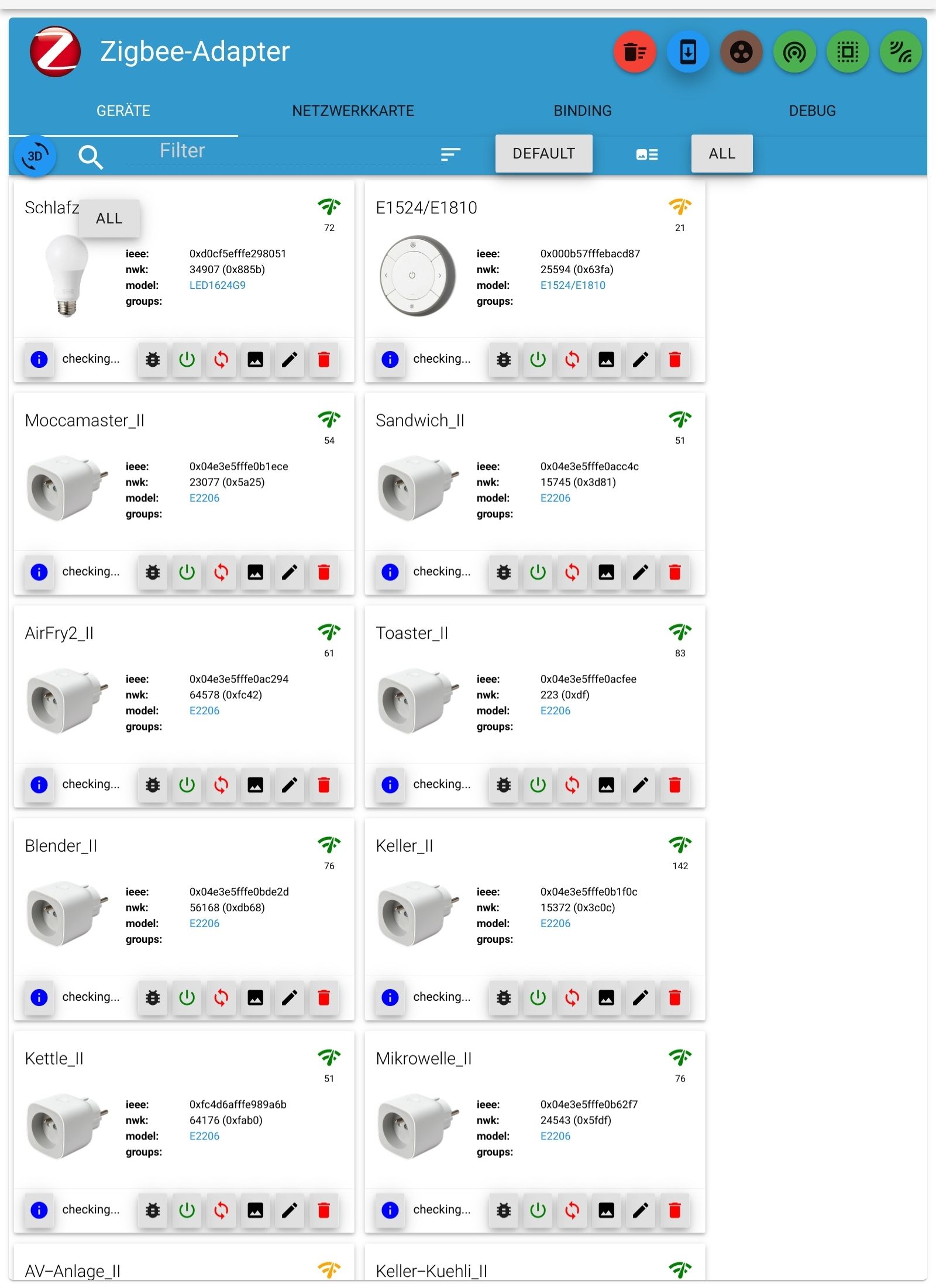

        #226
        @asgothian sagte in Tester für Zigbee Adapter 2.0.x gesucht:
        Nachdem die 2.0.5 inzwischen im Stable gelandet ist
        ....habe ich ein Update gefahren.
        Danach lief nichts mehr
        Das log wurde zugespamnt und folgerichtug meldete der JS Controller restart loop.
        Vorsorglich habe ich die Instanz gestoppt
        ob das ein Problem des Adapters oder eher eins für @pmayer ist, weiß ich noch nicht.
        Danach war das WebIF des cod.m nicht erreichbar, möglicherweise kam der Adapter deswegen auch nicht drauf.
        Die grüne LED blinkte.

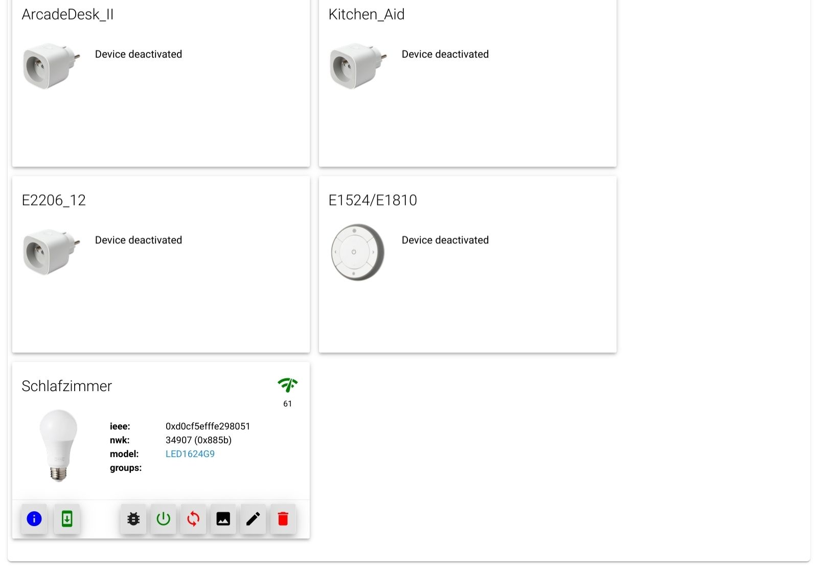

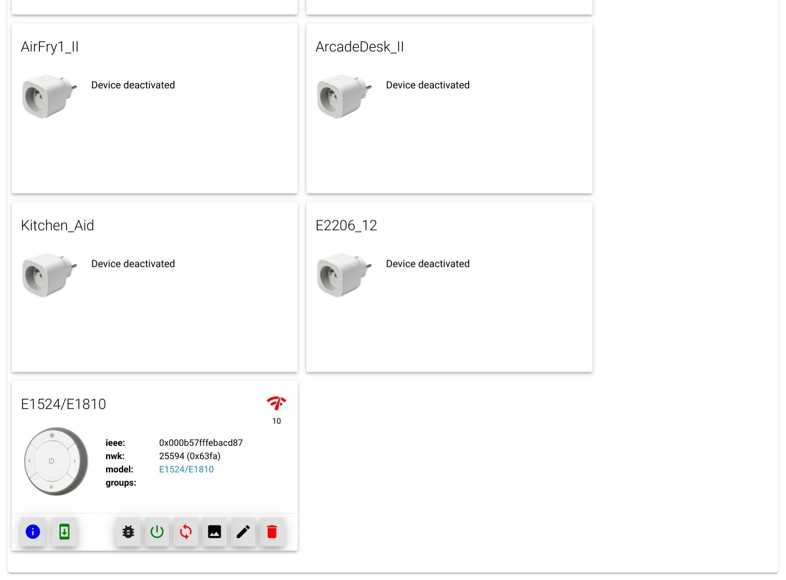

        Nach brutalem Entzug und Wiederherstellung der Elektronenversorgung, war das WebIF wieder erreichbar, Der Client natürlich disconnected.
        Instanz wieder gestartet, Client verbunden, aber alle Geräte mit rotem Icon "nicht aktiv/verbunden(?)"
        Habe nach einiger Zeit jedes Gerät reconfigured, damit die Geräte wieder aktiviert wurden
        Geht das auch einfacher?

          @homoran sagte in Tester für Zigbee Adapter 2.0.x gesucht:
          Tut es - einfach abwarten. Bei adapterstart wird die LQ von jedem Gerät mit 10 initialisiert um anzuzeigen das sie vom Adapter kommt. Wenn das Gerät sich dann meldet wird aktualisiert.
          Das kann gerade bei den Netzwerk Koordinatoren auch mal eine halbe Stunde dauern. Also immer mit der Ruhe :)
          PS Soll ich hier zumachen?
          Bitte nein - dann kommen so Meldungen hier hin. Auch wenn es nicht mehr ums Testen geht rechne ich mit vielen Posts das Dinge plötzlich nicht mehr gehen. (Ich kann mich des Eindrucks nicht erwehren das Lesen ein aussterbender skill ist - und egal wie viel Doku / Warnung / Hinweis auf Breaking changes gegeben wird werden User davon überrascht.)

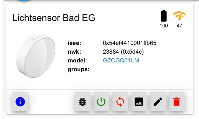

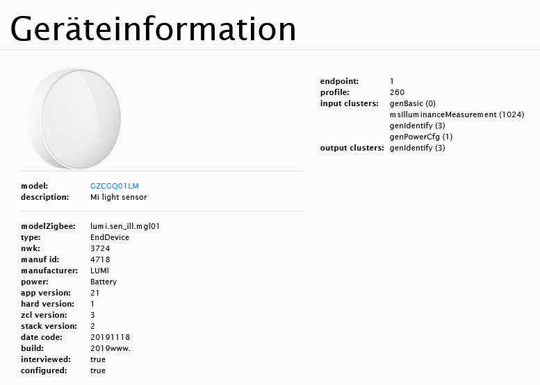

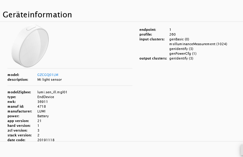

                  bei der neuen version Zigbee 2.0.5 funktionieren die Xiaomi Lichtsensoren Modell GZCGQ01LM nicht mehr, es wird der Datenpunkt "Illuminance" nicht erstellt, satt dessen der Datenpunkt "Illuminance raw" dieser bleibt aber leer
                  lg Rudi
                  Node 22.23.0
                  Nodejs 22.23.0
                  npm 10.9.8
                  js-controller 7.2.2

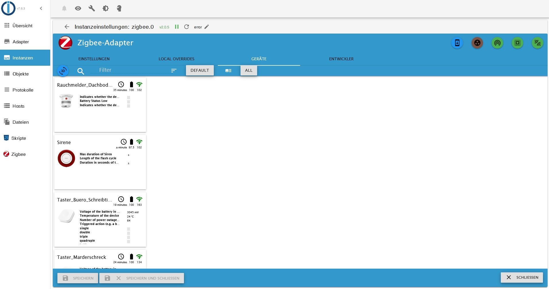

                    #232

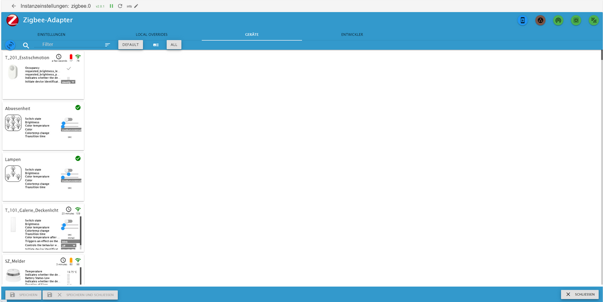

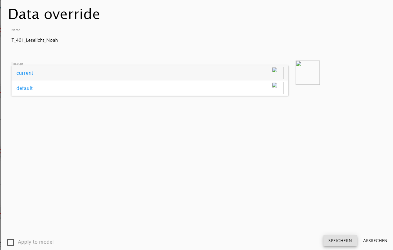

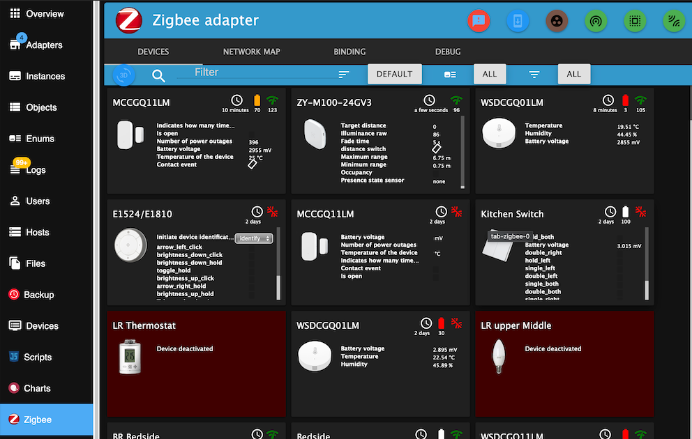

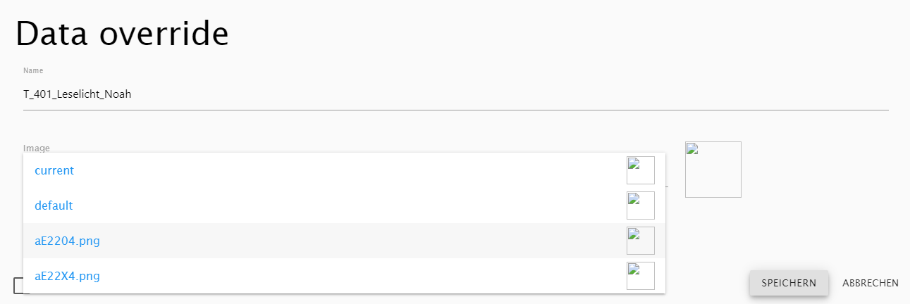

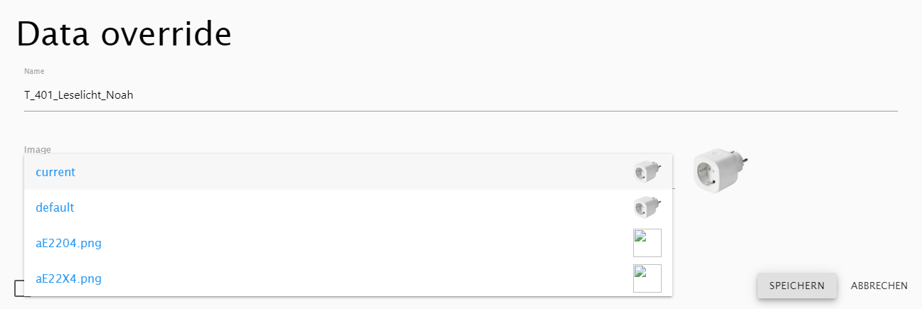

                    hallo zusammen, ich habe ein Problem mit dieser Version (2.0.5) und zwar werden die Geräte Namen bei jedem neustart vom Adapter überschrieben
                    nicht bei allen Geräte aber die meisten. Ich habe ca 130 geräte da verliert man leicht den überblick
                    Kennt einer dieses Problem?

                      @myzerat sagte in Tester Zigbee Adapter 3.x gesucht:
                      Das gehört hier nicht hin. Hier geht es um 3.0.
                      Des Weiteren ist der Wechsel von illuminated to illuminated-raw durch die ZHC vorgegeben.
                      Bitte das Gerät über die Kachel neu konfigurieren, dann sollte auch die illuminance-raw kommen.
                      A.

                        @locito09 sagte in Tester für Zigbee Adapter 2.0.x gesucht:
                        • Wie hast du die Namen geändert ?
                        • Hast du den Adapter nach der Anpassung der Namen einmal von Hand beendet und neu gestartet ?
                        A.

                          @asgothian
                          sorry , habe erst jetzt gesehen das da 3.* steht, habe aber nach zigbee 2.0.5 gesucht und bin in diesem thread gslandet
                          lg Rudi
                          Node 22.23.0
                          Nodejs 22.23.0
                          npm 10.9.8
                          js-controller 7.2.2
                          • AsgothianA Asgothian
                            A.
                            Edit: Danke fürs verschieben.

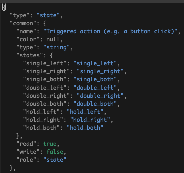

                                      stenmic
                                      #241

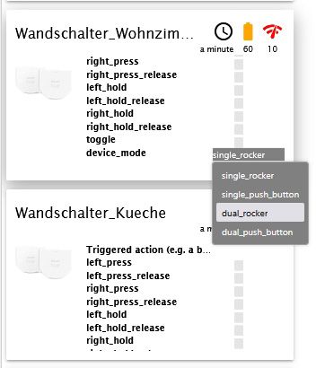

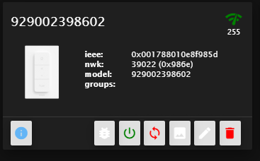

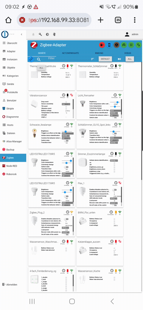

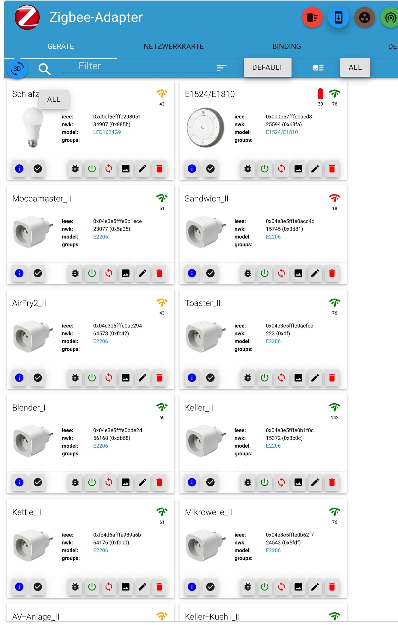

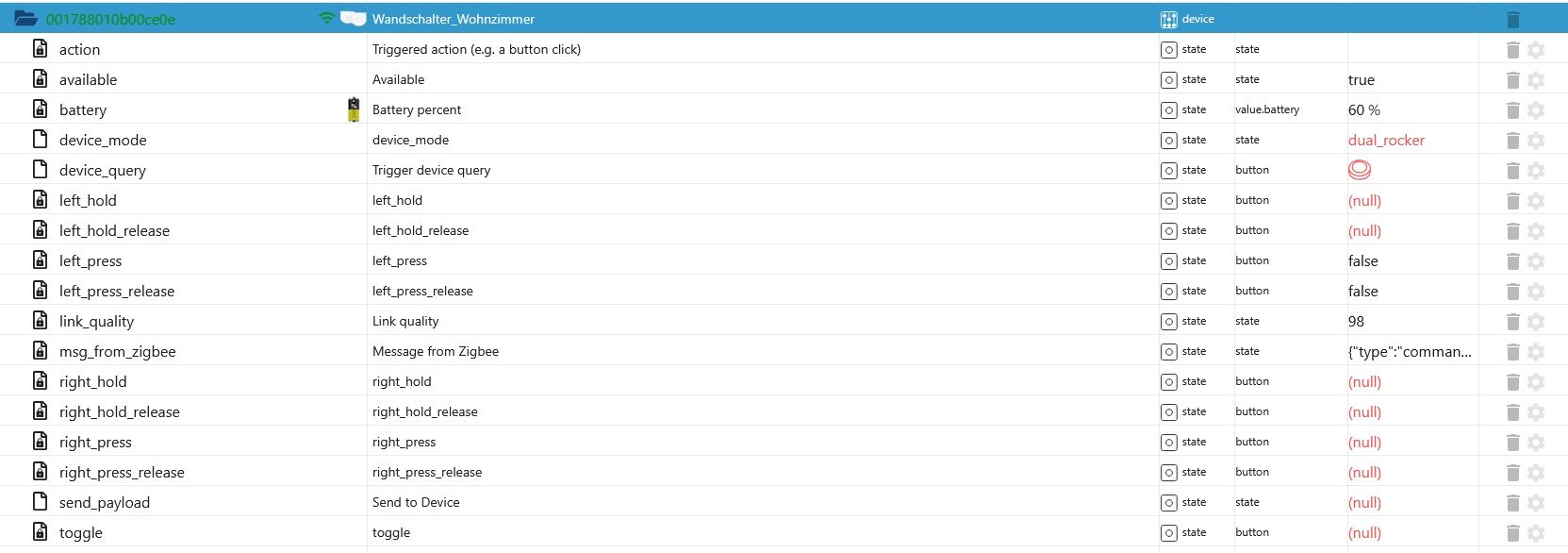

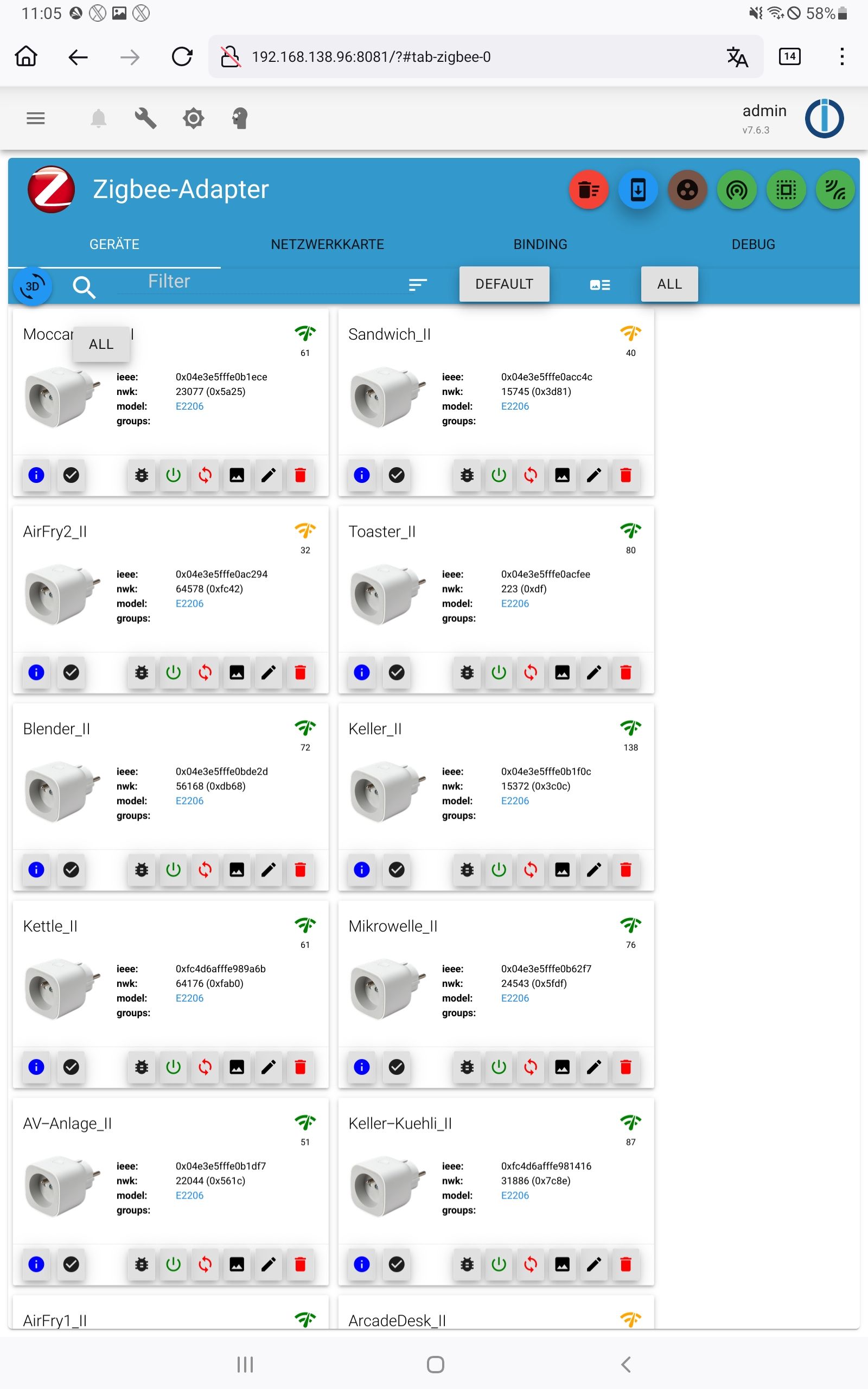

                                      Hab gestern auf 2.0.5 geupdatet und nun funktioniert mein Philips Wandschalter nicht mehr korrekt.
                                      Das Gerät soll im dual Modus betrieben werden. Leider fuktioniert jetzt nur noch der Singelmodus.
                                      Nutzt jemand ebenfalls die Wandschalter?
                                      Zudem stehen jezt alle Geräte in der Übersicht untereinander.
                                      Ist nicht schlim, aber auch nicht schön.
                                      • S stenmic
                                        AsgothianA Offline
                                        AsgothianA Offline
                                        Asgothian
                                        #242
                                        @stenmic sagte in Tester für Zigbee Adapter 2.0.x gesucht:
                                        Erklär doch mal bitte was die unterschiedlichen Modi bewirken (sollen)
                                        Benutz doch mal den Tab auf der Seite, nicht die Konfiguration - da hast du dann
                                        • zugang zu den anderen Tabs
                                        • die Kacheln wieder so wie du es gewohnt bist
                                          stenmic
                                          #243
                                          @Asgothian
                                          Der Schalter kann für einen oder für zwei Lampenschalter genutzt werden (in Doppeldose)
                                          Auf den zweiten Schalter gibt es jetzt keine Reaktion mehr
