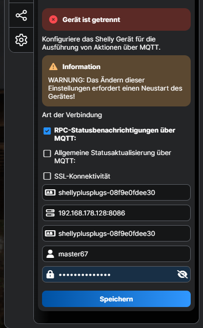

                          ich gebe es auf, die Plug S werden einfach nicht erkannt!

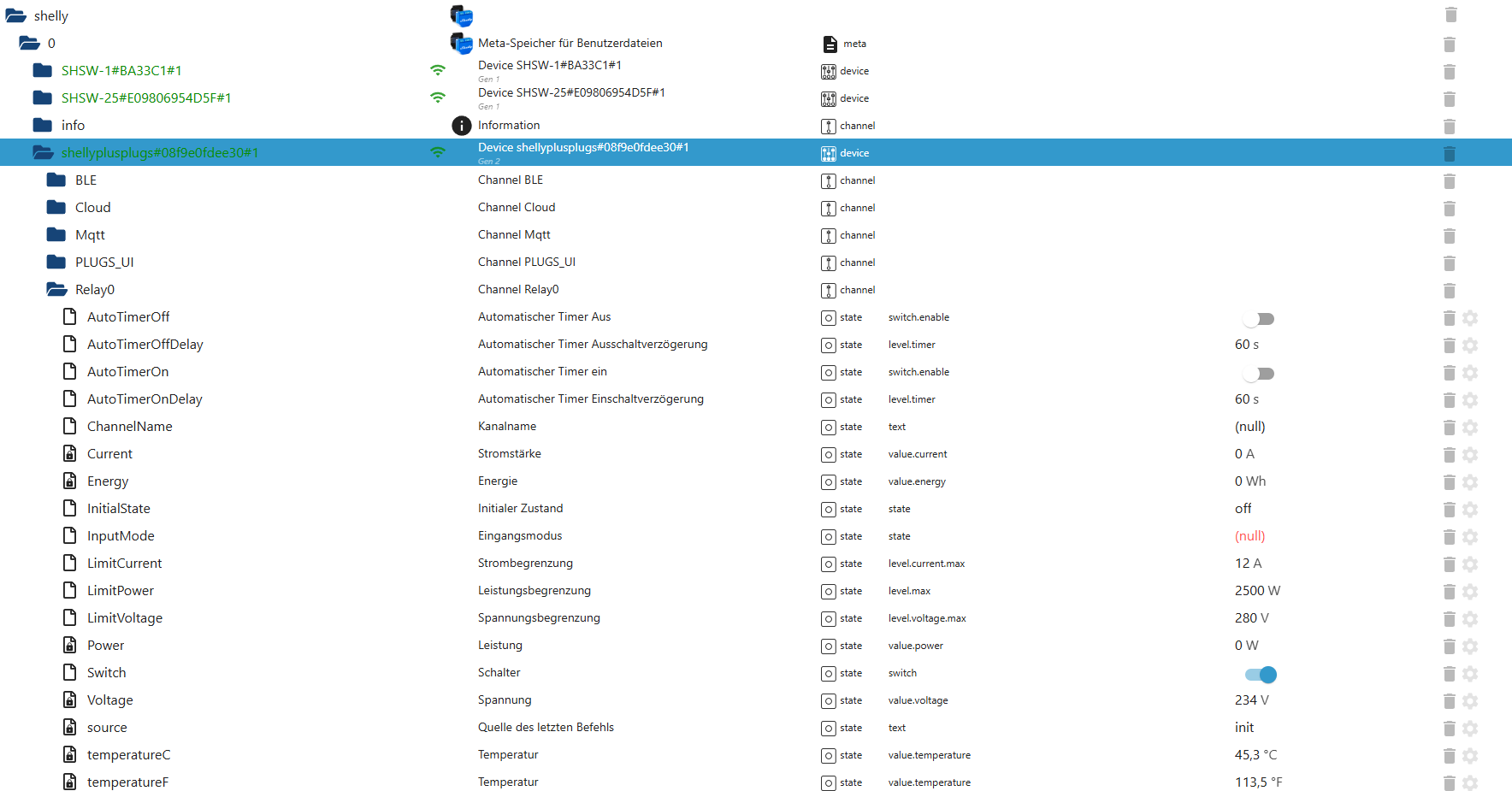

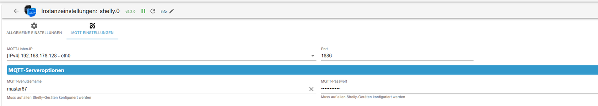

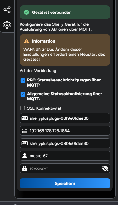

                          Ich bekomme keine Verbindung hin, egal was für einen Port ich auch immer verwenden, nutze ich aber den MQTT Broker/Client mit den gleichen Einstellungen kommt die Mqtt Verbindung zustande
                          Mittlerweile stelle ich mir die Frage, habe ich den richtigen Shelly Adapter installiert?
                          R haus-automatisierung mcm1957 3 Replies Last reply Reply Quote 0
                          • R
                            Ralf 2 @Master67 last edited by Ralf 2
                            @master67
                            Allgemeine Statusaktualisierung beim Shelly mit anhaken (Also wie im zweiten Bild).
                            Kontrollieren ob der eingestellt Port am Shelly der vom Shellyadapter (die Instanz mit MQTT) ist
                            Grundsätzlich beim Shelly im MQTT Fenster das Passwort vor dem speichern erneut eingeben - ansonsten ist es falsch bzw. leer.
                            Im Einstellfenster vom MQTT-Adapter steht eigentlich alles beschrieben.

                              @master67 sagte in Shelly-Geräte mit MQTT-Adapter steuern:
                              Bitte lies mal ganz genau die Meldung und was das Problem sein könnte. Da steht doch ganz genau was falsch ist:
                              DO NOT CHANGE THE CLIENT-ID OF YOUR SHELLY DEVICES (see adapter documentation for details)
                              Man darf keine eigene Client-ID vergeben, sondern muss sie auf dem Standard belassen. Daran erkennt der Shelly-Adapter den Geräte-Typ. Steht doch alles ganz ausführlich in der Doku...
                              https://github.com/iobroker-community-adapters/ioBroker.shelly/blob/master/docs/de/protocol-mqtt.md

                                Version ist irrelevant - @Master67 hat die LIENT-ID geändert. Und die beschreibt den TYP des Gerätes. Einen "Shelly BKW 800W" kann man zumindest derzeit nicht kaufen 🙂
                                • mcm1957
                                  mcm1957 @Master67 last edited by mcm1957
                                  @master67
                                  Du darfst wie @haus-automatisierung geschrieben hat die CLIENT-ID NICHT ändern. Diese identifiziert den Typ des Gerätes. Also entweder trag die wieder so ein wie sie im Fabrikszustand eingetragen war (da muss was wie shellyplus....#nnnnnn drinnen stehen) oder mach einen Factory Reset udn schau ob dann der richtige Hwardware Typ dort drinnen steht.
                                  Und BITTE lies dir die Anleitung mal durch, Da steht das auch drinnen.
                                  Und noch was:
                                  Das deutet AUCH drauf hin, dass du den Port nicht richtig eingestellt hast. MQTT Adapter und SHELLY Adapter können NIE denselben Port am selben Host benutzen. Shelly hat daher den Default 1882. (Du hast offenbar 1886 eingestllt ist auch ok solabge am Shelly dann auch 1886 steht). Also SELBE (= idente) Einstellung auch was den Port betrifft geht nicht,
                                  Aber zuerst sanier mal die CLIENT-ID des Shellies (EInstellung am SHELLY). Ohne da dort der Fabrikswert drinnen steht geht da gar nichts.
                                  Master67 1 Reply Last reply Reply Quote 0

                                        • Master67
                                          Master67 @mcm1957 last edited by
                                          @mcm1957 sagte in Shelly-Geräte mit MQTT-Adapter steuern:
                                          @master67
                                          Ich kann deinen Frust verstehen. Und es sollte auch absolut kein Problem sein nicht englisch zu sprechen.
                                          Danke........
                                          Es klappt, aber ich kann nicht so genau sagen warum das so ist, ggf. weil es mir egal war und ich mir keine Gedanken mehr bei der Einstellung gemacht habe, jetzt sollte das so auch bei den anderen Funktionieren, habe
                                          ja jetzt eine Vorlage.
                                          Danke dir mcm1957 und auch den anderen, danke für die Hilfe und Unterstützung, ohne euch hätte ich das nicht noch mal versucht!
                                          mcm1957 1 Reply Last reply Reply Quote 0
                                          • mcm1957
                                            @master67
                                            Falls die return Energy Werte fehlen (weiß0 jetzt nich auswendig ob der plus plug s die prinzipiell kann, dann kann es notwendig sein dass die auf die aktuelle BETA Version aktualisierst. Aber bitte nur wenn dir was Wichtiges fehlt. BETA ist nicht stable :-).
                                            Diskussionen dazu sollten aber aus diesem Topc dann rausgehalten werden. Dazu gibts das Topic https://forum.iobroker.net/topic/80722/test-adapter-shelly-9-4-x-latest-beta
