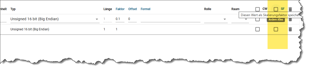

                • Codierknecht
                  Codierknecht Developer Most Active @legro last edited by
                  @legro
                  L 1 Reply Last reply Reply Quote 2

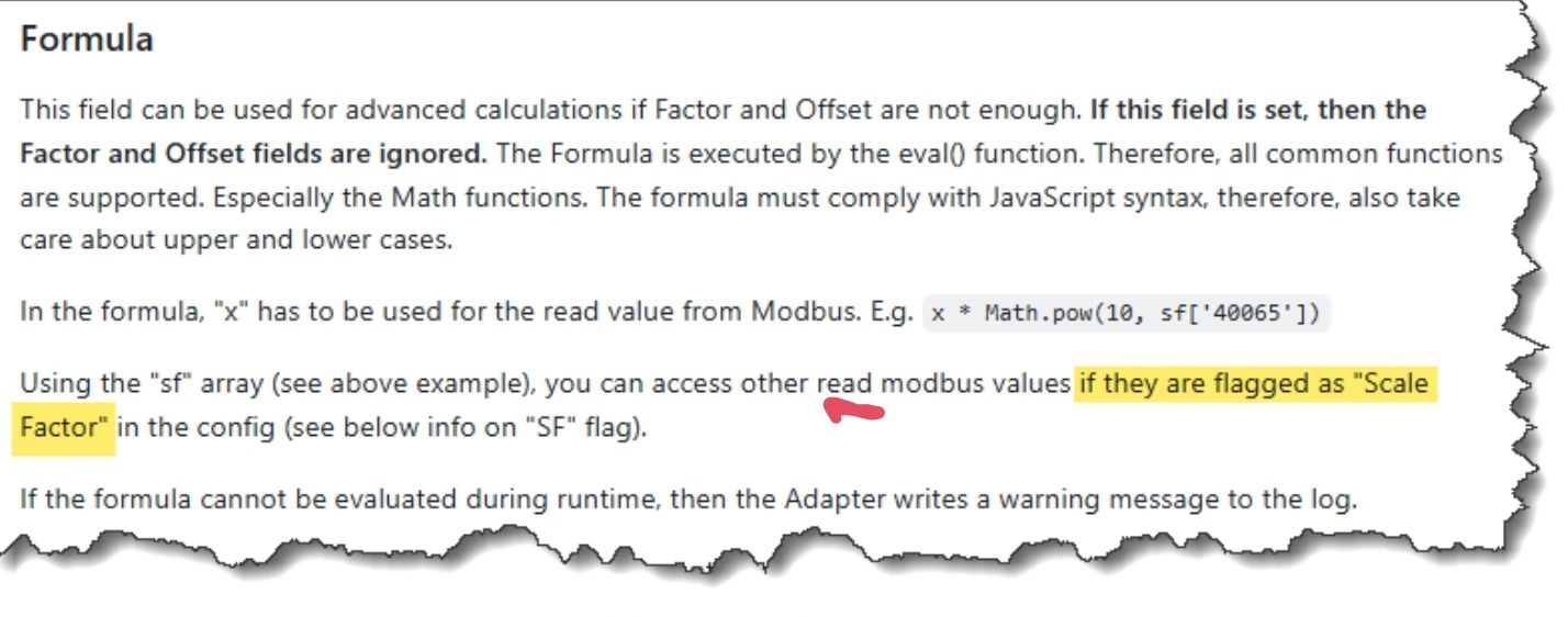

                              im Screenshot von @Codierknecht steht
                              Holdingregister sind aber grundsätzlich als Schreibregister anzusehen.
                              ist denn dieses Register laut Schnittstellenbeschreibung deines Gerätes auch beschreibbar?

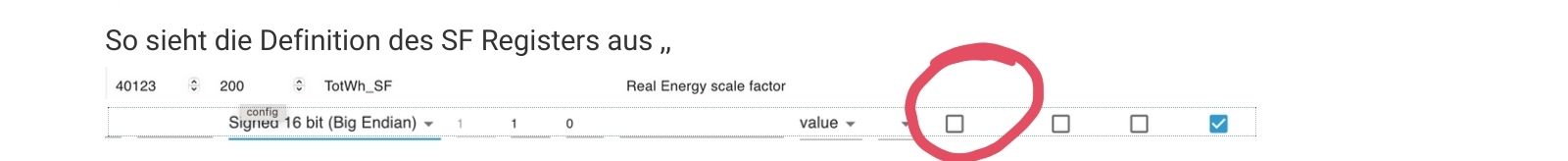

                              • L
                                So sieht die Definition des SF Registers aus ,,
                                .. und das kommt anschließend dabei heraus ..

                                        und auf die Bitte dies zu zeigen kommt wieder nur ein angescnittener Screenshot
                                        DA müsste meiner Erinnerung nach ein Haken rein.
                                        Dazu bräuchte ich aber den Spaltenkopf
                                        • L
                                          legro @Homoran last edited by
                                          Diesen Haken habe ich rein- und auch rausgemacht. Sichtlich ohne Erfolg.
                                          Ziemlich gefrustet habe ich das System nun einfach einmal für ein paar Stunden in Ruhe gelassen. Das war das entscheidende Rezept: Es funktioniert nun. In der Tat: Der Haken muss übrigens rein.

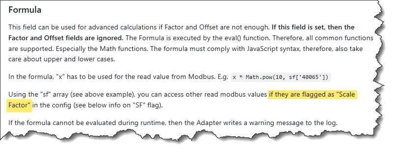

                                            Höchstens wird wegen
                                            If a value is marked with this flag, then the value will be stored into a variable with the following naming convention
                                            diese Variable bei jeder Veränderung in den Einstellungen geleert, und steht erstmal nicht zur Verfügung
                                            aber
                                            you can access other read modbus values
                                            ohne Haken ist es ein write Register!
                                            Ansonsten
                                            If the formula cannot be evaluated during runtime, then the Adapter writes a warning message to the log.
                                            müsste auch etwas im Log gestanden haben
