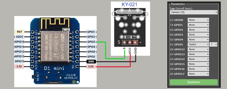

    Ich habe auch überlegt, selber was zu basteln (ESP8266, KY-021 Magnetschalter, Tasmota). Aber dann braucht man auch wieder Strom.
    Naja, eine ESP8266 oder ESP32 z.B. als Wemos D1 mini braucht Strom per USB, wenn du natürlich gar nichts in der Garage hast ist das schlecht. Aber wenn ein Repeater in der Garage ist, wäre da ja Strom?
    Damit könntest du alles machen, mehrere Sensoren + Temperatur.
    An meinen Briefkasten bzw. nun Paketbox hatte ich auch erst ZigBee-Sensoren, nun einen Wemos D1 Mini mit 2 Reed-Kontakten, geflasht mit Tasmota.
    Der Wemos liegt fabei im Keller, ich habe ein Datenkabel mit ca. 5m von den Kontakten bis zum Wemos gezogen. Dadurch lösen die Reed Kontakte aber einen Hauch verzögert aus (immer noch unter einer Sekunde) (was beim Briefkasten egal ist)

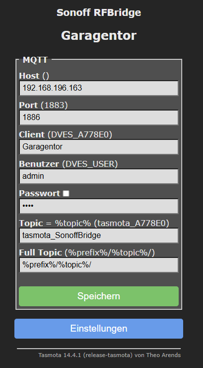

                      Ich habe heute die sonoff RF bridge 433MHz mit Tasmota 14.4.1 ins Netz gebracht und in iobroker den sonoff-Adapter installiert. Die Instanz startet allerdings nicht durch.
                      In der Tasmota-Konsole wird angezeigt: ... Verbindung fehlgeschlagen... rc -5
                      Port, Benutzer, Passwort - alles mehrfach geprüft.
                      Meine zwei SONOFF DW2-RF-433MHz RF Wireless Tür/Fenster Sensoren erwarte ich in den nächsten Tagen.
                      Neu: Denkfehler von mir. Sonoff-Adapter wird nicht gebraucht. Verbindung mit mqtt-Instanz besteht jetzt.

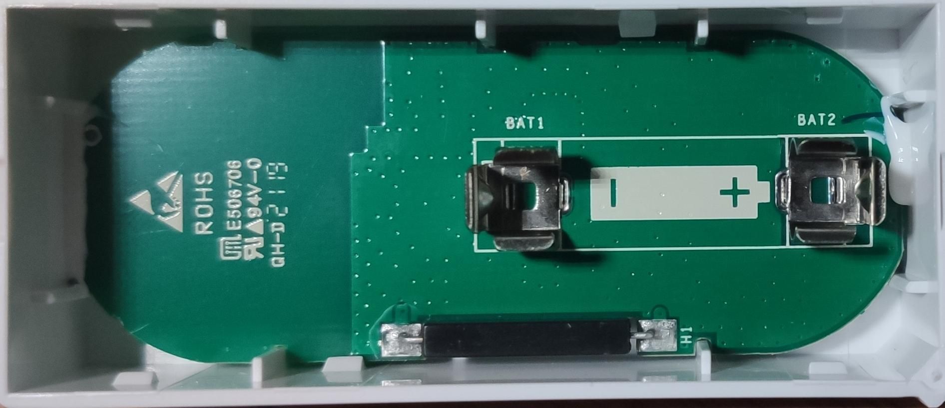

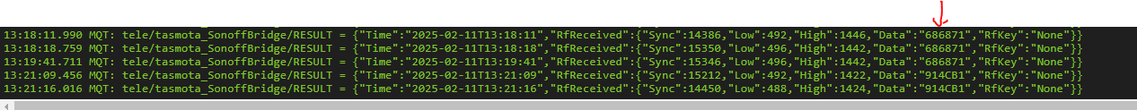

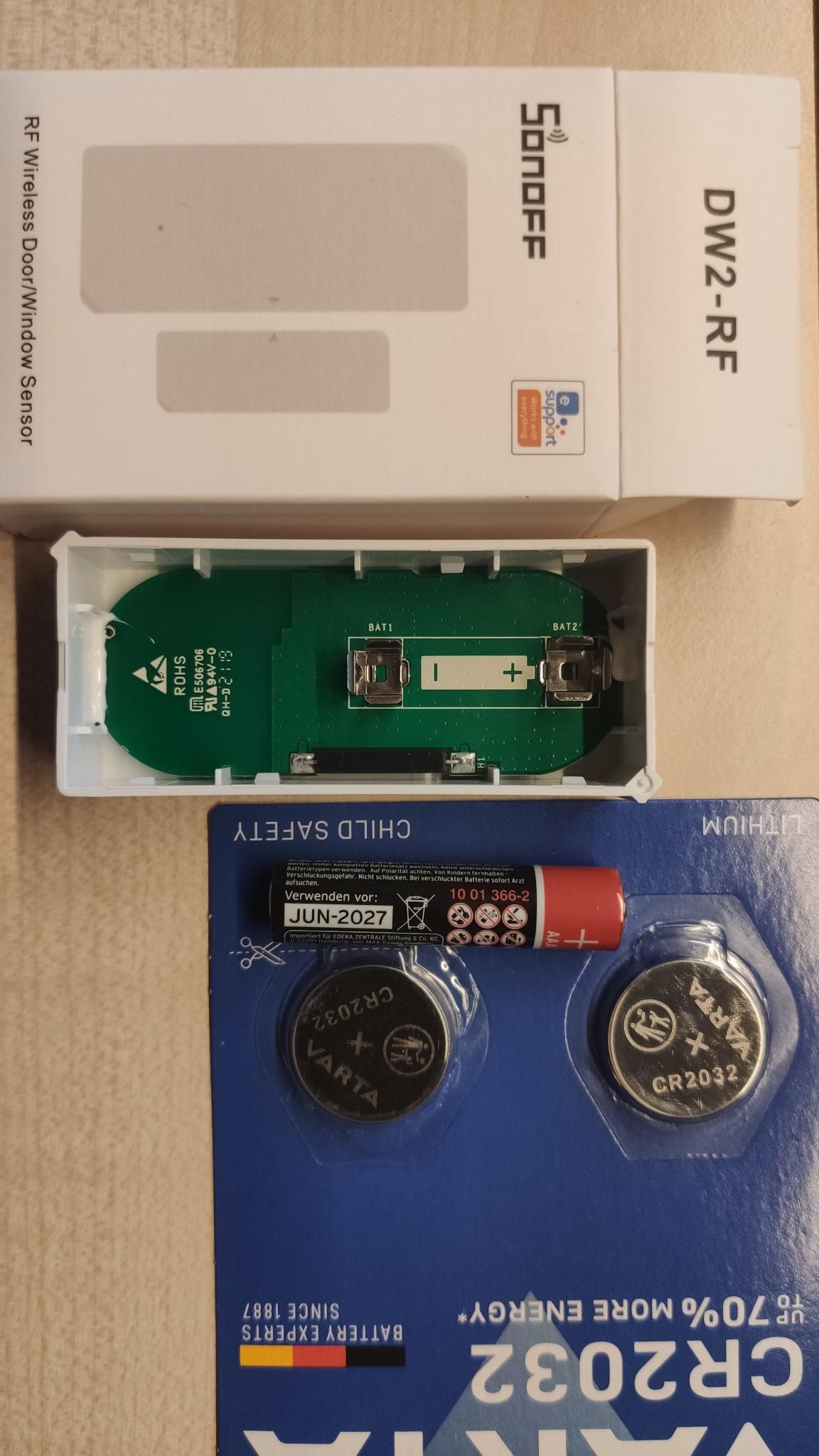

                                    So, meine Sonoff DW2-RF sind angekommen,
                                    so sieht das in der Tasmota Konsole aus:
                                    17:40:09.983 MQT: tele/Sonoff-RF-Brige1/RESULT = {"Time":"2025-02-06T17:40:09","RfReceived":{"Sync":13090,"Low":490,"High":1412,"Data":"964CB1","RfKey":"None"}}
                                    17:40:17.439 MQT: tele/Sonoff-RF-Brige1/RESULT = {"Time":"2025-02-06T17:40:17","RfReceived":{"Sync":13088,"Low":494,"High":1412,"Data":"964CB1","RfKey":"None"}}
                                    17:40:29.750 MQT: tele/Sonoff-RF-Brige1/RESULT = {"Time":"2025-02-06T17:40:29","RfReceived":{"Sync":13184,"Low":492,"High":1420,"Data":"964CB1","RfKey":"None"}}
                                    17:40:52.484 MQT: tele/Sonoff-RF-Brige1/RESULT = {"Time":"2025-02-06T17:40:52","RfReceived":{"Sync":15186,"Low":490,"High":1422,"Data":"964CB1","RfKey":"None"}}
                                    17:41:01.659 MQT: tele/Sonoff-RF-Brige1/RESULT = {"Time":"2025-02-06T17:41:01","RfReceived":{"Sync":15198,"Low":490,"High":1422,"Data":"964CB1","RfKey":"None"}}
                                      17:41:11.549 MQT: tele/Sonoff-RF-Brige1/RESULT = {"Time":"2025-02-06T17:41:11","RfReceived":{"Sync":15186,"Low":490,"High":1424,"Data":"964CB1","RfKey":"None"}}
                                      Im Detail (soweit ich das bis jetzt herausgefunden habe):
                                      Data = Die eindeutige Nummer des jeweiligen Sensors, jeder hat eine andere
                                      High = Zählt bei jedem Auf/Zu bei mir hoch.
                                             Wert war 1420.
                                             Sensor wird geöffnet, geht auf 1422.
                                             Sensor schließt, meldet noch mal 1422.
                                             Sensor wird erneut geöffnet, meldet 1424
                                      Tja ... außer der Sensor wurde länger nicht benutzt .. dann kam 1416 statt 1424 ... danach machte er aber mit 1424 weiter
                                      So ganz habe ich noch nicht verstanden, manchmal kommt auch gar nichts ..
                                      Der Magnet kontakt reagiert auch komisch .. je nach Winkel und Stärke des Magneten
                                      Im Moment bin ich nicht beeindruckt ...
                                      Er scheint nicht zuverlässig auszulösen und ich kann erst einmal nicht erkennen ob auf oder zu
                                      Da funktionieren meine ZigBee Sensoren erheblich besser und schneller

                                        Also, was ich da vorhin gemessen habe war eher mist - ich hatte den Magneten einer Taschenlampe dran gehalten, der muss nur in die Nähe kommen ..
                                        Es scheint so zu sein das der Sensor sich nur melden wenn er geöffnet wird ... was ich ziemlich blöd finden würde.
                                        Zudem braucht es immer so 3 bis 4 Sekunden bis die Meldung da ist.
                                        Also nicht ganz unbrauchbar, aber mit Zigbee finde ich schöner / besser.

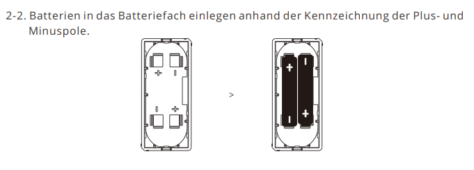

                                          heute kamen die zwei SONOFF DW2-RF, aber da passen keine CR2032 und auch keine AAA rein.
                                          FredFF BananaJoeB 2 Antworten Letzte Antwort
