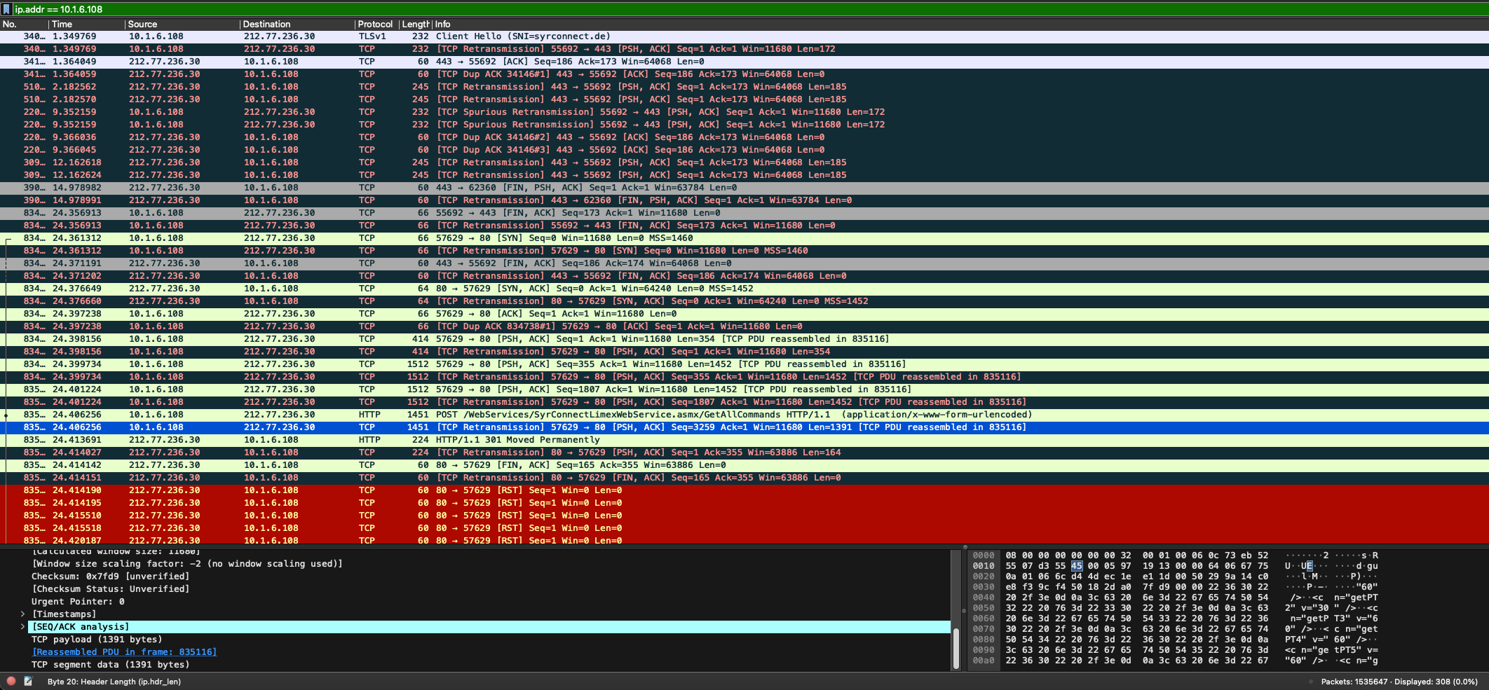

      Ich hab mal n tcpdump gemacht und da kam sowas raus:
      Ip 10.1.6.108 ist die Syr
      212.77.236.30 ist syrconnect.de
      das Protokoll ist von dem Zeitpunkt, wo die Syr neu gestartet wurde.
      Vielleicht kann mir da jemand auf die Sprünge helfen, wie ich da Werte von der Cloud abfragen kann? @arteck @tombox ?

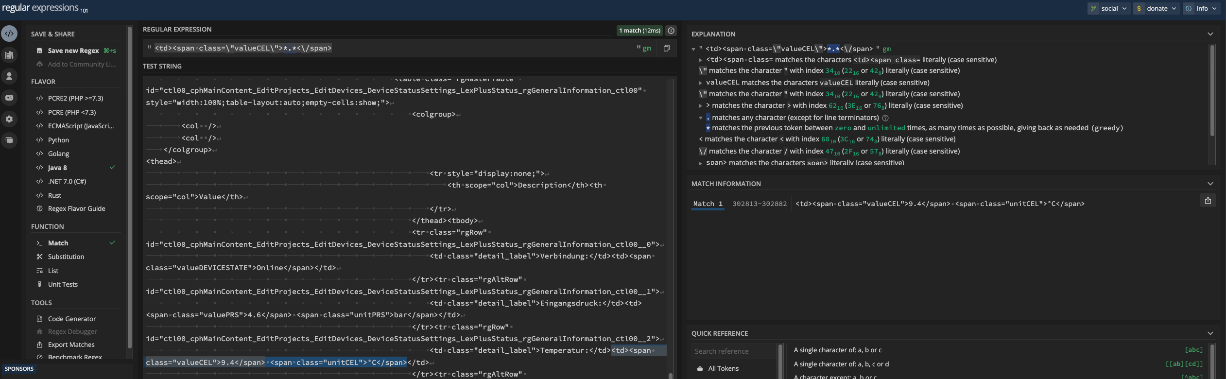

                  Mit dem Regex kann man arbeiten, und wie bekomm ich die dann in ein Objekt vom iobroker? (Parser Adapter?)
                  <td><span class="valueCEL">.</span>
                  Codierknecht 1 Reply Last reply Reply Quote 0
                  • Codierknecht
                    Codierknecht Developer Most Active @Guest last edited by Codierknecht
                    @ilovegym sagte in Syrlex Plus 10 connect SL - App reverse engineering:
                    \>Temperatur:<\/td>\<td>\<span class="valueCEL">([0-9.]+)<\/span>
                    Es reicht vielleicht aus, die > zu escapen.
