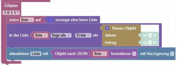

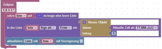

                              @andre1de sagte: Zeit‑Trigger zum Jahresende die Tabelle automatisch leeren lassen, sodass sie im neuen Jahr wieder frisch beginnt.
                              Im bestehenden Skript ergänzen, damit auch die Variable liste gelöscht wird:

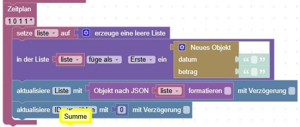

                                Danke!
                                Aber wahrscheinlich dann lieber so:
                                Dann bleibt Tabelle wirklich leer.
                                In deinem Beispiel kommt dann "Datum" und "0".
                                Wenn ich danach in meiner Variante neuen Wert eingebe, bleibt unten diese leere Zeile, aber das macht nichts.

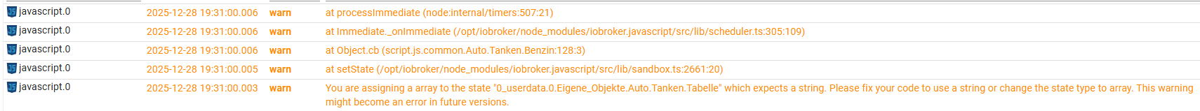

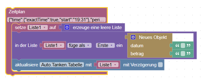

                                Ich kriege aber noch Fehler:
                                Verstehe aber nicht, wie ich dem Text
                                image.png "String" geben kann. Oder genau gesagt, was kann man nehmen, damit leere Platz in Tabelle kommt, das dem Wert "String" nicht widerspricht?

                                  #29
                                  @andre1de sagte: das dem Wert "String" nicht widerspricht?
                                  Konvertierung nach JSON erforderlich:
                                  Hast du das beachtet?
                                  @paul53 sagte: in Liste mit Eingabe:
                                  Die Listen-Variable ist bei dir Liste1?
                                  Ich muss so fragen, da ich das letzte Blockly von dir noch nicht gesehen habe, sondern nur die Vorschläge von @codierknecht.
                                  @andre1de sagte in Liste mit Eingabe:
                                  Es bleibt nur die Gesamtsumme
                                  Wenn das eine Jahressumme sein soll, muss auch der DP auf 0 gesetzt werden.

                                    @paul53 sagte in Liste mit Eingabe:
                                    Es wird dann später auch "Liste" anstatt jetziger "Liste1", wenn alles funktioniert. Ich habe es oben beschrieben, warum es so ist:
                                    Wenn ich alle Variablen im Blockly‑Skript umbenenne, z. B. "value" → "value1", "Liste" → "Liste1", "item" → "item1", dann funktioniert es: die Tabelle startet wieder von vorne.
                                    Und so ist es erst geblieben...
                                      Ja. Es wird so..
