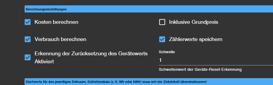

                              ch hab so gesehen keinen Zählerstand der sich immer weiter addiert. Ist ein Heizstab und die W die vom Gerät komm
                              ob du jetzt nen Zähler oder nur per Watt rechnest ist doch egal, ich meine deine Datenpunkte, die angelegt werden und die musst du ja selbst wählen. Diesbezüglich gibt es dann entsprechend aktuellen Jahresordner und currentYear incl. Unterordner

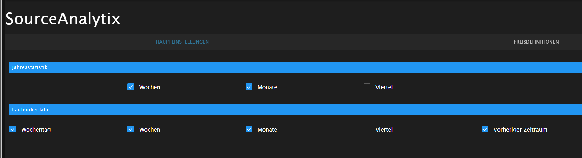

                              einmal in der Instanz > Haupteinstellung
                              und
                              einmal beim Datenpunkt

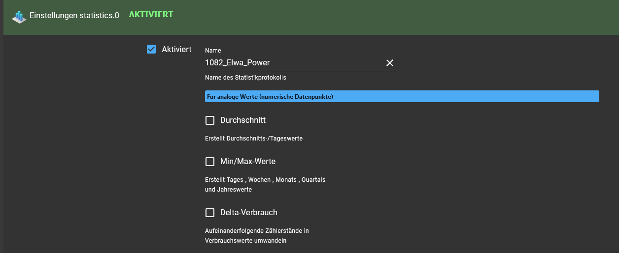

                                  Den statistics hab ich sogar... Sieht bei mir aber komplett anders aus?! In dem Fall auch so ein Adapter, der 14 Jahre nicht mehr aktualisiert wird...

                                    Es wird doch zum Beispiel für jede Kalenderwoche ein Ordner angelegt und mit Daten gefüllt. Das wird also 2026 dann mit Daten gefüllt, wenn der Heizstab wieder anfängt zu arbeiten? Bzw steht überall 0 drin? Dann würde das ja auch passen

                                      @warp735 sagte in Source Analytics setzt um Mitternacht Wert nicht zurück:
                                      wie kommst du darauf?
                                      https://github.com/iobroker-community-adapters/ioBroker.statistics
                                      das hängt unter anderem mit dem Bug zusammen, daher
                                      @crunchip sagte in Source Analytics setzt um Mitternacht Wert nicht zurück:
                                      generell sollte der Adapter zum Neujahr einmal Neugestartet werden, damit die Neuen Datenpunkte angelegt werden

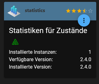

                                        Ich hab die Version 2.4.0 von Nov. 2023...
                                        • Thomas Braun
                                          Thomas Braun Most Active @warp735 last edited by Thomas Braun
                                          @warp735
                                          Da ist das Delta zwischen der Stabilen Version und der Beta wohl zu groß geworden.
                                          github:	4.0.0
                                          latest:	4.0.0 for 52 days
                                          stable:	2.4.0 for 19 months
                                          https://github.com/iobroker-community-adapters/ioBroker.statistics/issues/337
