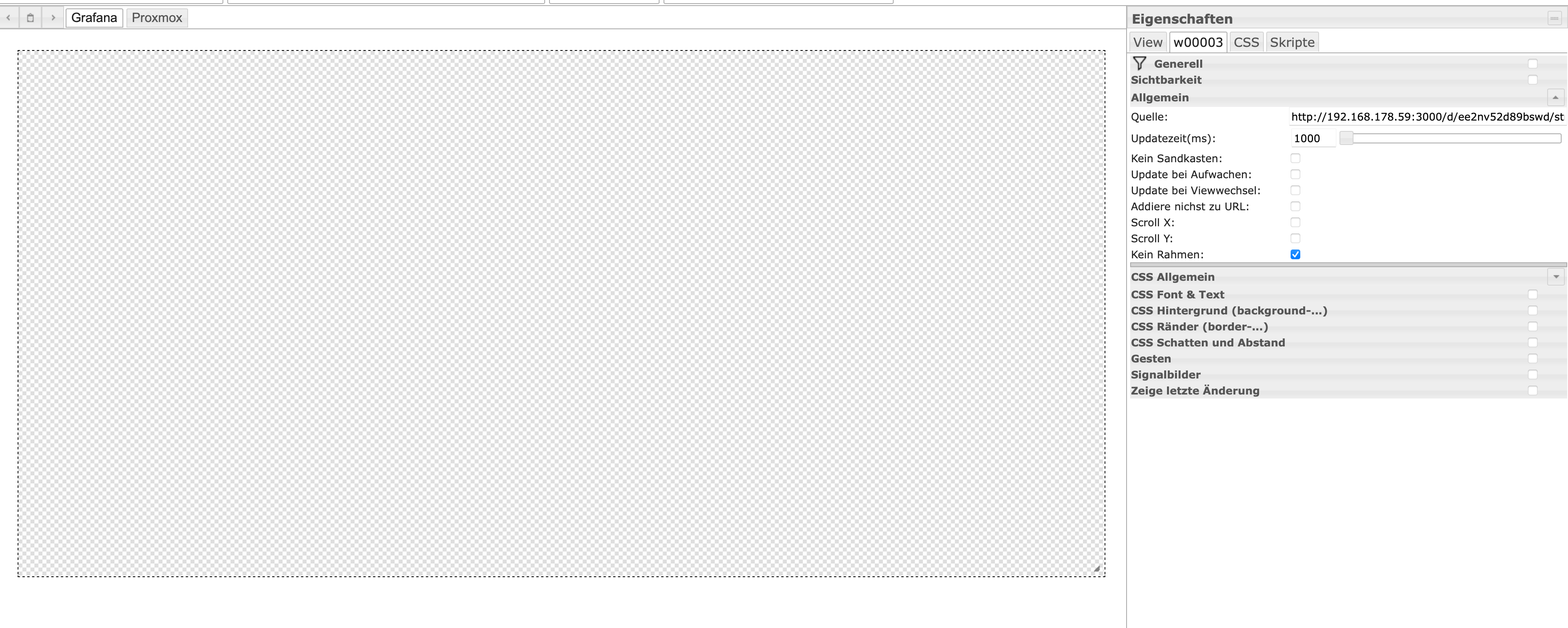

          TT-Tom @Marc Berg last edited by TT-Tom
          @marc-berg
          so sieht es in der Vis aus, Genomen habe ich das Iframe
          das bekomme ich in der Browserkonslole als Fehler
          da wird der Login abgefragt würde ich jetzt rauslesen.
          und hier erzeuge ich den String für die Vis.
          Marc Berg 2 Replies Last reply Reply Quote 0

              Meister Mopper @Marc Berg last edited by
              @marc-berg
              Bei mir sieht das so aus:
              Marc Berg 1 Reply Last reply Reply Quote 0

                • Marc Berg
                  Marc Berg Most Active @Meister Mopper last edited by
                  @meister-mopper sagte in Hinweise zu Grafana 11.3.0-01:
                  Sieht doch etwas anders aus als bei @TT-Tom. Insbesondere der Sandkasten fällt da ins Auge.
