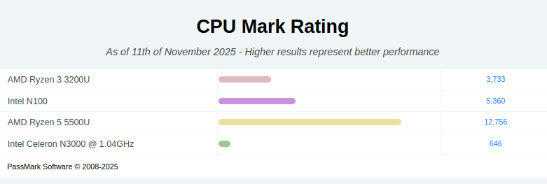

      @dr-bakterius aktuell gibt es bei Reichelt auch ein Ryzen System für etwa 200€ CPU hat aber 15 statt 6 W TDP
      Das sind aber Barebones ohne RAM und SSD...
      5300U oder 4500U
      https://www.cpubenchmark.net/compare/5157vs4288vs3702/Intel-N100-vs-AMD-Ryzen-3-5300U-vs-AMD-Ryzen-5-4500U
      https://www.reichelt.de/barebone-pc-brix-amd-ryzen-5-4500u-gb-brr5-4500-p302296.html?search=4500U
      https://www.reichelt.de/barebone-pc-brix-amd-ryzen-5300u-gb-ber3h-5300-p385649.html?&trstct=pos_0&nbc=1

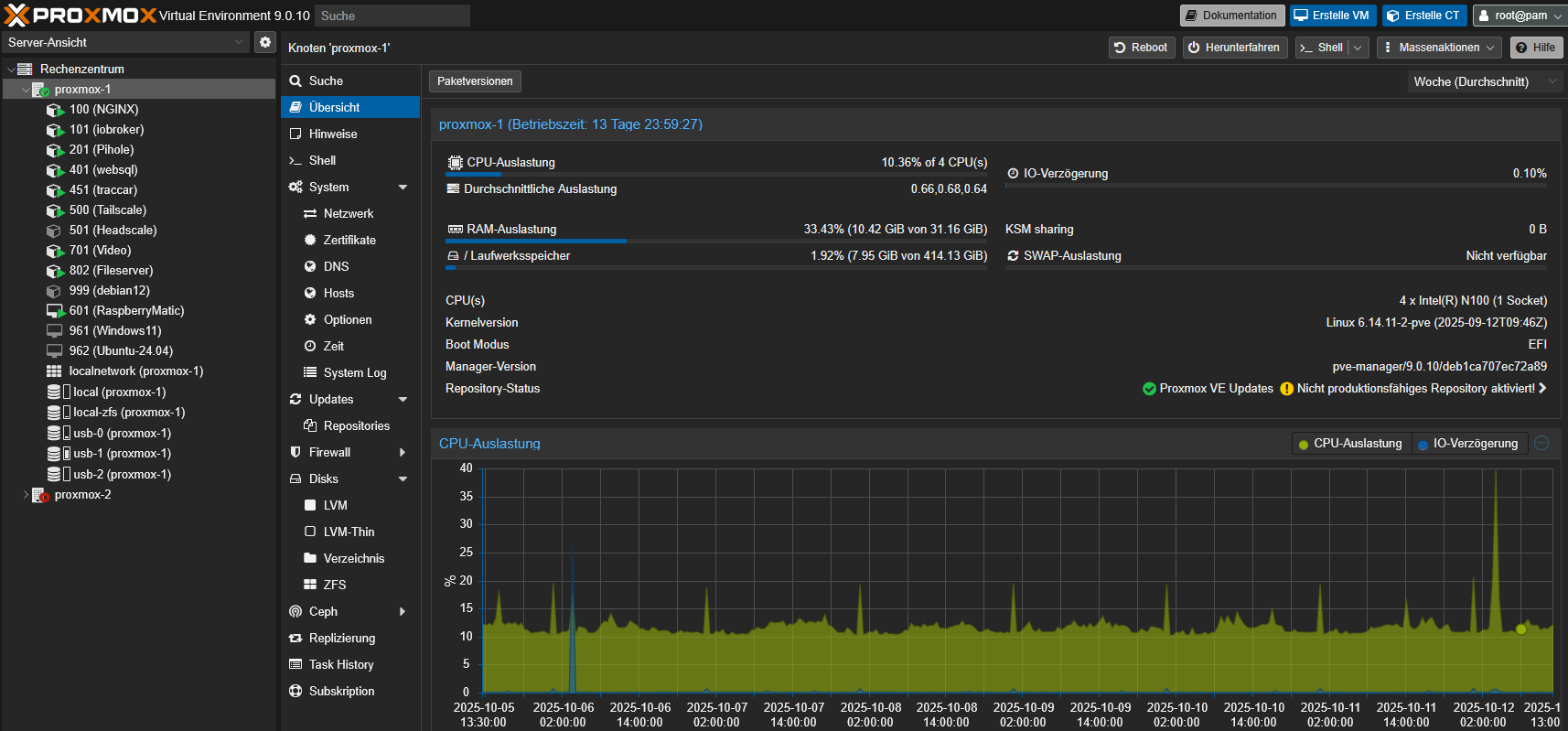

                                            Dr. Bakterius Most Active @emil70 last edited by Dr. Bakterius
                                            @emil70 So Teile habe ich auch. Wurde schon früher in diesem Thread erwähnt. Bei mir laufen darauf 8 Container und eine VM. Damit ist der Prozessor zu etwa 12% ausgelastet. Aber es kommt natürlich darauf was du alles damit machen möchtest.
                                            E 1 Reply Last reply Reply Quote 0
