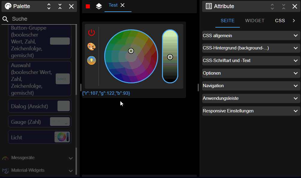

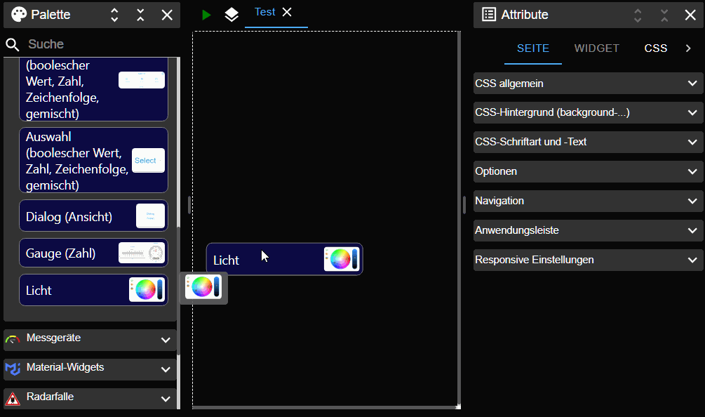

                                          Es gibt eine neue Version v1.8.0 mit einem Widget für Lichter.
                                          Bitte bei Fehlern oder Feedback hier posten.
                                          1 Reply Last reply Reply Quote 4
