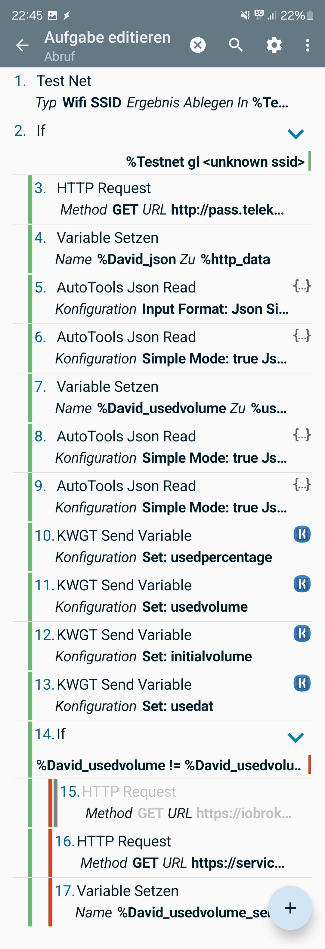

                            Dann mal so....
                            Lasse ich alle 30min ausführen.
                            1. WLAN name in Variable schreiben
                            2. Falls Variable aus 1 "unknown ssid" weiter machen, da dann vermutlich im Mobilfunknetz
                            3. Daten über http://pass.telekom.de/api/service/generic/v1/status abrufen
                            4. Den request aus 3 in eine Variable schreiben
                            5. bis 9. Mit Autotools die Daten aus der json (aus 4) in Variablen schreiben
                              10.-13. Die Daten an KWGT senden
                            6. Zwei Variablen mit dem aktuell verbrauchten Datenvolumen mit dem zuletzt verbrauchten Volumen (wird in 17 gesetzt) vergleichen
                            7. und 16. Daten an iobroker senden. Einmal über pro und einmal simpleApi. Hab Weihnachten vergessen pro zu verlängern....
                            8. Siehe in 14

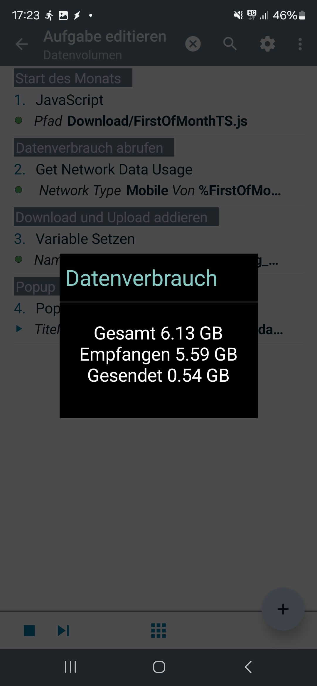

                                @bahnuhr sagte in Mobilfunk Datenvolumen in iobroker überwachen:
                                Kann man diesen Wert, der ja im Handy verfügbar ist nicht per Tasker auslesen ?
                                Könnte hiermit klappen.
                                https://github.com/abhishekabhi789/Network_Info_for_Tasker/blob/master/README.md
                                Edit
                                Die apk muss man sich wohl selber ersw. Evtl klappt das
                                https://youtu.be/i0JOg5L3qtM?si=p-pIldPAVsmva-6z
                                grad aber keine Zeit zum testen.
                                EDIT 2
                                Die Variante aus dem Video klappt. Musste man gesendet und empfangen addieren.
                                Hab nur noch keinen Ansatz, on den TS vom ersten des Monats zu ermitteln. Heute abend am Sofa mal dran setzen.
                                EDIT 3
                                Hab das aus dem Video mal getestet. Den ersten des Monats ermittel ich mit JS.
                                Ob das Ergebnis plausibel ist kann ich nicht gut prüfen, hatte den Monat einige Datenpässe....
                                Die JS am Telefon speichern und in Tasker bei Nummer 1 angeben. Das JS ermittelt den ersten des Monats.
                                Datenvolumen.tsk.xml
                                FirstOfMonthTS.js
                                Inhalt des JS
                                 date = new Date();
                                var firstOfMonth = new Date(date.getFullYear(), date.getMonth(), 1, 0, 0, 0);
                                var timestamp = firstOfMonth.getTime();
                                setGlobal("FirstOfMonthTS", timestamp.toString());
                                Edit
                                Js korrigiert
                                bahnuhr 1 Reply Last reply Reply Quote 1
