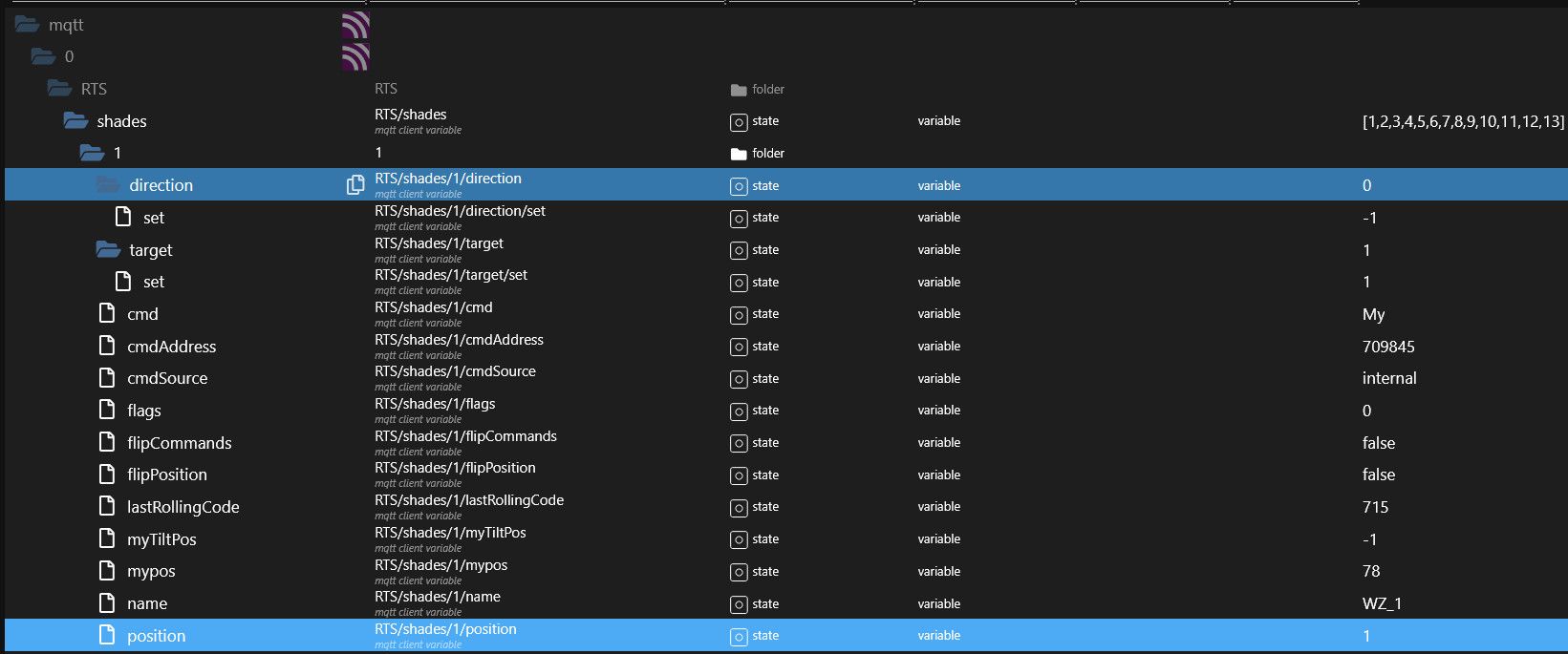

        @Fabio sagte in Einbinden von Somfy RTS Rolladen per MQTT (ESPSomfy RTS):
        Muss man da auch extra Datenpunkte anlegen?
        Die Datenpunkte heißen z.B.
        mqtt.0.RTS.shades.1.target.set
        Funktioniert es denn über die ESPSomfy Oberfläche?

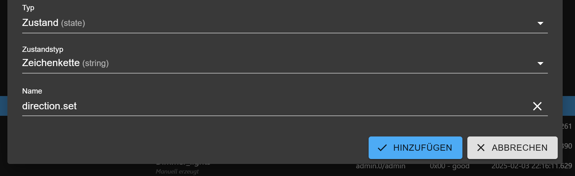

              #28
              Da es den State target bzw. direction eigentlich ja gibt und ioBroker einen Folder und State mit dem gleichen Name nicht mag, ist der Folder jetzt wohl auch gleichzeitig State damit das mit dem set funktioniert. Allerdings werden nun zig Warnungen der Art
              mqtt.0
              2026-08-20 12:56:33.891	warn	Object of state "mqtt.0.Somfy.shades.1.target" is missing the required property "common.type"
              mqtt.0
              2026-08-20 12:55:28.905	warn	Object of state "mqtt.0.Somfy.shades.1.direction" is missing the required property "common.type"
              protokoilliert. Bekommt man die noch weg?!
              Ich habe jetzt erst eine Markise drin und wollte noch zwei Jalousien dazu machen...
                mqtt.0
                mqtt.0

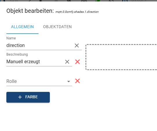

                @SkeeveKlah sagte:
                Du kannst einfach (im Expertenmodus) den Type setzen:

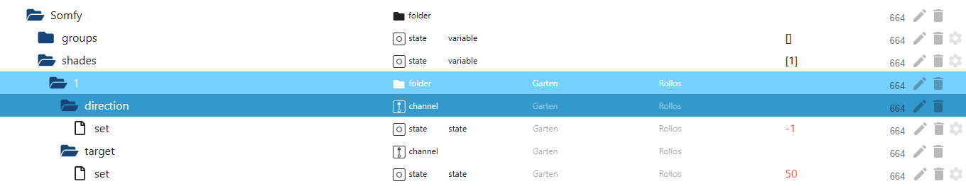

                  Bei mir ist das ein Folder, kein State.
                  Da kann ich leider nichts umstellen.
                  Grüße aus dem Sauerland
                  Marc

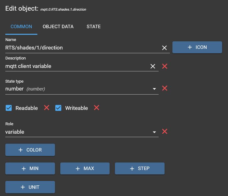

                    #31
                    @SkeeveKlah
                    Bei mir sieht es so aus, das ist zwar nicht ganz sauber, funktioniert aber ohne Fehlermeldungen.
                      "_id": "mqtt.0.RTS.shades.1.direction",
                      "common": {
                        "name": "RTS/shades/1/direction",
                        "write": true,
                        "read": true,
                        "role": "variable",
                        "desc": "mqtt client variable",
                        "type": "number"
                      "native": {
                        "topic": "RTS/shades/1/direction"
                      "type": "state",
                      "acl": {
                        "object": 1636,
                        "state": 1636,
                        "owner": "system.user.admin",
                      "user": "system.user.admin",
                      "ts": 1787225074627

                      Ich habs denke ich.
                      Ich habe die Folder noch mal gelöscht, die alten States direction und target neu angelegt und die set-States dann "direction.set" und "target.set".
                      Damit hat ioBroker sie unter direction und target angelegt, aber direction und target auch als State gelassen.
                      Marc
