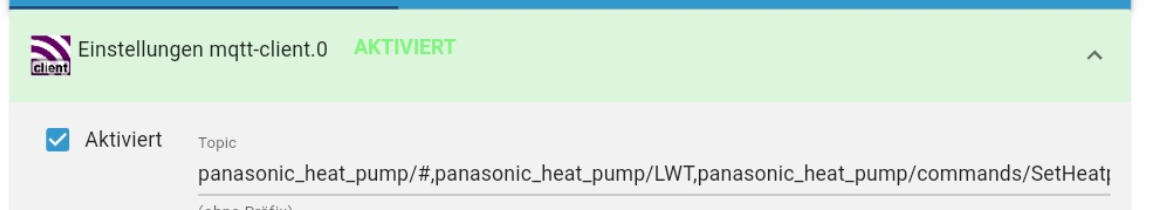

      Hallo Zusammen.
      Ich hab zu beginn der Heizsaison IOB und Raspberry OS upgedatet.
      Auch alle Adapter auf den neuen Stand gebracht ( zuvor hatte ich das vor ~ 6 Monaten gemacht) .
      Mit MQTT steuere ich die Wärmepumpe , ist also nicht nur zum Spielen sondern für den reibungslosen Betrieb wichtig und Nötig.
      Mosquitto läuft und ich habe nach dem Update des MQTT-Client mein PSWD nochmals eingegeben. Ich bin auch sicher , das es richtig ist. Dennoch sind im IOB Log ständig der Debug/warn Eintrag :" Trying to reconnect to broker / client offline " .
      Das Mosquitto läuft ist einfach mit der Tatsache aufgezeigt , das ich mit dem Android APP IoT MQTT Panel Pro V 2.15.69 die relevanten Topic´s sub/pub en kann.
      Es macht für mich halt keinen Sinn händisch das was mit einem Blockly gemacht wird selbst zu pubishen.
      Weil damit geht es.

                  Leider noch immer das gleiche Bild.
                  MQTT-Client V2.0.0 läuft nur kurz mit 3 grünen Punkten.
                  Mosquitto funktioniert wie gewünscht: Kontolleingaben an die WP werden übermittelt aus der externen APP. Aus IoBroker kommt nichts an.
                  Gibt es eine Möglichkeit eines Adapterdosengrades?
                  *** ioBroker Diagnosis ***
                                      Published. Unterschiedliche QoS hatte ich auch schon probiert.

                                        @schorschi sagte in MQTT-Client Nach Update Problen mit Authentifizierung:
                                        Die Angabe mehrerer Topics an dieser Stelle ist weder erlaubt noch sinnvoll und wird vom mqtt-client in der Regel mit Fehlermeldungen quittiert, da Kommata im Topic nicht zulässig sind.

                                          Wie @Marc-Berg schon schreibt liegt da dein Fehler. du musst für jeden Datenpunkt, den du zum Broker senden willst separat einstellen.

                                            Ich habe gestern Abend alle Datenpunkte durchgegeben. In allen stand eine immergleichen Vielzahl von eigentlich einzelnen topics drin. Viel c&p später alles bereinigt.
                                            Das hatte ich gar nicht gesehen, dass dies automatisch so angelegt wurde.
                                            Jetzt ist das Problem keines mehr. Danke euch!
                                            Dürfte ein Bug sein. Nur aus welchem Grund bzw welchen Verursacher? Ich schätze ja der Versionssprung des MQTT-Clients.
