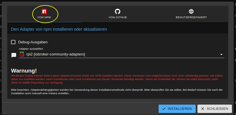

                @thomas-braun Der RPI Adapter hat noch Fehlermeldungen:
                rpi2.0
                2024-09-14 12:51:42.705	error	Cannot evaluate: Filesystem 1K-blocks Used Available Use% Mounted on /dev/mmcblk0p2 122398100 8780528 107384372 8% / /1024
                Homoran Thomas Braun 2 Replies Last reply Reply Quote 0

                  • Thomas Braun
                    Thomas Braun Most Active @werner2000x last edited by
                    @werner2000x sagte in Fehler in host.raspberryPi:
                    Nicht in der Version 2..0. Kann sein das die aber noch Beta ist.

                                        @thomas-braun wie bekomme ich den rpi 2.0 denn, im beta Modus sehe ich den auch nicht
                                        Thomas Braun Homoran 2 Replies Last reply Reply Quote 0
                                            hast du einen Refresh der Adapterliste gemacht, nachdem du das Repo umgestellt hast?
