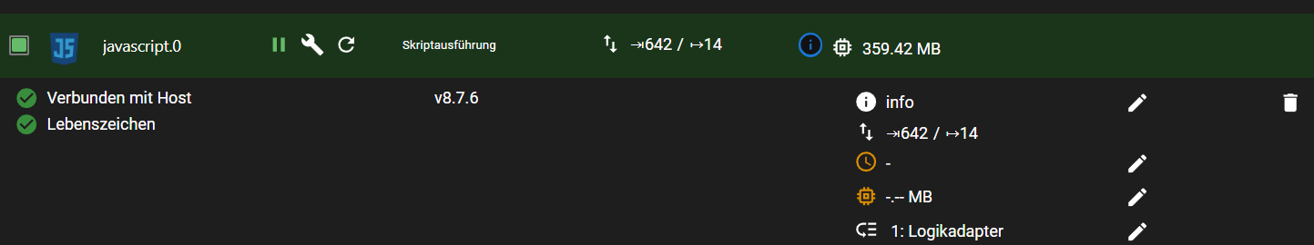

                                        Jetzt sind die da.
                                        wobei ein log immer als Text in code-tags zu posten ist.
                                        dann kann ich auch zitierrn!
                                        siehe auch
                                        da hast du aber anscheinend ein größeres Problem, da würde ich auch Fehler melden wenn pro Millisekunde mehrere Befehle geschickt werden
                                        Könnte es sein dass es an den Blockyskripten liegt? Das sind 10 Skripte die ausgelöst werden.
