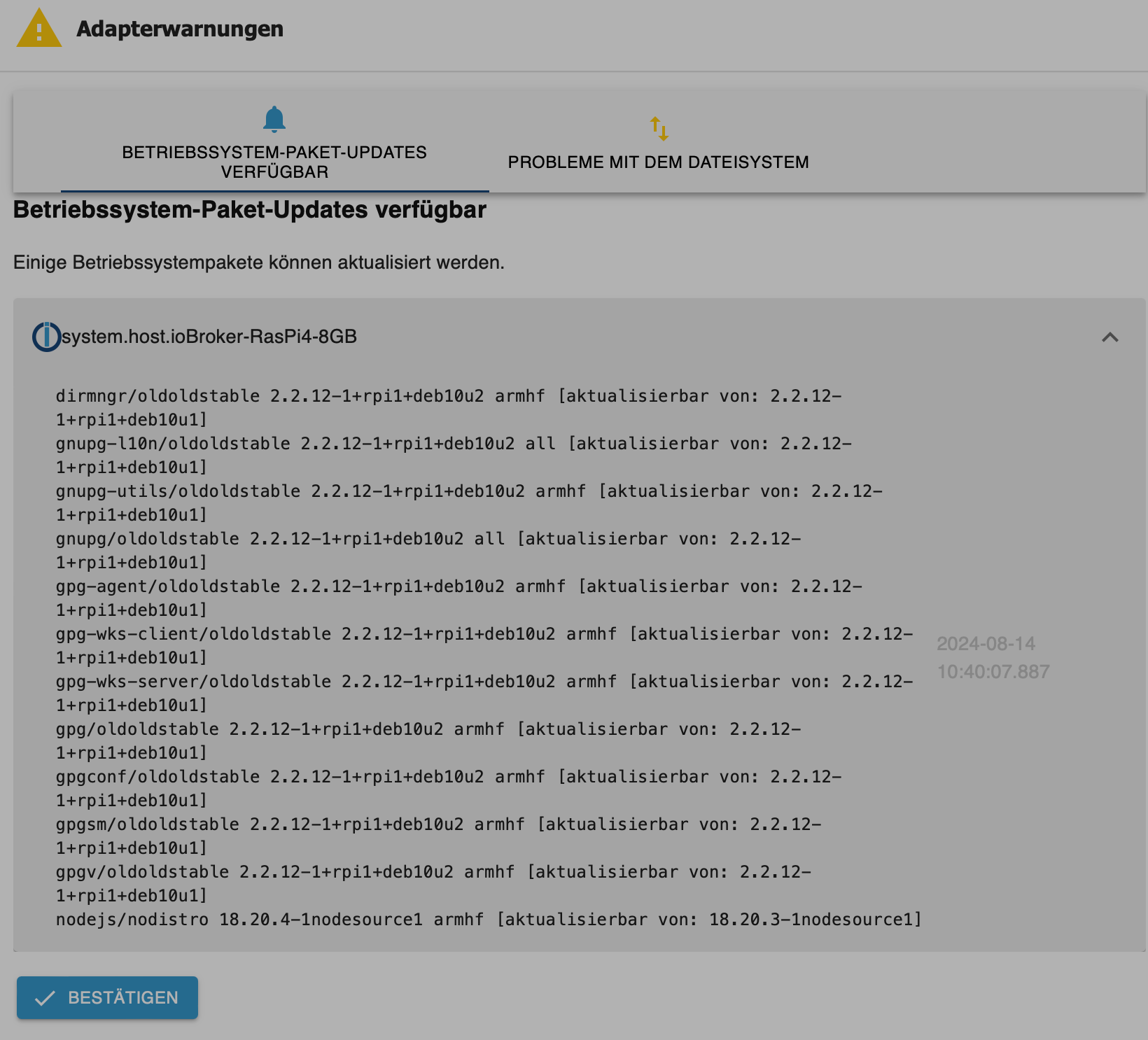

    ich bekomme seit heute die Meldung, das Betriebssystem-Paket Updates vorhanden sind:
    folgendes habe ich bereits versucht, hilf aber nicht:
    iob stop
    sudo apt update
    sudo apt full-upgrade
    sudo reboot

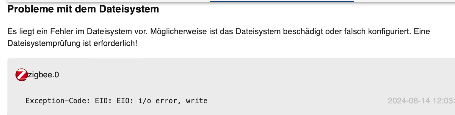

    Zudem kam jetzt noch diese Meldung dazu:
    Installiert ist der ioBroker auf einem Raspberry
    Kann mir bitte jemand helfen?

      Hallo zusammen
      iob stop
      sudo apt update
      sudo reboot

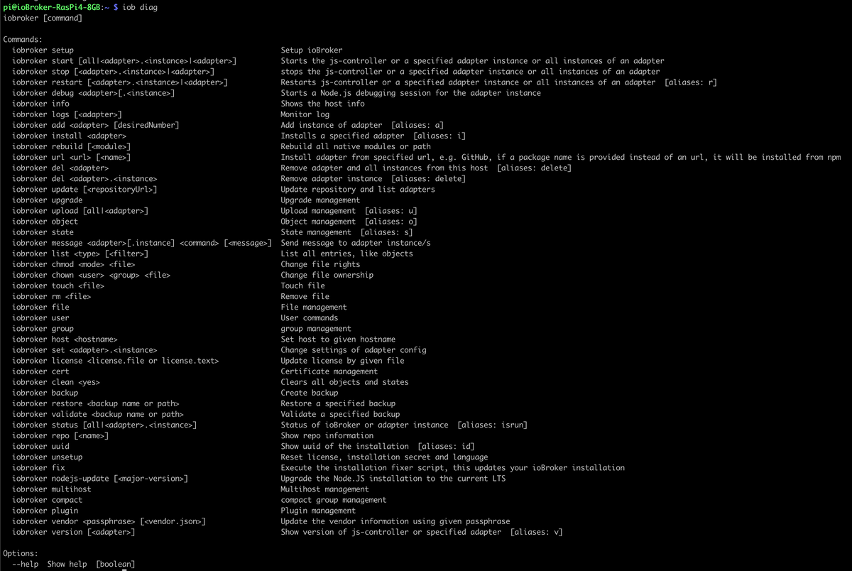

          sebaboehm
          dann kommt dies:
          • S sebaboehm
            dann kommt dies:
            @sebaboehm
            Bitte keine Screenshots von Text...
            iob stop
            iob fix
            iob start
            und dann nochmal
            iob diag
            S 1 Antwort Letzte Antwort

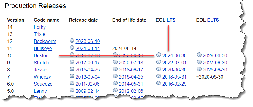

                        • CodierknechtC Codierknecht
                          @sebaboehm
                          Operating System: Raspbian GNU/Linux 10 (buster)
                          Ist bereits beerdigt.
                          Das kannst Du nur durch eine komplette Neuinstallation fixen.
                          Dann am besten gleich ein 64Bit-OS.
                          https://forum.iobroker.net/topic/51869/installation-auf-raspi-einfacher-geht-s-nicht
                          Also:
                          • Backup ziehen
                          • neu aufsetzen
                          • Backup rein
                          • glücklich sein
                          sebaboehm

                            @sebaboehm
                            Wie gesagt, dein System ist uralt, da hilft dann in der Tat bloß eine Neuinstallation.😖
                            Ich habe einen Umzug von einem Pi4 auf einen Pi5 hinter mir. Da half auch bloß eine Neuinstallation. Was es dabei ggf. alles zu bedenken gilt, kannst hier nachlesen.
                            Viel Erfolg!

                              @sebaboehm sagte in Betriebssystem-Paket Update:
                              kann man das nicht updaten?
                              Nein.
                              Und das ist ein 32-Bit-OS. Für den Pi4 solltest Du eh auf 64-Bit wechseln.
                              Wie konnte das passieren?
                              Regelmäßig hier mitlesen. Oder bei SocialMedia.
                              Dann hättest Du vermutlich mitbekommen, dass buster abgekündigt ist und man reagieren sollte.

                                @sebaboehm
                                ======== Start marking the full check here =========
                                Skript v.2024-05-22
                                *** BASE SYSTEM ***
                                   Static hostname: ioBroker-RasPi4-8GB
                                         Icon name: computer
                                            Kernel: Linux 5.10.103-v7l+
                                      Architecture: arm
                                Model		: Raspberry Pi 4 Model B Rev 1.4
                                Docker          : false
                                Virtualization  : none
                                Kernel          : armv7l
                                Userland        : 32 bit
                                Systemuptime and Load:
                                 13:40:43 up 38 min,  1 user,  load average: 0.01, 0.46, 0.87

                                @sebaboehm
                                Wie schon gesagt muss die Kiste komplett neuinstalliert werden.
                                Diesmal direkt in der 64Bit-Version.
                                Und mit einem User, der weder pi noch iobroker (oder VaRian7en davon) heißt.
                                Schau dir per
                                systemctl status iobroker
                                an wo es da klemmen könnte.
                                Zu zigbee: Stell da den Link 'by-id' ein.
                                Bring das System auf nodejs@20.~
                                Edit: nodejs 20 läuft auf deinem System schon nicht mehr, kannste also vergessen.
                                Nein, nicht auf das Bookworm-Release (Debian 12) und nicht mit dem Architektur-Wechsel auf 64Bit.
                                Releases folgen einem Release Plan. Den hat @Codierknecht oben zitiert. Ist also kein Ereignis aus heiterem Himmel sondern schon Jahre im Voraus bekannt.
                                Ich würde versuchen das Ding auf einen möglichst aktuellen Stand zu bringen und dann davon ein Backup ziehen und damit umziehen.
