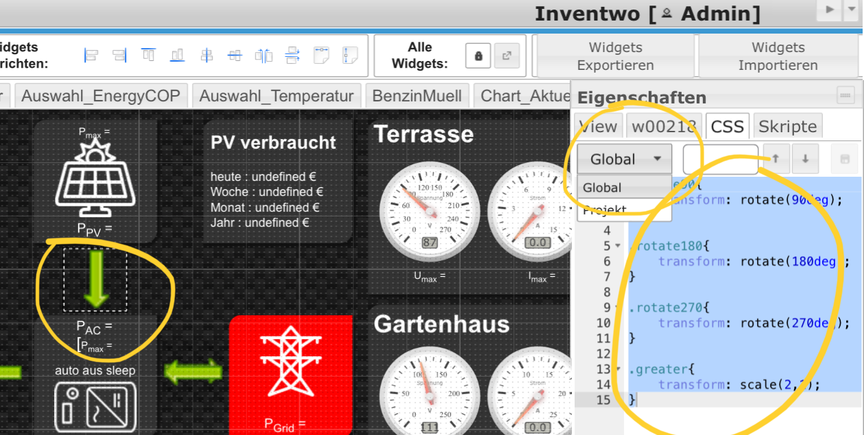

    CSS-Definitionen
    Hat man in seinen Views CSS-Code eingepflegt, so muss man darauf achten, ob dieser durch BackItUp gesichert und wiederhergestellt wird. Eigentlich sollte BackItUp in der Einstellung Projekt diese Konfigurationen berücksichtigen. Bei mir war dem jedoch nicht so, ich musste die CSS-Definitionen manuell im neuen System einpflegen.

      CSS-Definitionen
