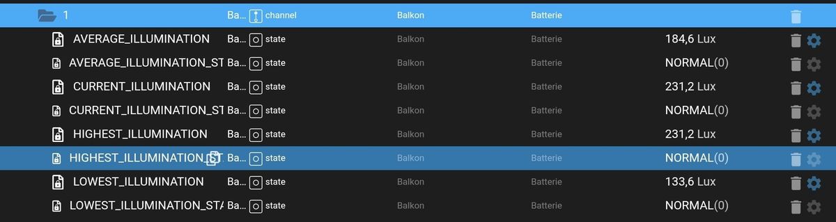

                  Wenn es was Batterie betriebenes sein sollte könnte ich dir einen Shelly BLU Door Window empfehlen.
                  Im Beacon Modus überträgt er die Helligkeitswerte zyklisch (ca. jede Minute).
                  Ich hab welche seit rund 9 Monaten ohne Probleme in Gebrauch.
                  Natürlich musst du als Empfänger mindestens ein geeignetes Shelly Device oder einen BLE Stick in Reichweite haben .

                                      Was du aber auch nehmen könntest (und dann auch mit Batterie) ist ein: HM-Sen-LI-O
                                      Davon habe ich auch 2 im Einsatz.
                                      Danke.

                                        ich habe hier auch einen zigbee Sensor https://www.zigbee2mqtt.io/devices/GZCGQ11LM.html für de helligkeit, der klebt von aussen am rahmen zwischen 2 rolladen (ist ein 3flügliges fenster).
                                        Vorher hatte ich ein bluetooth, aber da das der letzte bloetooth sensor war, hatte ich den ausgetauscht.
