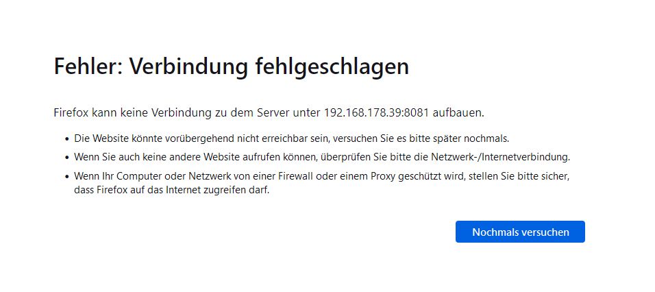

                            kanzlerleuk @Thomas Braun last edited by
                            @thomas-braun Habe Redis nachinstalliert, iob diag sieht besser aus, komme aber mit dem Browser immer noch nicht drauf. Port 8081 soll disabled sein? Kann bitte nochmal einer schauen? Danke.2024-07-11_08-50 iob diag.txt Browsermeldung.jpg
                            Homoran BananaJoe 2 Replies Last reply Reply Quote 0
                            • Homoran
                              Homoran Global Moderator Administrators @kanzlerleuk last edited by
                              @kanzlerleuk sagte in ioBroker nach Update Node.js auf 18.20.4 verschollen:
                              Wo?
                              Bitte iob diag in der Langfassung als Text in code-tags posten.
                              bitte lesen:
                              • BananaJoe
                                BananaJoe Most Active @kanzlerleuk last edited by
                                @kanzlerleuk
                                probiere mal
                                iobroker start admin.0
                                • K
                                  kanzlerleuk @BananaJoe last edited by
                                  @bananajoe Vielen herzlichen Dank, jetzt startet der Browser wieder. Kannst du mir vielleicht auch noch verraten, was ich gemacht habe? Danke nochmal.

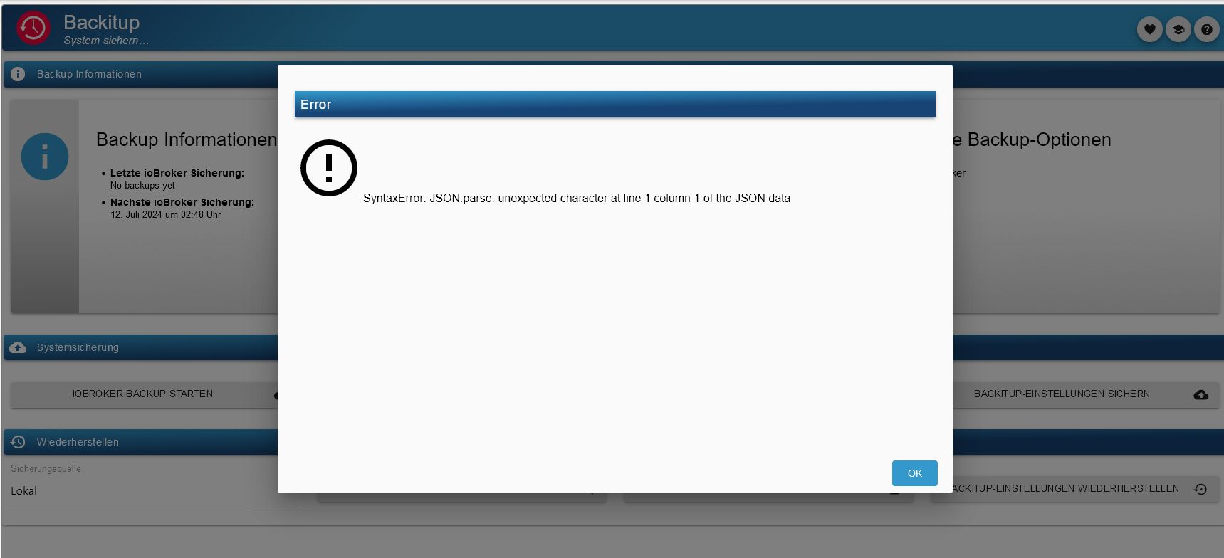

                                    Zu früh gefreut, wollte jetzt das Backup zurückspielen da steigt Backitup mit der Fehlermeldung aus.SyntaxError.jpg
                                    Ro75 1 Reply Last reply Reply Quote 0
                                    • Ro75
                                      Ro75 @kanzlerleuk last edited by
                                      @kanzlerleuk ich vermute mal, dass das Backup nur V4 unterstützt und jetzt aber schon V5 läuft (JS-Controller). Da kann dir aber auch mit Sicherheit geholfen werden - ich leider nicht.
                                      Ro75.
                                      • K
                                        kanzlerleuk @Ro75 last edited by
                                        @ro75 Ja, 5.0.19, ich drehe bald durch.
