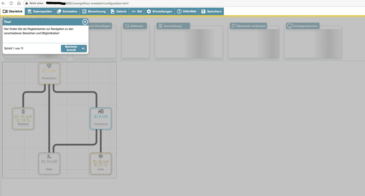

          Hallo zusammen, ich möchte hier ein Phänomen beschreiben, dass ich selber nicht lösen kann und um Hilfe bei euch bitten möchte. Ich habe mir vor ca. 2 Jahren ein Dashboard zusammengestellt, das meinen Vorstellungen und Wünschen entsprach. Es besteht aus mehreren Views. Ein View beinhaltet den Energiefluss-erweitert Adapter, der auch zu dieser Zeit von mir eingerichtet wurde und funktionierte. Nun, da ich ein View nach dem anderen abarbeite und anpasse, ist nun der Energiefluss dran. Leider muss ich feststellen, dass dieser nicht mehr geht.
          Ich habe dieses Topic durchgelesen, auch das Wiki und sonst im Web, aber dieses Fehlerbild ist offensichtlich nicht so häufig.
          Der iobroker und alle Adapter sind mit der neuesten Firmware (stable) versehen. Der iobroker läuft schon immer in einem Docker-Container auf einer Synology-NAS ohne Probleme. Der Browser ist Edge. Ich habe den Energiefluss (erw.)-Adapter bereits zweimal neu aufgesetzt, ohne Erfolg. Alle anderen Adapter funktionieren. Das Einzige, was sich in der Zwischenzeit geändert hat, ist der Umstieg von Windows 10 auf 11.
          Der Fehler zeigt sich so, dass die Steuerelemente mit einem wellenförmigen grauen Streifen im jeweiligen Feld "überrollt" werden. Das Anklicken der einzelnen Felder ist stark zeitverzögert und führt nicht zum Erfolg.
          So sieht es bei mir aus. Die grauen Balken muss man sich von links nach rechts bewegend sehen.
          Ich hoffe, ihr könnt mir helfen und bedanke mich schon einmal für eure Mühe. BG

              @jvfle Was sagt die Browser-Konsole (F12 -> Konsole) dazu und welche Version des EF ist installiert?

                Es ist die Version 0.8.1 installiert. Ich bitte um Nachsicht, mit der Browser-Konsole kann ich nichts anfangen. Kannst du kurz sagen, was ich machen muss? Danke

                @jvfle Steht eigentlich da. Browser öffnen, EF aurufen, Taste F12 drücken (Tab Konsole anwählen).

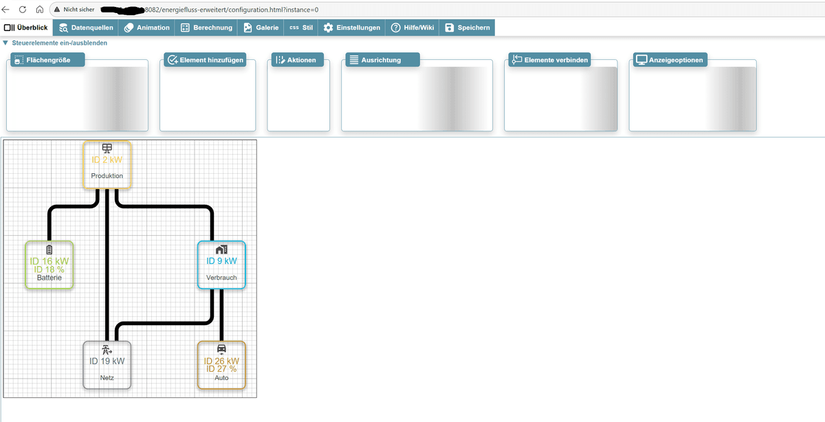

                    @jvfle Das kann ich mir beim Besten Willen nicht vorstellen. Wie wäre es mit einem Screenshot, wo man die Konsole sieht?

                      @jvfle Ohje, ohje.
                      Was steht in meinem Beitrag?
                      Browser öffnen -> EF öffnen, Konfiguration öffnen, F12 drücken.
                      Du öffnest VIS und lässt dir darin die Konfiguration anzeigen.
                        So besser? Ich sag ja, bitte um Nachsicht.

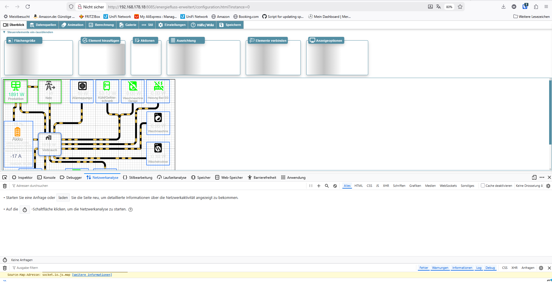

                          Du sollst die TASTE F12 drücken.
                          Sieht dann in FF zum Beispiel so aus:
                          Wenn es sich bei deinem Problem um die scheinbar unendlich ladenden "Funktionsblöcke" geht, das habe ich auch.
                          @skb : falls es darum geht kommt bei mir mit FF das in der Konsole, sag Bescheid wenn du etwas anderes benötigst.
                          [Socket] disconnected at 12.2.2026, 11:46:30 functions.min.js:8:26357
                          [Config] Using Instance: energiefluss-erweitert.0 functions.min.js:8:18406
                          [Language] Detected System-Language: de functions.min.js:8:18672
                          Passwort-Felder sind auf einer unsicheren (http://) Seite vorhanden. Dies ist ein Sicherheitsrisiko, durch das Zugangsdaten gestohlen werden können. configuration.html
                          [Config] Loaded additional file: /_socket/info.js functions.min.js:8:138538
                          Object { instance: 0, lowPerformance: false, theme: false, namespace: "energiefluss-erweitert.0", hostname: "192.168.178.18", localMode: false, socketURL: "/", webURL: "/", wwwExtLoaded: false, devMode: false, … }
                          functions.min.js:8:17998
                          [Socket] connected at 12.2.2026, 11:46:30 functions.min.js:8:23879
                          [Language] Trying to get language from system! functions.min.js:8:24058
                          [Language] Got it from ioBroker! Translating Texts to locale de! functions.min.js:8:24310
                          [Socket] subscribed to: system.adapter.energiefluss-erweitert.0.alive at 12.2.2026, 11:46:30 functions.min.js:8:24790
                          [Config] Trying to load configuration for instance 0 from state! functions.min.js:8:42196
                          [Config] Using direct load via iconify-API! functions.min.js:8:59201
                          [Calculation] Battery configured! functions.min.js:8:62719
                          [Calculation] Consumption configured! functions.min.js:8:63269
                          [Config] Loading initial Data functions.min.js:8:43252
                          [Config] Configuration loaded in 234 ms functions.min.js:8:43610
                          [Config] Loaded additional file: js/iconify.min.js functions.min.js:8:138538
                          SKBS 1 Reply Last reply

                            @wendy2702 Heisst, bei dir scrollen die Animation auch, obwohl die Seite geladen wurde oder endet dies irgendwann?

                              die scrollen. Habe das auch nach 10 minuten noch.

                                      Hab ich gemacht, sogar mehrmals, da kommt nichts. Screenshot 2026-02-12 152822.png
                                      mickemupM 1 Reply Last reply

                                        Dann nutze bitte einen normalen Browser wie Chrome oder Firefox. Ohne Konsole kann ich da nichts zu sagen!
                                        ... wer nicht mit der Zeit geht, geht mit der Zeit ...
                                        Aktuelle Entwicklung: Energiefluss - erweitert (https://forum.iobroker.net/topic/64734)
                                        jvfleJ 1 Reply Last reply
